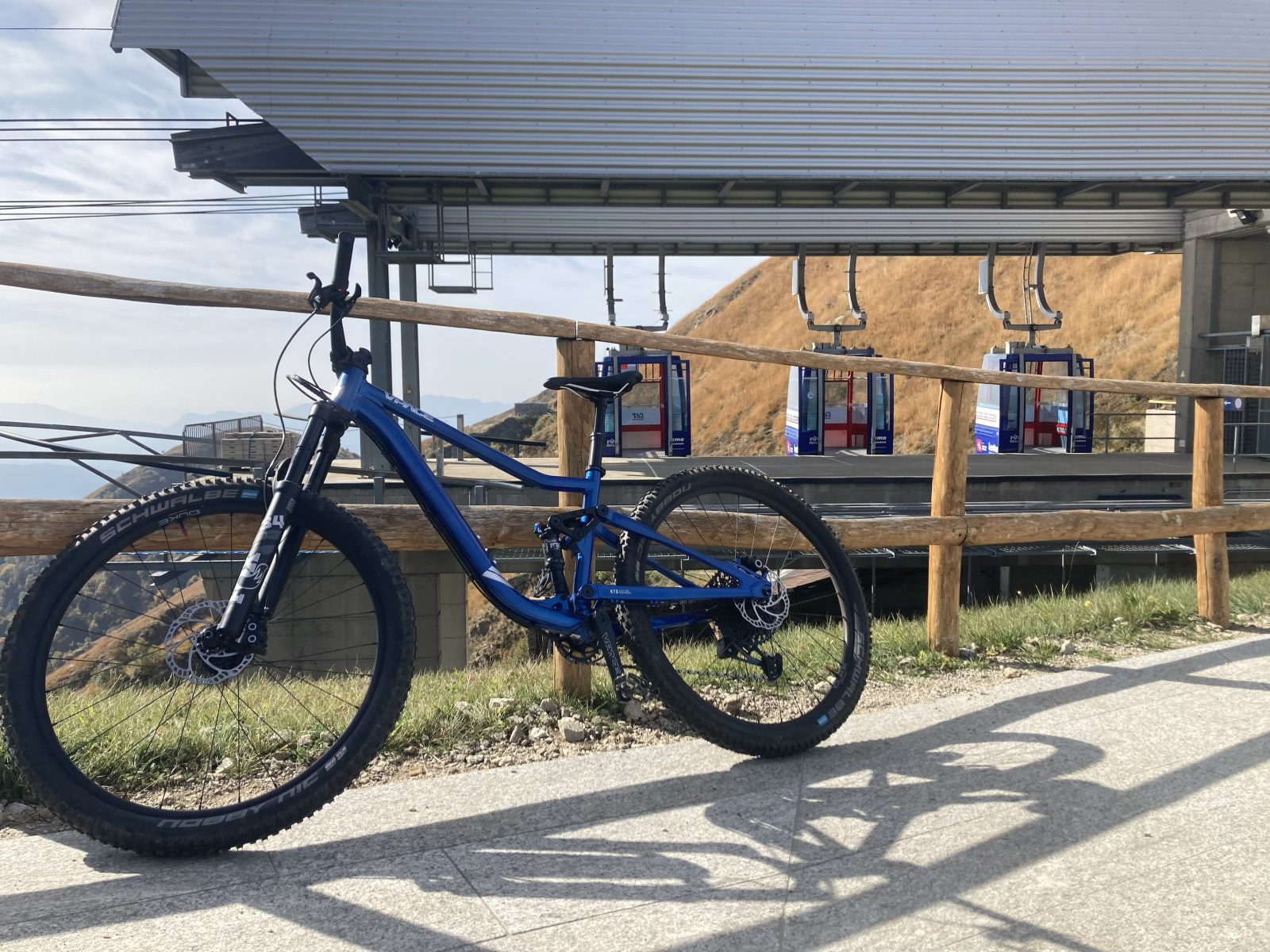

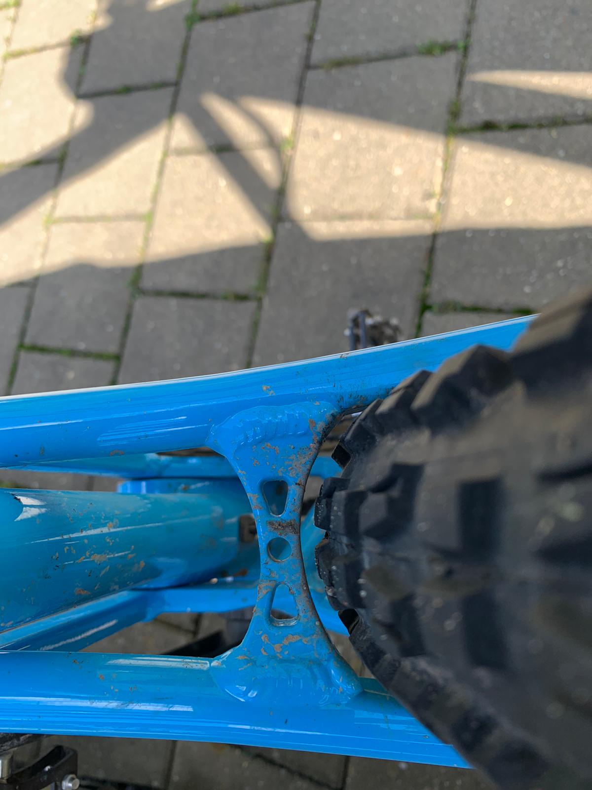

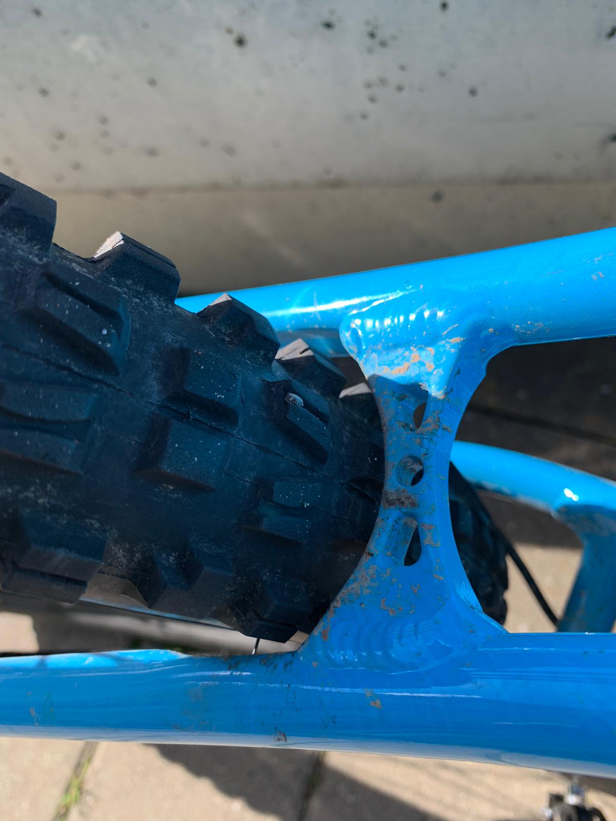

wir haben Conti TrailKing in 2.2 aufgezogen. Werden tubeless auf einer recht schmalen Ritchey Carbonfelge gefahren und haben eine ähnliche Ausdehnung wie die vorher gefahrenen 2.35" Hand Dampf auf der 24" Vpace Felge. Platten hatten wir trotz sehr felsigem Terrain und viel Bikepark bisher nicht.
Wir haben ein Moritz 26 aus der früheren Serie mit der geraden Querstrebe im Hinterbau. Dort ist wenig Platz. Ein alter (!) maxxis DHR passt gerade so in 2,3 Zoll, aber nur wenn es trocken ist. Im Matsch geht das nicht mehr. Vorne passt in die Fox Gabel ein Schwalbe MM in 2,35

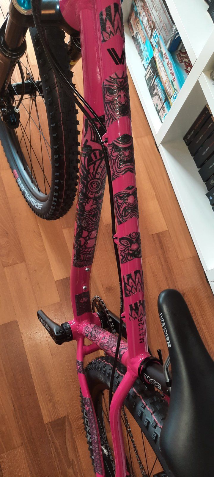

Anbei mal Bilder, wie das mit Riesel Stickern ausschaut. Sind auf einem Kinderbike mit geringen Rohrdurchmessern natürlich schwer unterzubringen, aber ich finds trotzdem cool für die Jungs.
