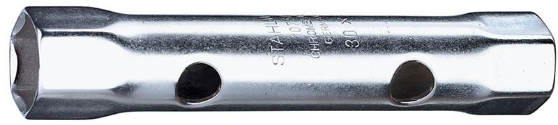

Orange aber nicht lieferbar bei Pepi, blau schon... Wo krieg ich so eine Feder her? Und wo eine Nuss, mit der ich den extrem flachen 27er Sechskant Federdeckel aufbekomme?!
Ich nutze immer einen Rohrsteckschlüssel, diese haben nicht die Fase, wie man sie an einer Stecknuss findet. Oder Nuss abflexen...
Engländer (Rollgabelschlüssel) sollte aber auch gehen...

Ich nutze immer einen Rohrsteckschlüssel, diese haben nicht die Fase, wie man sie an einer Stecknuss findet. Oder Nuss abflexen... Engländer (Rollgabelschlüssel) sollte aber auch gehen...
Mein Engländer is zu klein, aber der Rohrsteckinger ist eine gute Idee - hab so einen sogar noch rumliegen glaub ich, endlich is der mal zu was nütze ;)
