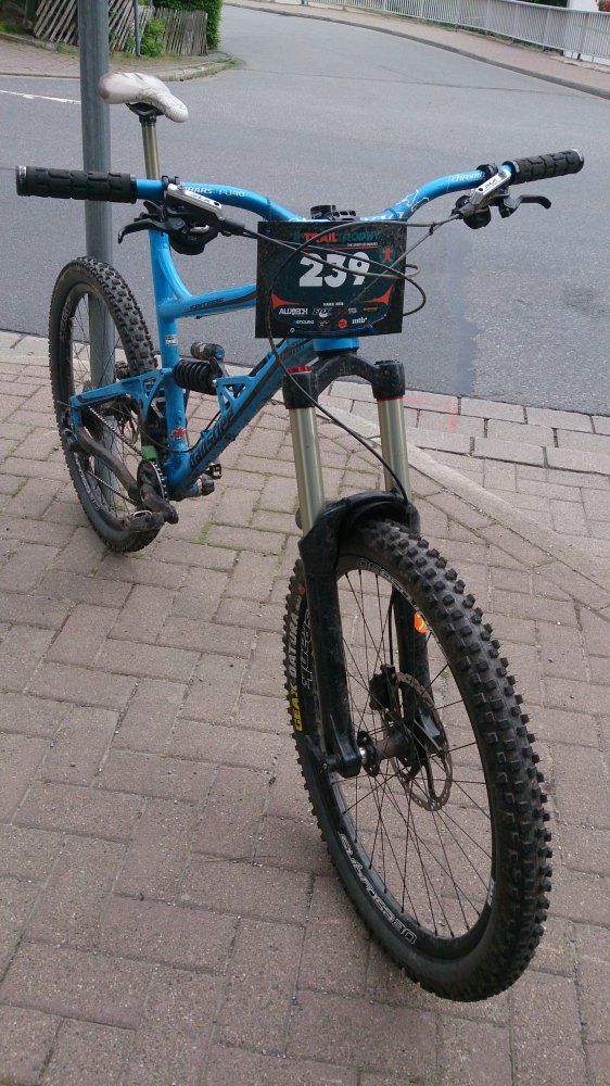

Meine Vengeance HLR Coil rennt wie die Sau ;)
