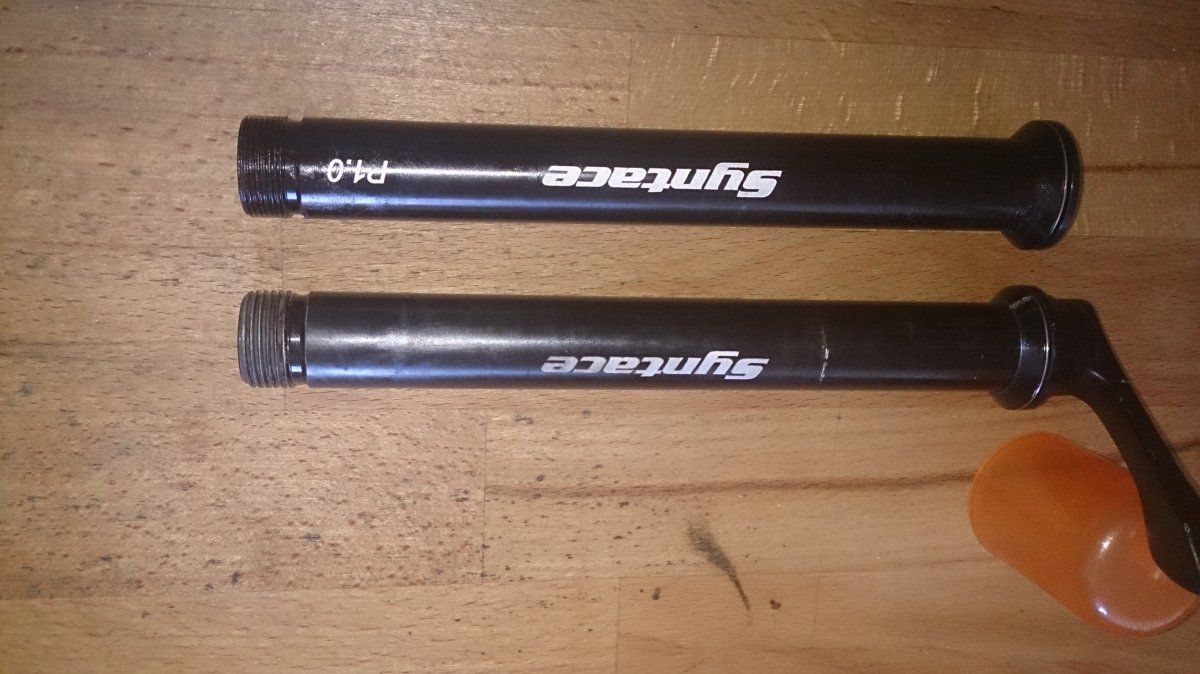

Suche für eine Vengeance R eine Steckachse in 20 mm,wenn möglich mit Schnellespanner wie sie teilweise von Syntace verbaut worden sind.
Weiß jemand eventuell eine Quelle wo ich diese bestellen kann?
Gebraucht natürlich auch kein Problem.
Vielen Dank vorab
Aufpassen, gibt verschiedene Gewinde bei der Vengeance.
Die Achsen mit Hebel haben anderes als die ohne.
Bin aber nicht 100% sicher ob das immer so ist, aber so habe ich es bisher nur gesehen.
Das ist nicht immer so.
Zumindest hab ich am Wochenende an meiner Ersatz-Vengeance meine Achse mit Hebel gegen eine ohne Hebel von nem Kumpel getauscht.
Das hat problemlos geklappt.
Von denen mit Hebel kann man natürlich den Hebel auch entfernen, dadurch besteht evtl. auch nochmal zusätzlich Verwechslungsgefahr.
Es gilt also auf jeden Fall das Gewinde zu beachten.
