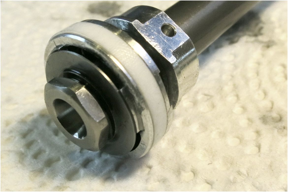

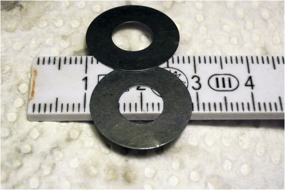

Klingt einfach ...

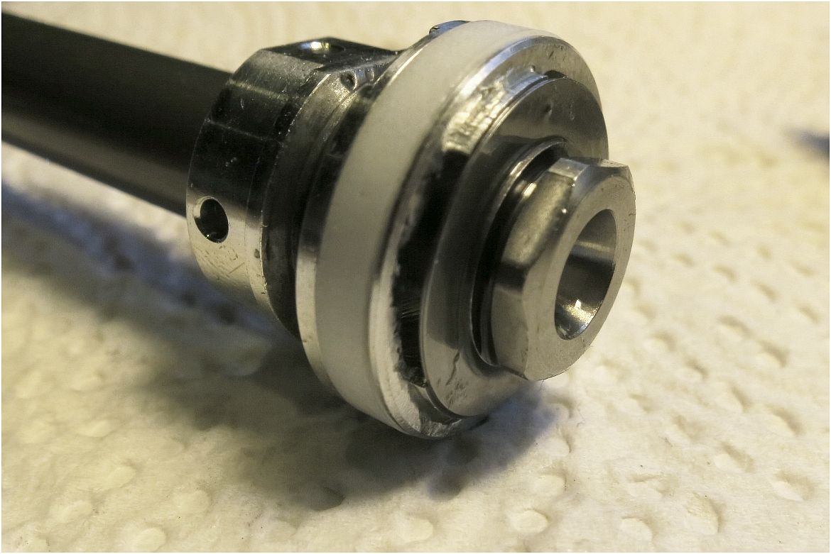

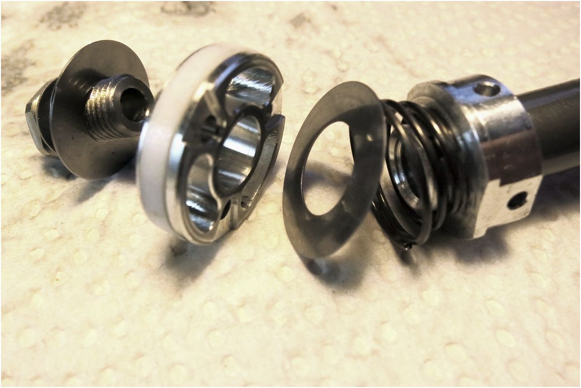

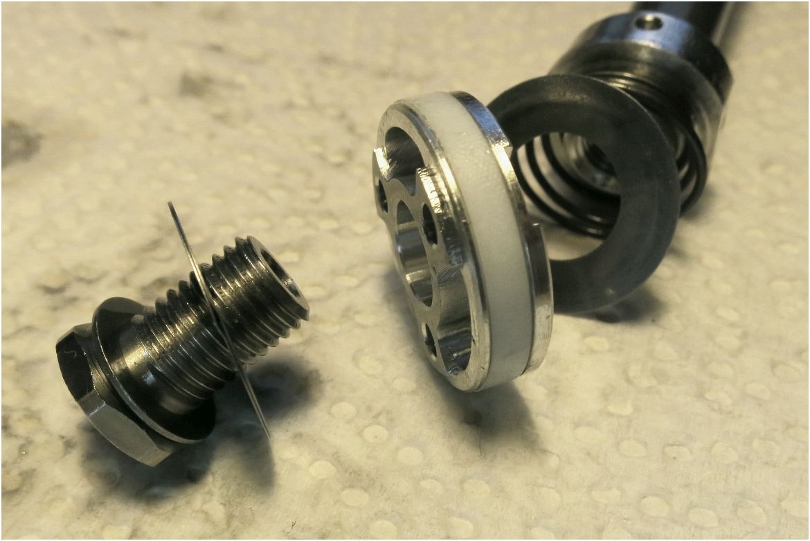

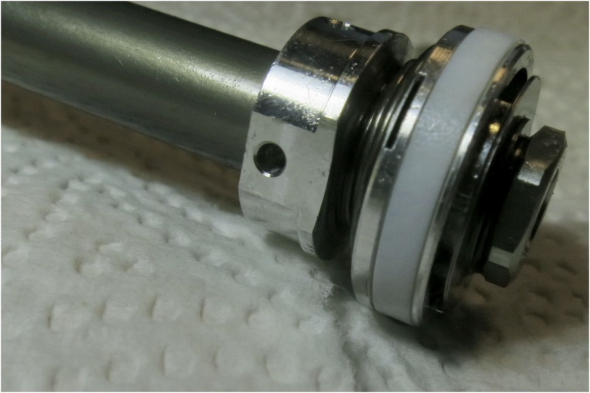

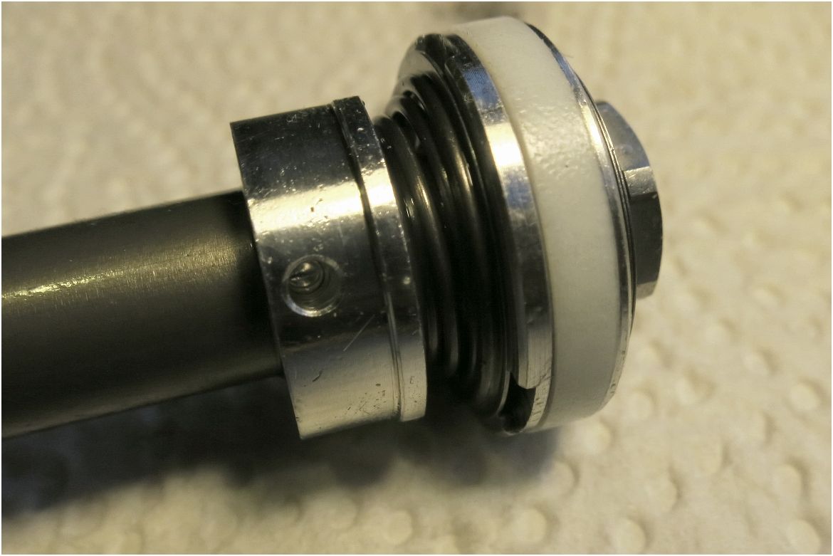

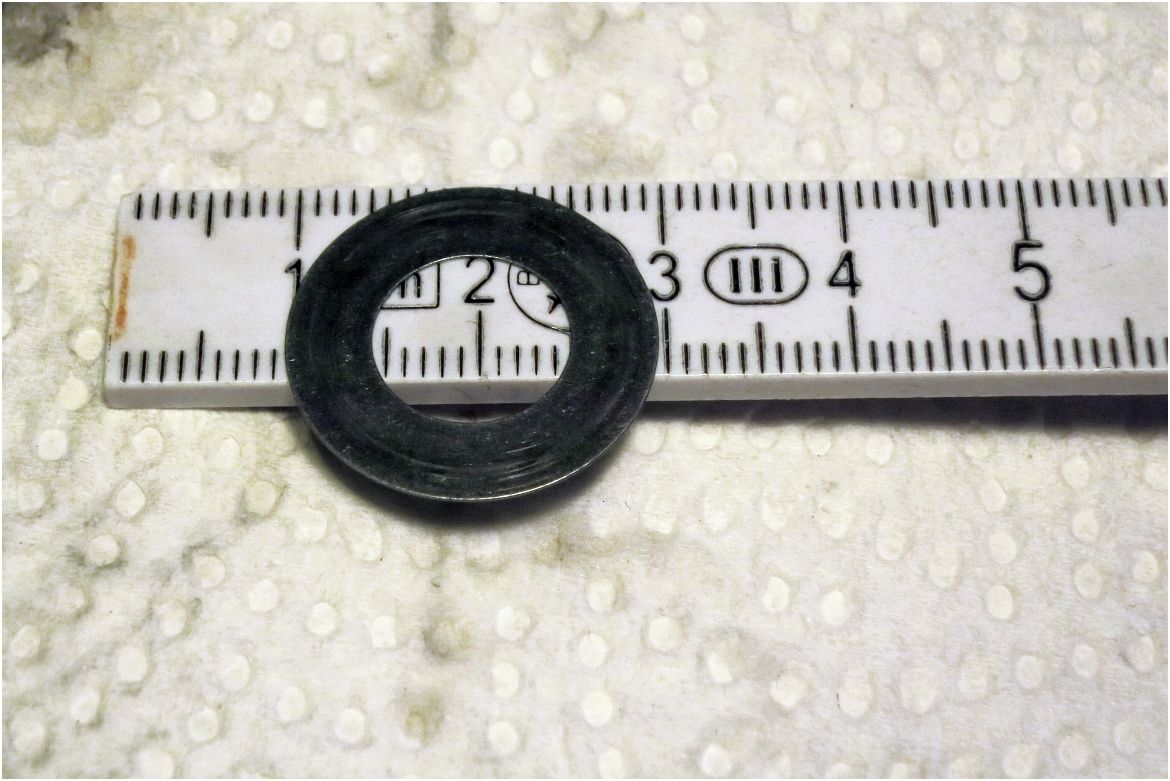

Aber vielleicht müßtest Du dann selbst mal öffnen - offensichtlich gibt es unterschiedliche Modelle:
Meine oben angesprochene mit dem Tuning hab ich mal noch nicht geöffnet, da ich noch eine andere da habe ...
... die hab ich mal im bikemarkt gekauft - war kaum Öl drin, und lag daher noch rum.
Da erkennt manches - ich hoffe die Bilder sagen mehr als lange Worte - ansonsten evtl. fragen!?
Sorry für die etwas unkonventionelle Angabe der Maße - meine Schieblehre versteckt sich grad :- ))
IMG_1227-WEB.jpg IMG_1229-WEB.jpg IMG_1234-WEB.jpg IMG_1238-WEB.jpg IMG_1239-WEB.jpg IMG_1242-WEB.jpgIMG_1244-WEB.jpg IMG_1246-WEB.jpg
Der/die/das (obere) einzelne Shim unterhalb der Feder dürfte mit der Feder für die Druckstufe zuständig sein!?
da hab ich dann mal einen 2mm(!) Spacer zwischen Feder und Gegenhalter gelegt und: kaum nen Unterschied gemerkt!
Das find ich recht überraschend - zumals das den Gegendruck verdoppelt haben dürfte:-/
Ah ja ... der R-Einsteller dürfte auch die Druckstufe beinflussen, weil er m.E einen Bypass in beide richtungen öffnet!?
Kenn mich ja nicht aus ... versuche nur sehen und verstehen.
Naja ... vielleicht hilft das mal für's erste und jemandem von euch fällt erhellendes ein.
vui Spass!

Klingt einfach ...
Anhang anzeigen 440663 Anhang anzeigen 440664 Anhang anzeigen 440666 Anhang anzeigen 440668 Anhang anzeigen 440669 Anhang anzeigen 440672Anhang anzeigen 440670 Anhang anzeigen 440671
vui Spass!
Wenn das der zugstufenkolben ist hast du mit deiner umbau aktion einfach nur die federvorspannung des checkvalves erhöht wenn ich das mit meinem handy richtig sehe... Und das hat keinen einfluß auf die dämpfung ausser die vorspannung ist so hoch das es wirklich extrem schwer auf geht oder sogar komplett zu ist dann hättest du da einen spürbaren einfluss in die dämpfung! Man könnte da einen shimstack verbauen aber das ist sehr komplex und nicht zu unterschätzen da der midvalve stack einen extremen einfluß auf die druckstufe nehmen würde. Bessere bilder und genauere beschreibungen wären gut um genauere aussagen zu treffen. Hat die kartusche einen druckstufenkolben wenn ja den auch noch ausbauen und bebilden und vermessen
Tach!
Die einfache R Kartusche hat nur diesen einen Kolben für Zug und druckstufe. Das Rückschlagventil ist in dem fall also tatsächlich die druckstufe.
Achso... Das ist dann ja mal sparsam gebaut! Steht die kartusche unter druck mit einem ifp? Da bleibt dann wirklich nur vorspannfeder raus und einen shimstack zu verbauen das bringt aber nur was wenn das öl unter druck steht und ist auch eine dürftige lösung
