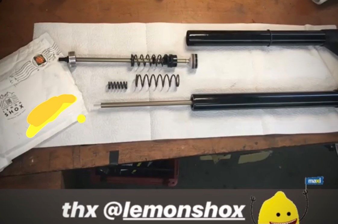

Habe im Juli 2019 härtere negativ Federn von Lemon Shox für die Trace36 bekommen. Hat das Problem behoben, allerdings ist der Unterschied nicht immens. Funktioniert so bei 90-100kg gut, danach wirds wahrscheinlich wieder eng. (War aber noch zu Sponsoring-Zeiten, daher kanns schon sein dass es die nicht mehr gibt/überhaupt gab).
Der Weg der härteren Feder ist aber sinnvoll!
Das ist sehr interessant 🤔
Dann gab es für "Werksfahrer" so etwas evtl......
Hast du besagte Gabel bzw Federn noch?
Wäre interessant in wiefern sich Länge und Drahtstärke der Feder verändern.

Ja, die Gabel ist bei mir 'ausgemustert' ins Hardtail gewandert..
Wäre für mich durchaus interessant, in wie fern sich Länge und Drahtstärke verändert haben.
Dann hätte ich einen kleinen Anhaltspunkt, welche Dimension an Feder ich bestellen muss zum testen.
Kann ja aber nicht von dir verlangen, deine Gabel deswegen extra auf zu machen.
Vermute nicht, dass du damals die Daten aufgeschrieben hast !?
Wird wohl doch eine Bestellung ins Blaue und anschließend ne andauernde Testerei.
Könnte ich die Tage mal machen. Ist ja jetzt eh die Zeit um das Winterhardtail einzumotten und das Fully rauszuholen. Damals hab ich nix aufgeschrieben, musste schon das Foto ewig suchen :D
