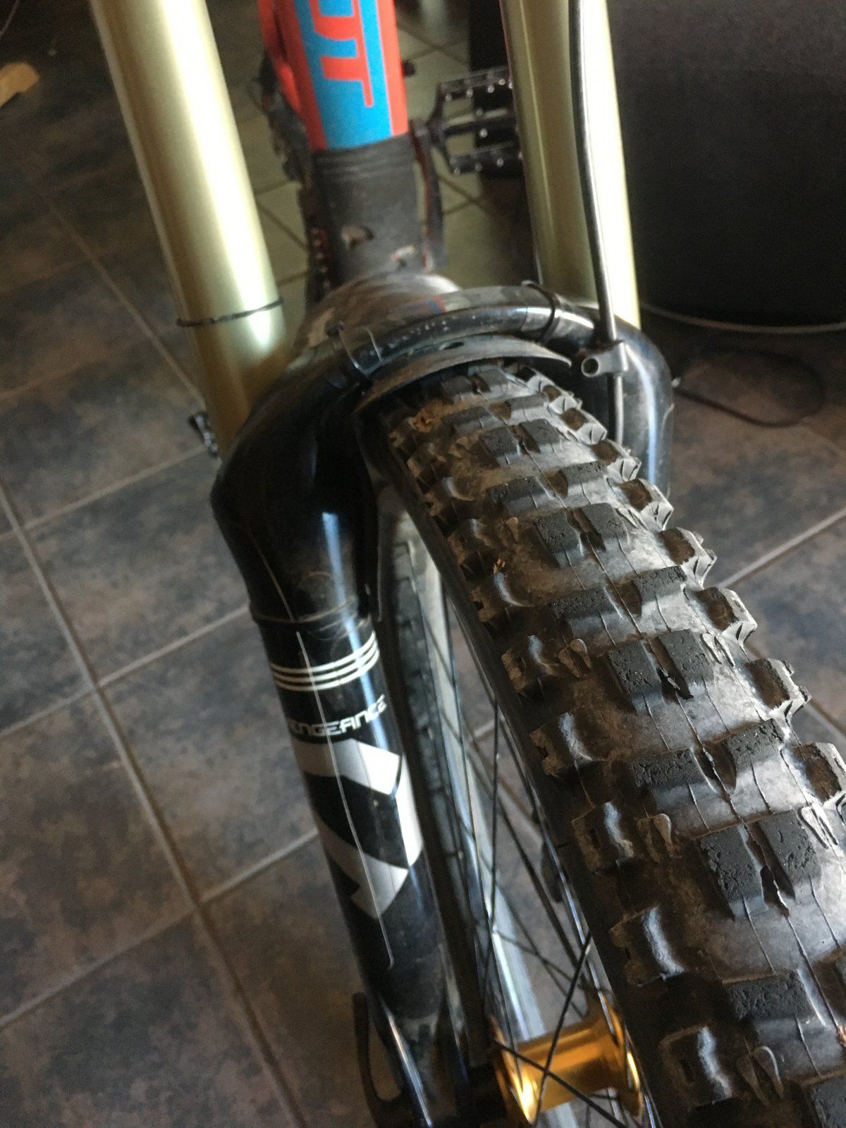

Ich hab damals zufällig einen DT LRS in 27.5 mit 20/110 und 12x142 gefunden. Mit einem 2.4er Baron Project auf 25mm Felge ist das aber schon eng im Casting. Ein Mudguard passt da nicht mehr wirklich rein.

Das ist das Problem

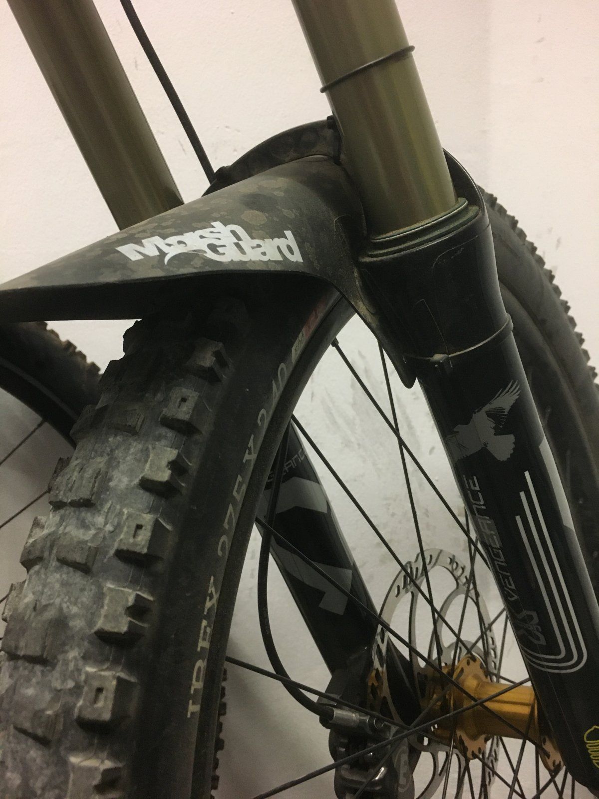

Wenn das Casting bei Vengeance und Metric HLR identisch ist, könnte ich bei Interesse auch Bilder machen, von Convict 2,5 und Minion DHR2 2,4WT auf 30mm Newmen Felge. Es passt bei beiden noch gut ein Mudguard dazwischen.
