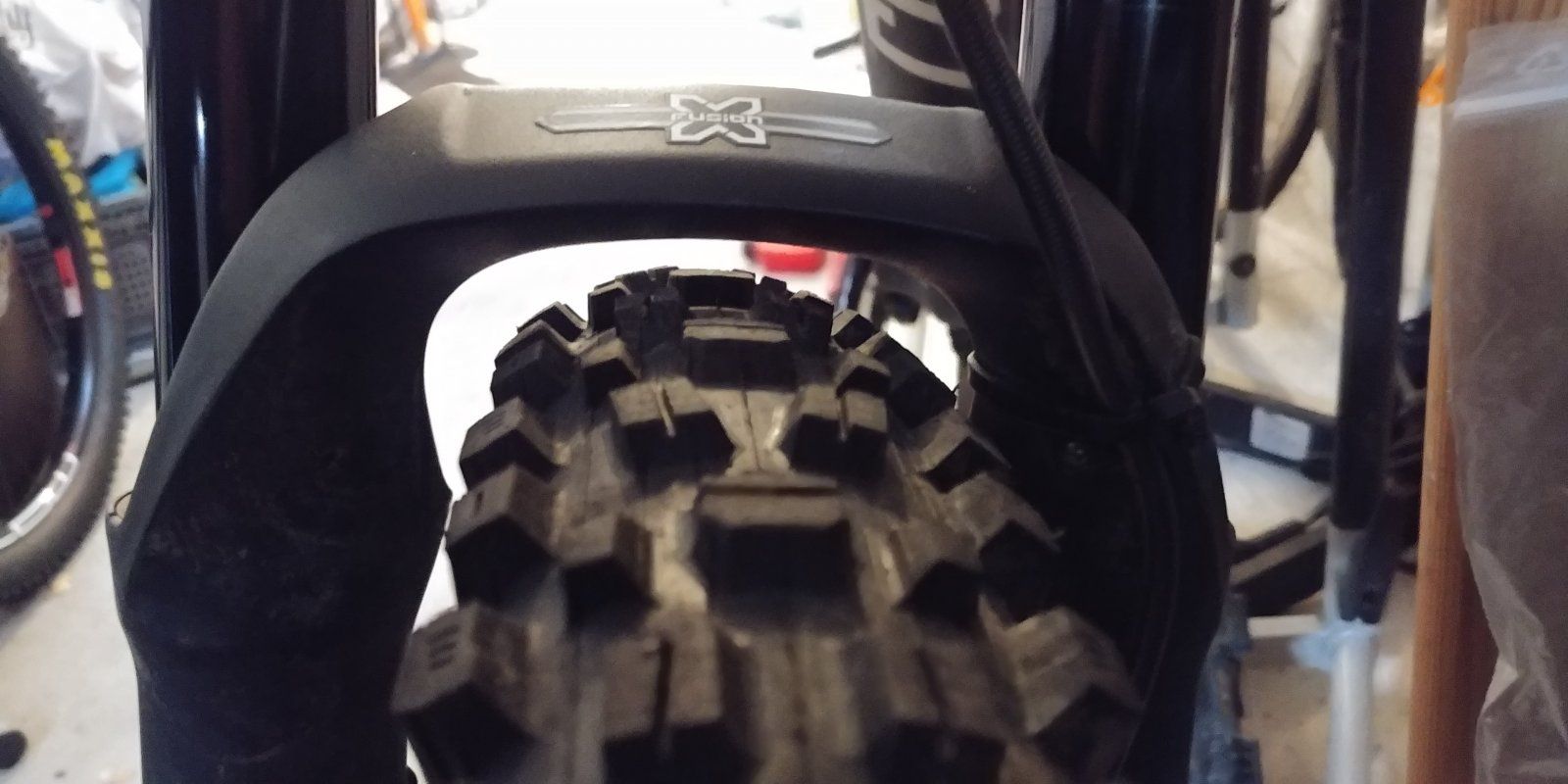

Hier ein 2,5er Assegai auf einer Felge mit 28 mm Innenweite:
