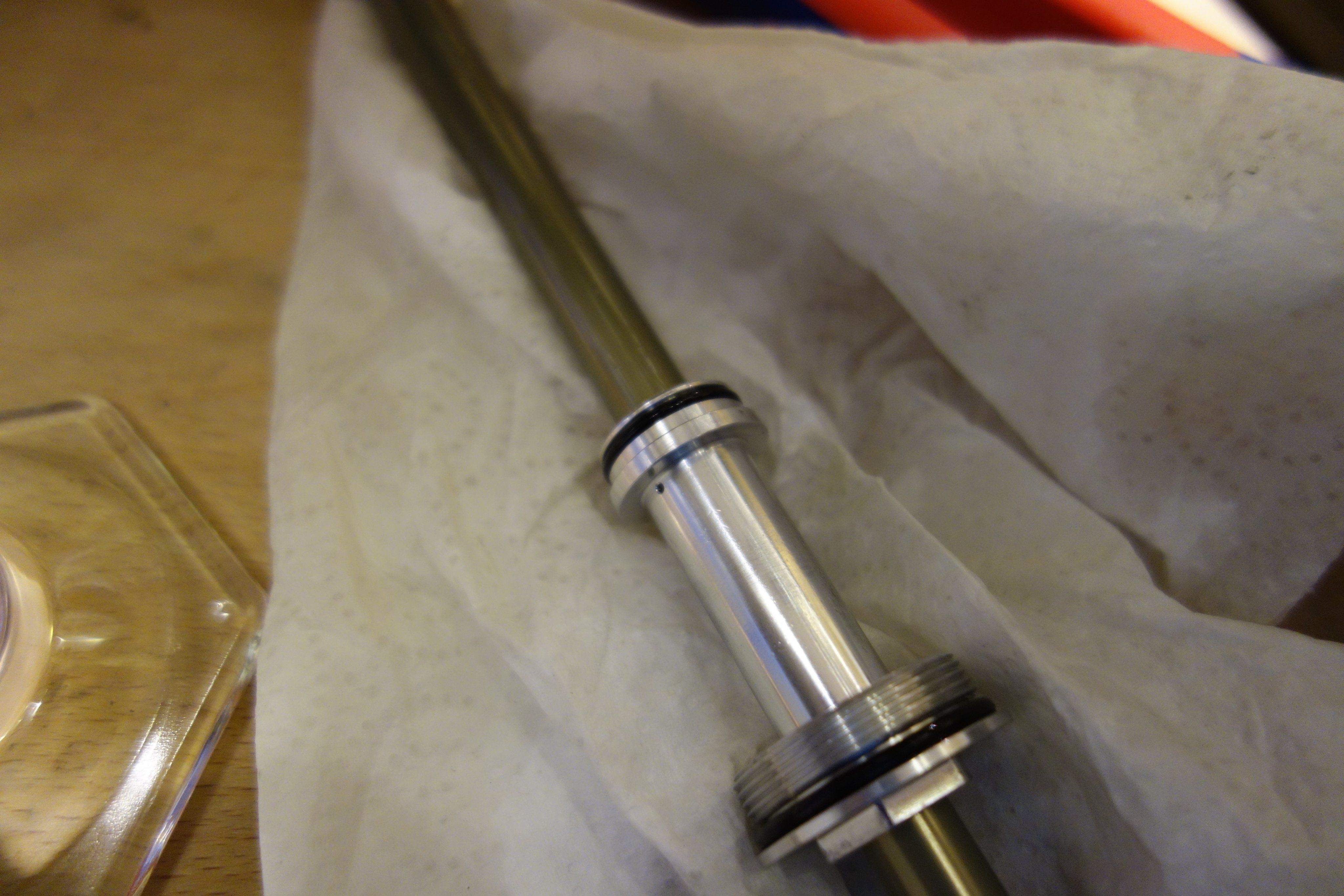

Hallo Leute,
habe eben meine Vengeance HLR (keine Routhcut) zerlegt um einen Lower Leg Service zu machen. Habe die HLR Kartusche mal mit der hand bewegt, diese läßt sich ca. 1-2cm ohne spürbare Dämpfung bewegen, dann merkt man, wie der Reboundkolben (denke ich, der ist ja oben) ins Öl eintaucht und so ein Schmatzgeräusch kann man hören (nicht ganz so ein fettes Schmatzen, klingt eher wie wenn er in ein dünnflüssiges Öl eintaucht). Ist er "im Öl", läst sich die Kartusche gleichmässig gedämpft ohne Geräusch bewegen. Also Gabel steht mit der Krone oben im Bikeständer.
Ist das normal, oder ist da evtl zu wenig Öl drin?
Lower Leg Service habe ich gemacht, da Sie bei schnellen aufeinanderfolgenden Schlägen bockig war. Könnte das damit zusammen hängen?
Gruß
Andreas
Danke für den Hinweis. Den Post von dir hatte ich schon gesehen. Ich war mir nicht sicher, ob die Vengeance HLR dieses Löchlein auch hat (dein Foto war ja von der Metric und evtl auch von einer Roughcut ...). Ich hänge das Foto der Vengeance HLR Schraubkappe mal an.
Ich hatte aber nur ca 73ml Öl drin, denke das war zu wenig. Ich habe jetzt 85ml Rock Shox Rear Shock Fluit 7wt (21 cST@40°C = Maxima Öl) eingefüllt. Da ja Raesfeld auch gute Erfahrungen mit dünnerem Öl gemacht hat. Ich bin auch ca 70kg und bin meine HSC + LSC ganz offen gefahren.
Das Fuchs Silkolene Pro RSF 2.5wt verhält sich gut in der Gabel. Sie ist trotz der geringen Viskosität von nur 13,6 cSt@40°C nicht unterdämpft. ....... Für mich (70kg harte Feder) ist das 2.5er Fuchs gut geeignet.-.
Gruß Andreas
Bild der Vengeance HLR Schraubkappe mit dem besgten Löchlein...
