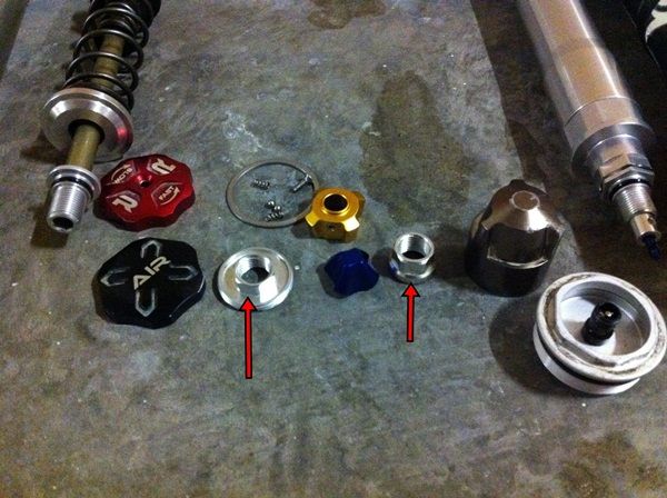

Hat jemand diese breite flache Mutter, roter Pfeil links, noch über und könnte sie mir abtreten?
