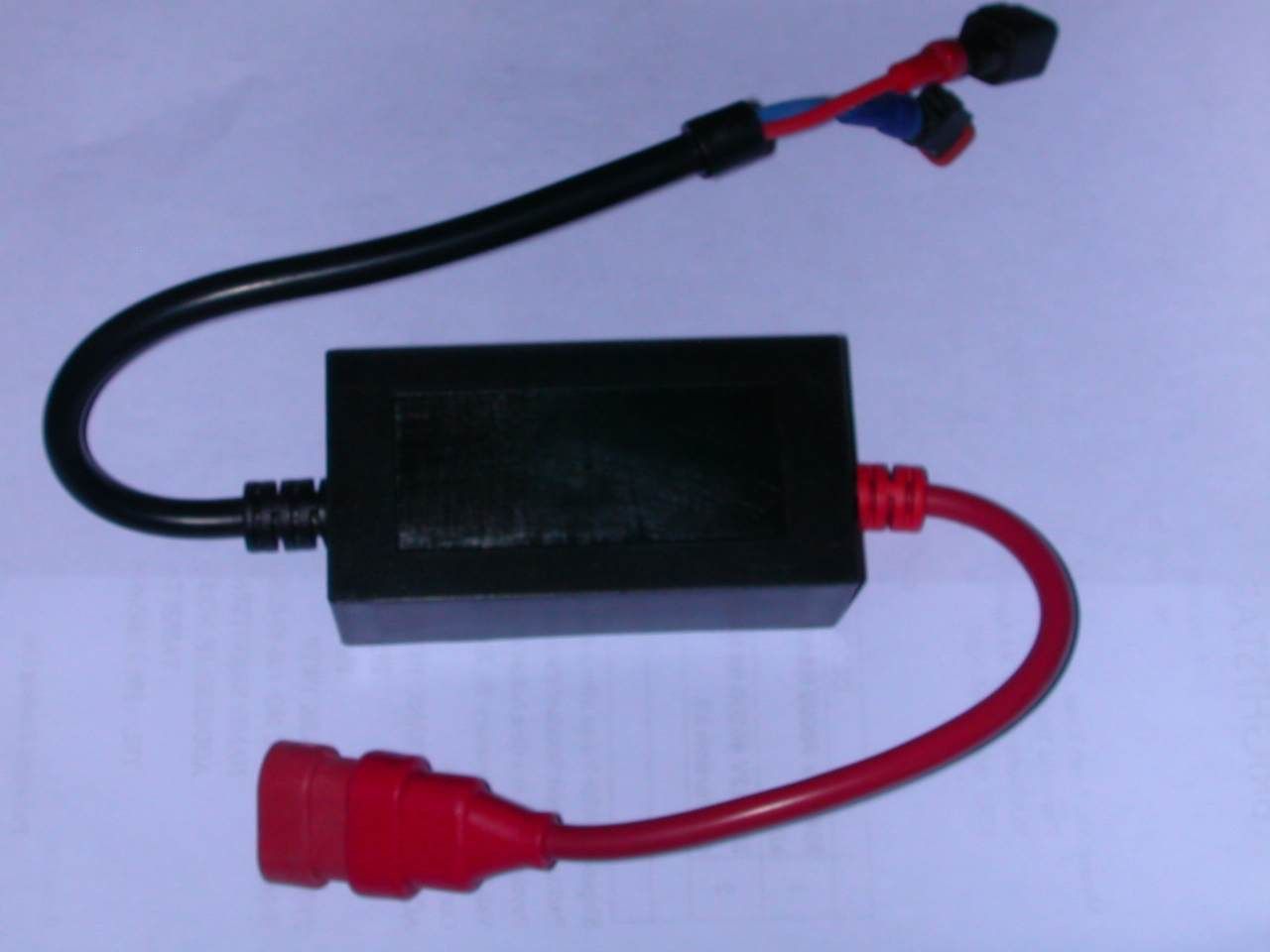

So hat sichs dann nochmal bestätigt, "For our 10W & 21W HID systems, you do not need a igniter" war das Einzige was ich entlocken konnte. Und noch ein paar angehängte Fotos, aus denen man sich noch ein bisschen selbst zusammenreimen kann, so scheint der 21W-half-potted entgegen dem 1. Foto schon gscheit vergossen zu sein.
Wenns in dem Tempo weitergeht wird wohl nichts mehr vor nächster Nachtfahrsaison bestellreif. :rolleyes:
MfG Manne
Fotos vergessen
