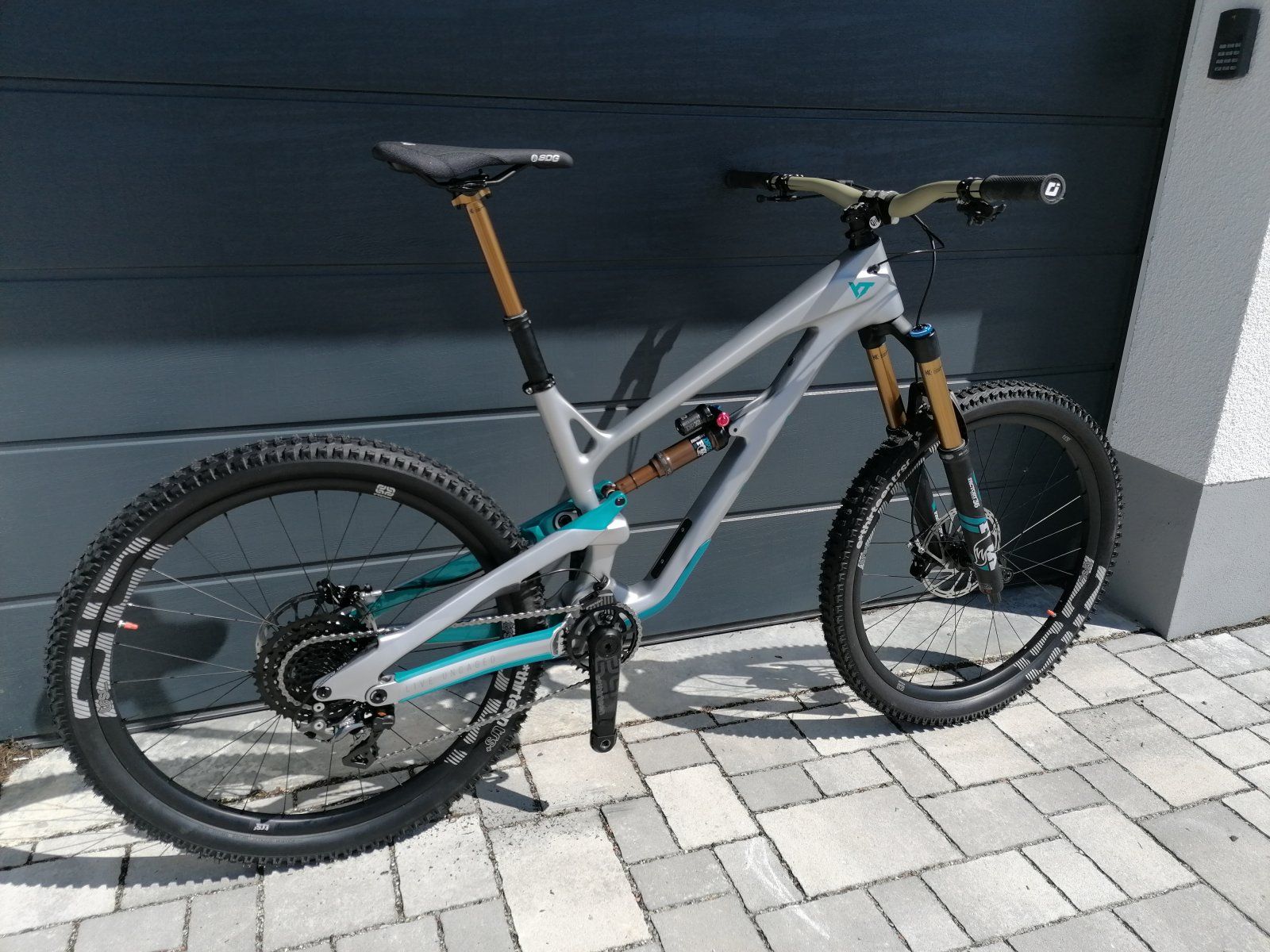

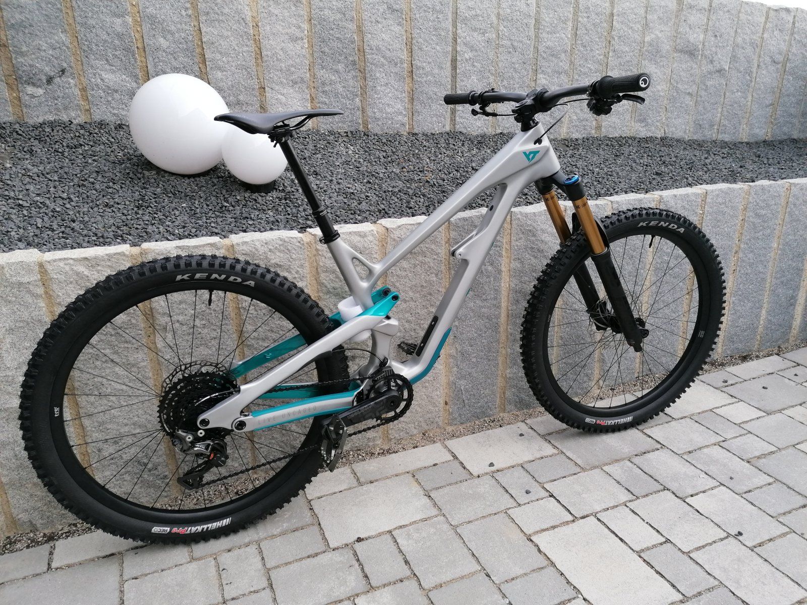

Hab mein Jeffsy CF Pro Race in 27.5 letzte Woche erhalten. Macht einen sehr guten Eindruck.
Die Ausstattung wirkt für mich allerdings alles andere als stimmig... daher gleich zerlegt und neue Teile dran. Bremsen und Dämpfer fehlen noch. Hoffentlich gibt RCZ mit dem Dämpfer ein bissl Gas.
Glückwunsch und willkommen, sieht besser aus mit weniger Kashima :) Was wirds denn fürn Dämpfer? Stahlfeder? Gruß
