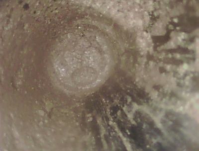

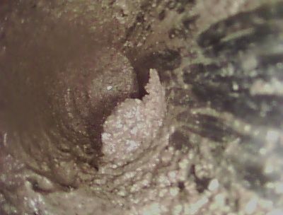

Hat jemand eine Lösung für sich sich stängig lösenden Stöpsel der Kabeleingänge?

Warmes wasser von oben mit Blasenspritze einfüllen. Das müsste doch unten wieder rauskommen.Versuche heute mal die ganze Sache mit Reiniger aufzuweichen. Andere Möglichkeiten sehe ich gerade nicht.

Problem gelöst. Habe Stück aufgespleiste Aussenhülle als Bohrer in Akkuschrauber und ganz langsam durchgerührt. Davor mit Mucoff eingeweicht und danach gründlich durchgespült. Jetzt flutscht es wieder. Wahnsinn was da für ein Modder drinne war. An den Stellen sollte auch mal ne Dichtung rein.Das bringt leider nix, da die Röhrchen durchgehend von Ausgang zu Ausgang gehen.
Ich habe heute mal endoskopiert. So gut wie ich es erkennen konnte scheint es Schlamm zu sein. Sieht auch noch recht weich aus. Deswegen verstehe ich nicht warum ich nicht durchkomme. Mit Druckluft geht es auch nicht durch.
