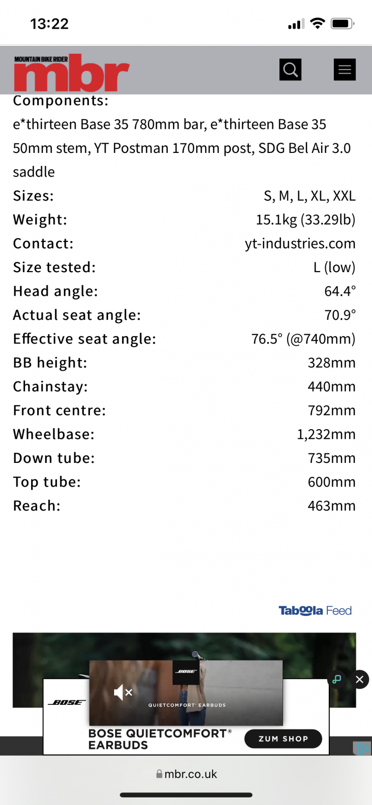

So, die neue BIKE Magazin ist da, enthält die Test von Jeffsy Uncaged 6 - Flight Attendant. Habe die vorherige Jeffsy Core 4 Test auch in Hand, und bin verwirrt. Ich sehe zu viele Unterschieden in Geometrie (wichtig: beide waren in Größe L getestet), was man nicht mit unterschiedliche Gabeleinbauhöhe oder Hub erklären kann.
Bei Uncaged 6 fehlen Daten in LOW Position (Lenkwinkel, BB Höhe), Top Tube Length 5 mm kürzer (dies sollte unabhängig von jede Anbauteile sein glaube ich)... Ich muss leider feststellen, ich habe die Vertrauen somit in Messemethod und Sorgfalt von BIKE Mag verloren. Finde eigentlich sehr Schade, weil die Magazin als Offline Option selbst sehr geniessbar ist, mit viele gute Artikel.
Als Kontrolle, ich habe die Sitzrohrhöhe bei mir nachgemessen: 440 mm inkl Sattelklemme bei Größe L, und 65.6° Lenkwinkel in LOW mit 150 mm Lyrik.
Da ich diese Thema als Engineer und Endbenutzer wichtig finde, lasse dieses Bild hier für die Kollegen um selbst Gedanken machen zu können, und mich in ggf korrigieren. Es wäre gut die Meinungen von BIKE Magazin und YT haben, aber lass uns an Boden der Realität bleiben. 🙂
P.S.: Jeffsy fährt weiterhin super und ist eine reine Funmachine, aber meine kleine OCD will auch die Zahlen in Ordnung haben. 🙃

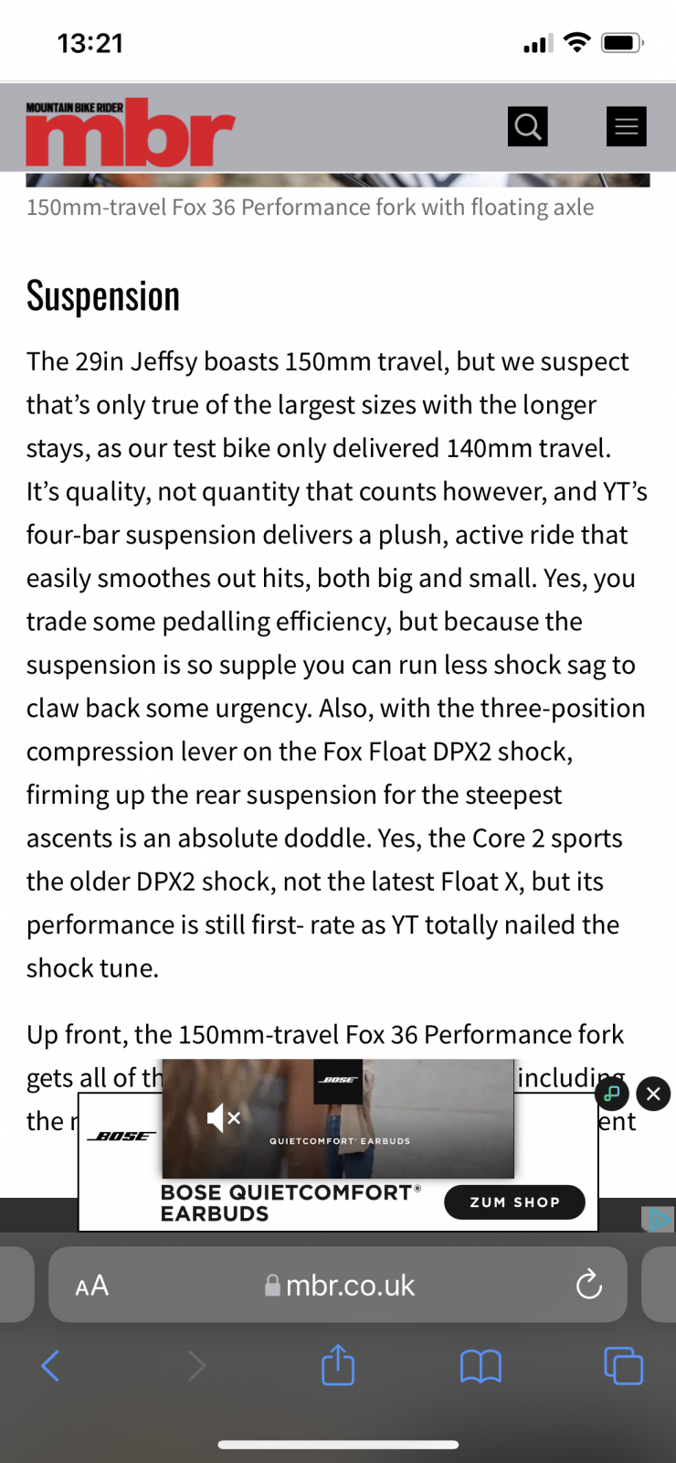

Mbr misst auch 140mm in low aber schreibt es kommt wahrscheinlich auch auf die Größe an, längere Kettenstreben bei Xl und Xxl—> mehr travel.
Da die Rahmen in selbe Werkzeugen hergestellt wurden, was mir jetzt noch einfallen kann: vielleicht hängt es and die Dämpfer... wenn die nicht 210 mm Eye-to-eye sind, sondern einige Millimeter weniger, dann kann ich mir vorstellen, dass die Federweg und gleichzeitig die Lenk- und Sitzwinkel sich anders ergeben.
