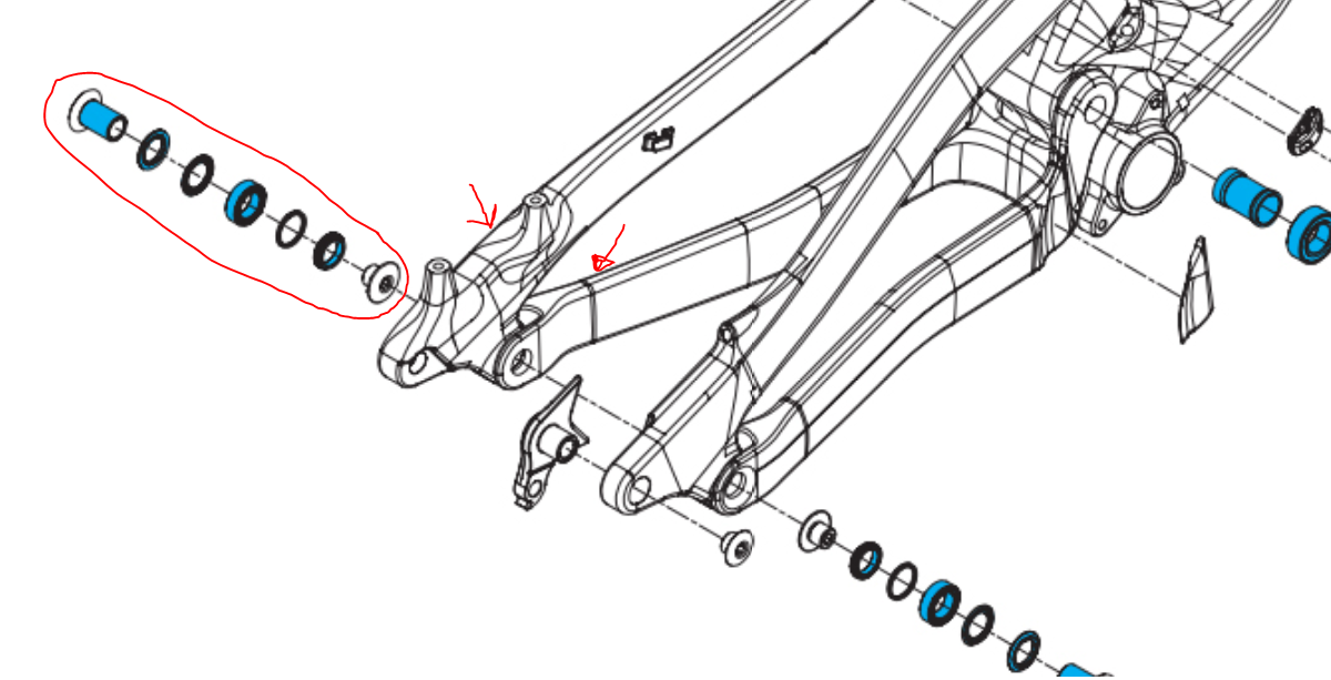

Hallo zusammen,
mir ist heute aufgefallen das zwischen den zwei markierten Streben am Horstlink-Bolzen minimal Spiel ist.
Hat schonmal jmd das gleiche gehabt ?
Auserdem lässt sich der Bolzen inkl. Konterschraube im "verschraubten" Zustand frei drehen, ist das normal ? Auf der Antriebsseite sitzt dieser fest.
