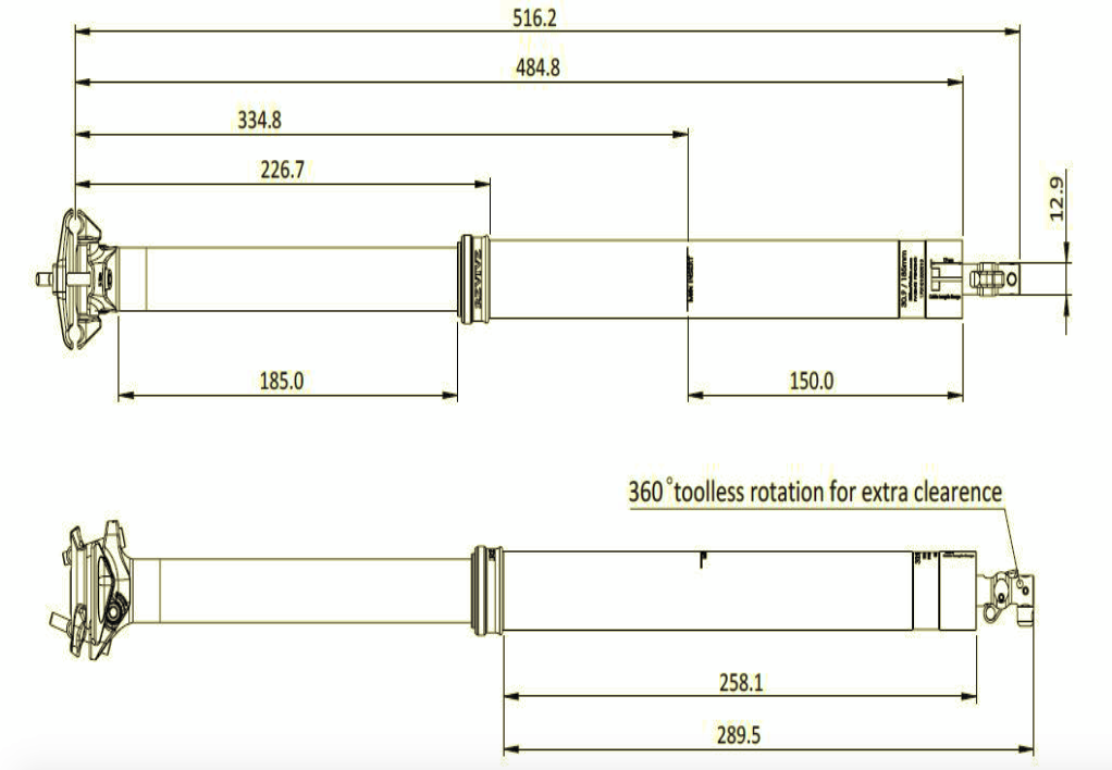

hab das sheet mal von YT bekommen... hoffe es hilft.
Übribrigens hab ich die Revive 185mm im L Rahmen drin. Das funktioniert wenn man die Stütze bis auf 15mm versenkt.
Ich rechne mal ganz grob:
netto:
258-15=243
oder mit der Betätigung:
289,5-15=274,5
Ich hab zwar das 2017er Jeffsy in M und 29", aber da änderte sich nicht viel. Ich hab die Fox Transfer mit 150mm drin. Schrittlänge 81cm, es passt bis auf 1cm Reserve.

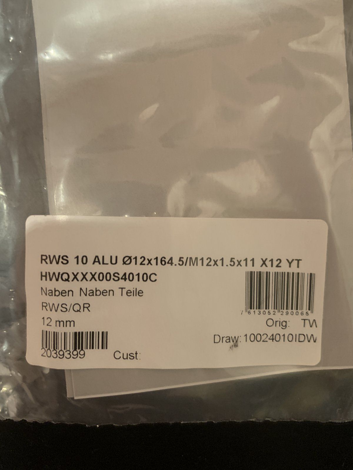

Hat schon mal jemand die hintere Steckachse gewechselt bzw. weiß welche Steckachse da alternativ passt? Hab kein Vertrauen mehr in die DT-Swiss Steckachse, da sich bei mir der Hebel von der Steckachse gelöst hat und ich die Achse nur mit viel Mühe wieder aus dem Rahmen bekommen habe. Die DT-Swiss Steckachse hat definitiv einen Konstruktionsfehler...
Ich hab heute (4 Wochen nachdem mir ebenfalls der Hebel abgebrochen ist) von YT endlich auf Kulanz ne neue bekommen.
Ne Alternative hab ich nicht gefunden, ist auch laut YT eine spezielle OEM Variante.
Alle Daten dazu hab ich abfotografiert:
Bei mir hat sich der Hebel gelöst, da er mit einem Rechtsgewinde an der Steckachse festgemacht ist. Dadurch das die Steckachse selbst ja mit einem Rechtsgewinde im Rahmen festgeschraubt wird, hab ich da kein Vertrauen mehr, dass das mit der nächsten wieder passiert... Hätte deshalb ich gerne eine Steckachse ohne Hebel.
Danke für die genaue Angabe. Da steht ja auch X12 dabei für den Konus. Für die Kundenfreundlichkeit hätte YT einfach eine Standardgröße nehmen können...
Also hat sich die gewinde Verklebung zwischen Achse und Hebel gelöst? Um die Wartezeit zu verkürzen und das Ding doch noch benutzen zu können würde ich das mit geeignetem metallkleber oder loctite endfest einkleben. Anders wird dt das auch nicht machen.
Ja genau. Habe es vor lauter Frust leider nicht fotografiert. Habe es mit hochfesten Loctite wieder fest bekommen bzw. die Achse wieder aus dem Bike bekommen.
Aber halt fraglich wie lange das dann hält, bzw. ob es sich mal löst wenn ich am Trail das Rad ausbauen muss. Auch wenn ich einen Ersatz von YT bekomme, sehe ich das jetzt kritisch. Ist m.M. eine schwachsinnige Konstruktion die sich Dt Swiss da ausgedacht hat.
