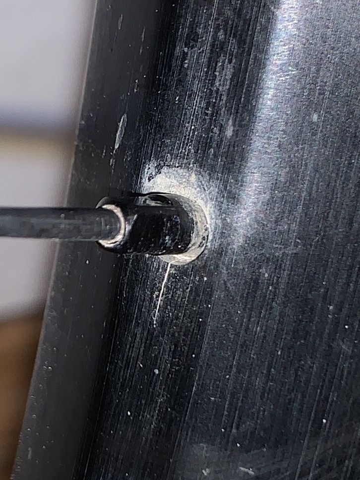

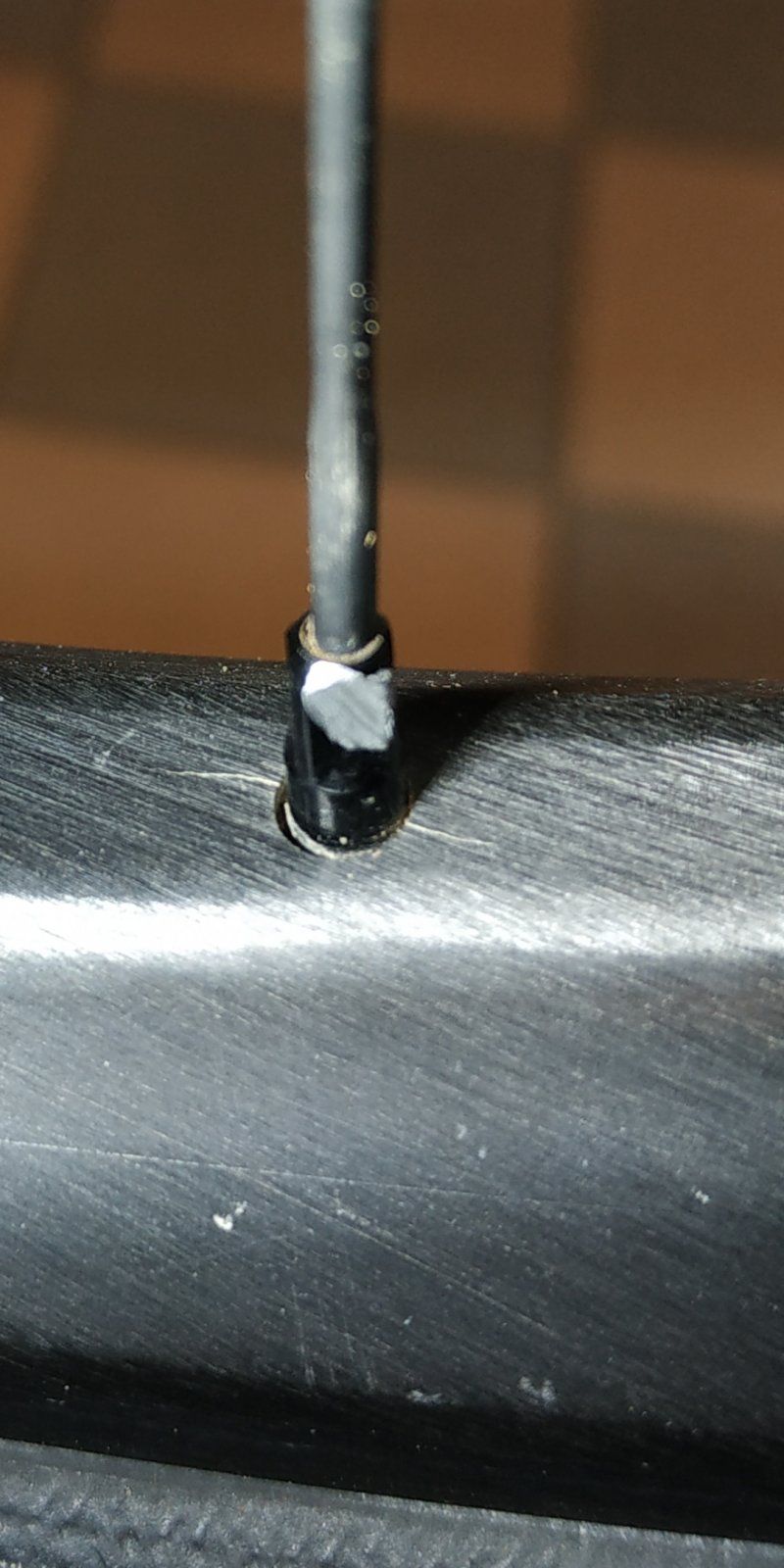

Bei mir hat es heute beim e13 Trail+ hinten ne Speiche am Nabenflansch abgerissen. Außerdem sieht’s es so aus als wenn die Fepge bei einem anderen Nippel eingerissen ist. Kommt auch Milch raus. Was haltet ihr davon? Garantiefall?
Bei mir hat es heute beim e13 Trail+ hinten ne Speiche am Nabenflansch abgerissen. Außerdem sieht’s es so aus als wenn die Fepge bei einem anderen Nippel eingerissen ist. Kommt auch Milch raus. Was haltet ihr davon? Garantiefall?Anhang anzeigen 1094496
Definitiv ein Garantiefall.
Bei meinem Jeffsy Pro 29 sah es nach fünf Monaten an der hinteren Felge ähnlich aus.
An jeder zweiten Bohrung (Speiche Richtung Kassette) hatten sich Haarrisse gebildet.
Habe Ethirteen direkt angeschrieben (incl. Bilder / Kopie der Rechnung vom Jeffsy) und im
Austausch ein komplett neues Hinterrad bekommen.

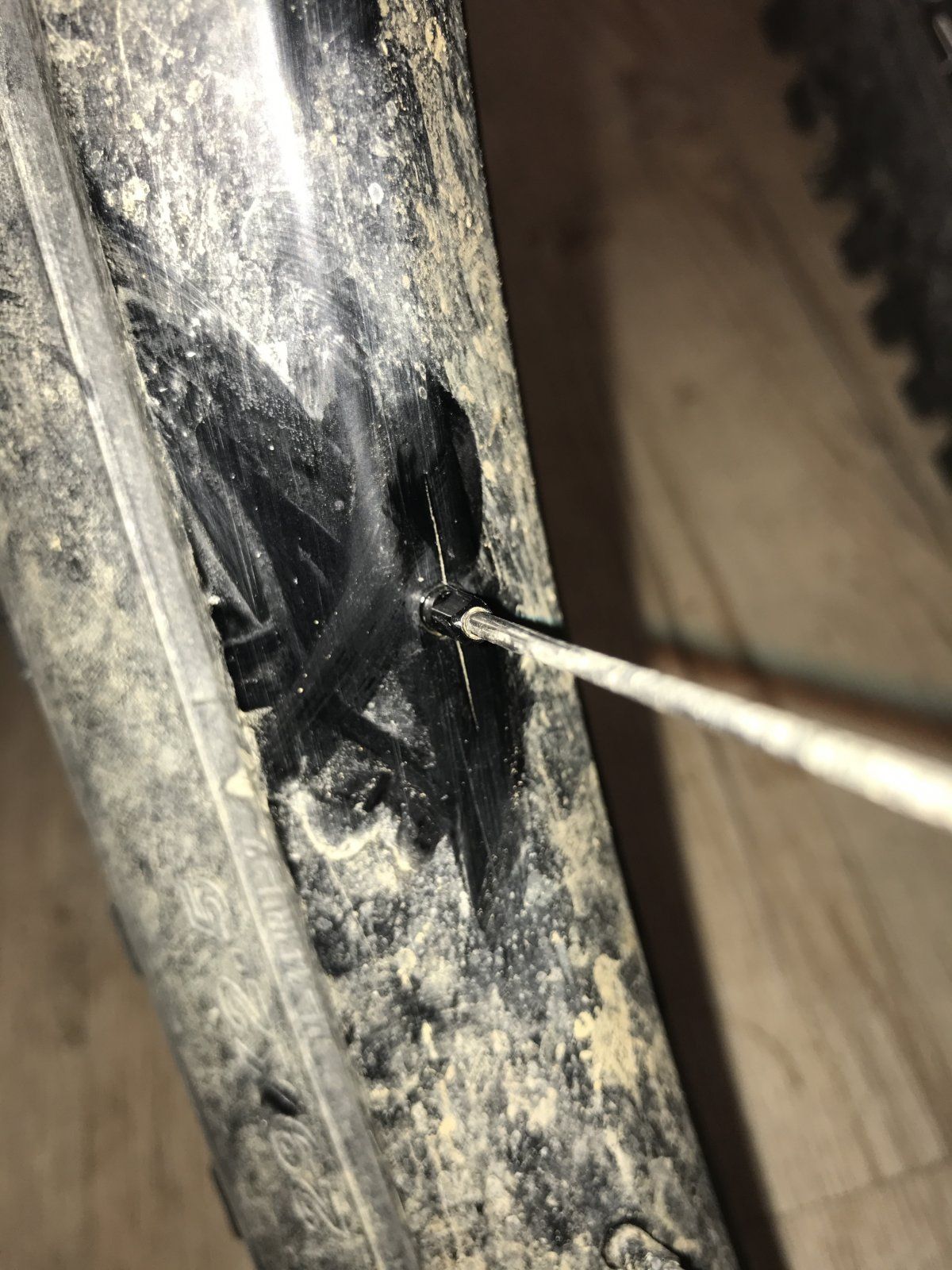

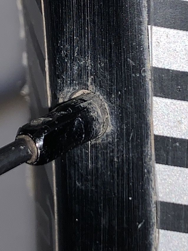

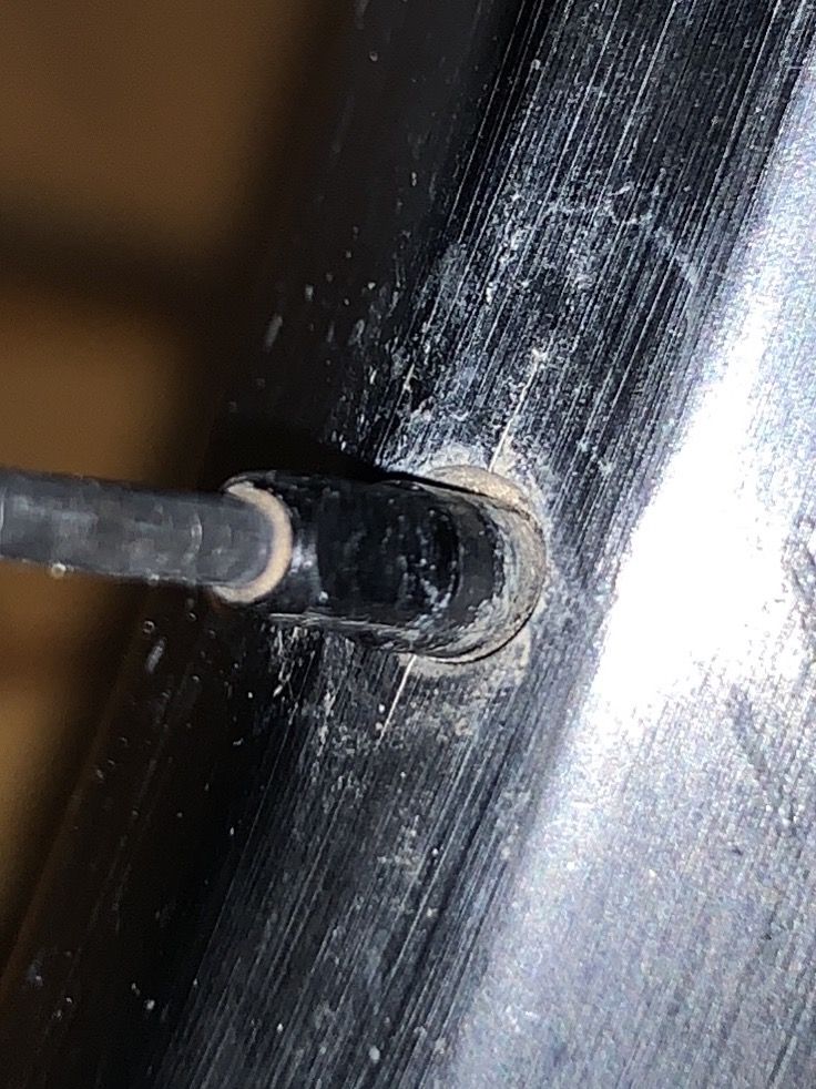

Genauso sieht es bei mir aus... danke für den Tipp, ich werd E13 gleich mal kontaktieren.

Mit der Qualität sieht es wohl nich so gut aus bei e13? Meine Stütze war schon im Neuzustnd nicht zu gebrauchen, das hintere LR hatte schon nach 200km ordentlich Seitenschlag... Die Hope LRS in den Jahren zuvor garnix. :rolleyes:

ich wieg auch nur 74kg + Ausrüstung und fahr das Hinterrad mit Cush Core. Hatte trotzdem die Haarrisse und nen Seitenschlag... find ich jetzt ehrlich gesagt nicht so geil.
