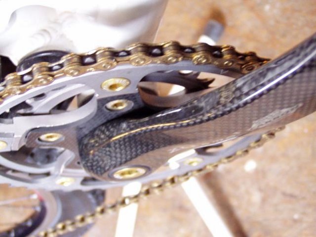

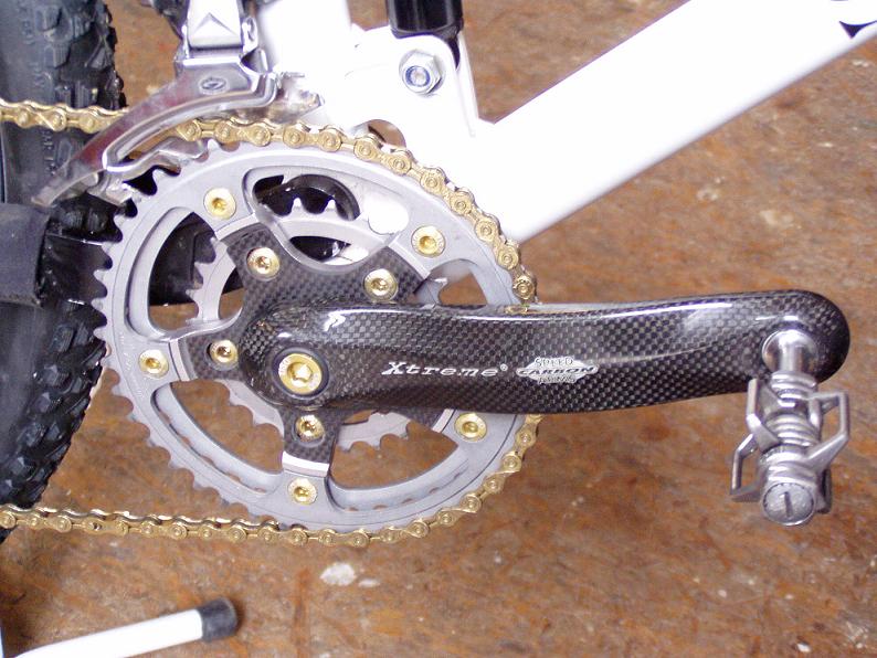

so hier mal wieder ein Bild.
Ist noch mehr eine Baustelle da ich noch nicht weiß, ob ich 2fach oder 3fach mache. Mit dem Umwerfer muß ich auch noch mal sehen die Blätter sind von XTR 26, Ultegra 42 und 38. Ich hätte gerne statt einem 38er ein 34er habe aber bis jetzt noch keins gefunden. Mal sehen was sich so ergibt.

Was solln der aufgeklebte Carbonstern auffm Spider (& wenn nur Optik: warum sooo dick) ?
Normalerweise findet man hier nur Teile die leichter gemacht wurden, "schwerer tunen" hats glaube ich noch nie gegeben ;)
Also ich hatte mit den Speedarms nur probleme. Das Alu vom Vierkant ist so weich, das sich die Ti-Achse komplett durchgeschoben hat. Es hat sich halt immer gelockert und ich habs dann immer wieder gut angezogen.
Jetzt sitzt die Kurbel mit gleichem Innenlager auf dem Bike meiner Frau, allerdings hab ich die Kurbel aufgeklebt fest angezogen und es hält.
gewichtsmäßig macht es nicht so viel aus, aber hast halt recht ist ohne natürlich leichter. Es ging mir auch mal um die Optik mit dem Langloch im Spider hat mir nicht so gefallen, vieleicht fällt mir noch etwas anders ein. Ich werde den Spider auf jeden Fall an der Kurbel fixieren (zusätzlich Kleben).
Aufkleber............. man man wo Ihr überall hinschaut........... kommt ja vieleicht noch ein anderer dran.
