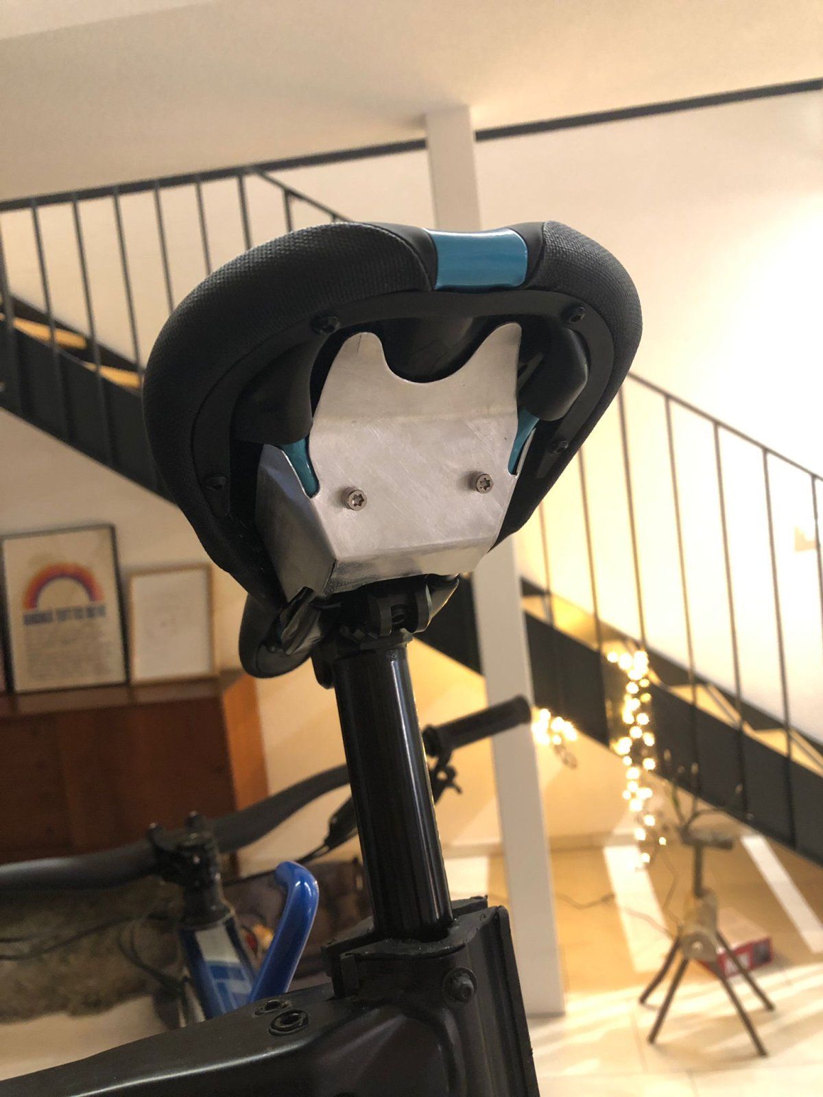

Das Blech hätte ich auch gerne gedruckt, allerdings habe ich leider keinen 3D Scanner.
Es war einfacher, den ersten Wurf mit Pappe und Blech, welches man biegen kann, zu realisieren.
Das ganze muss ohnehin nochmal für ein zweites Rad gebaut werden. Sollte dann schicker werden.

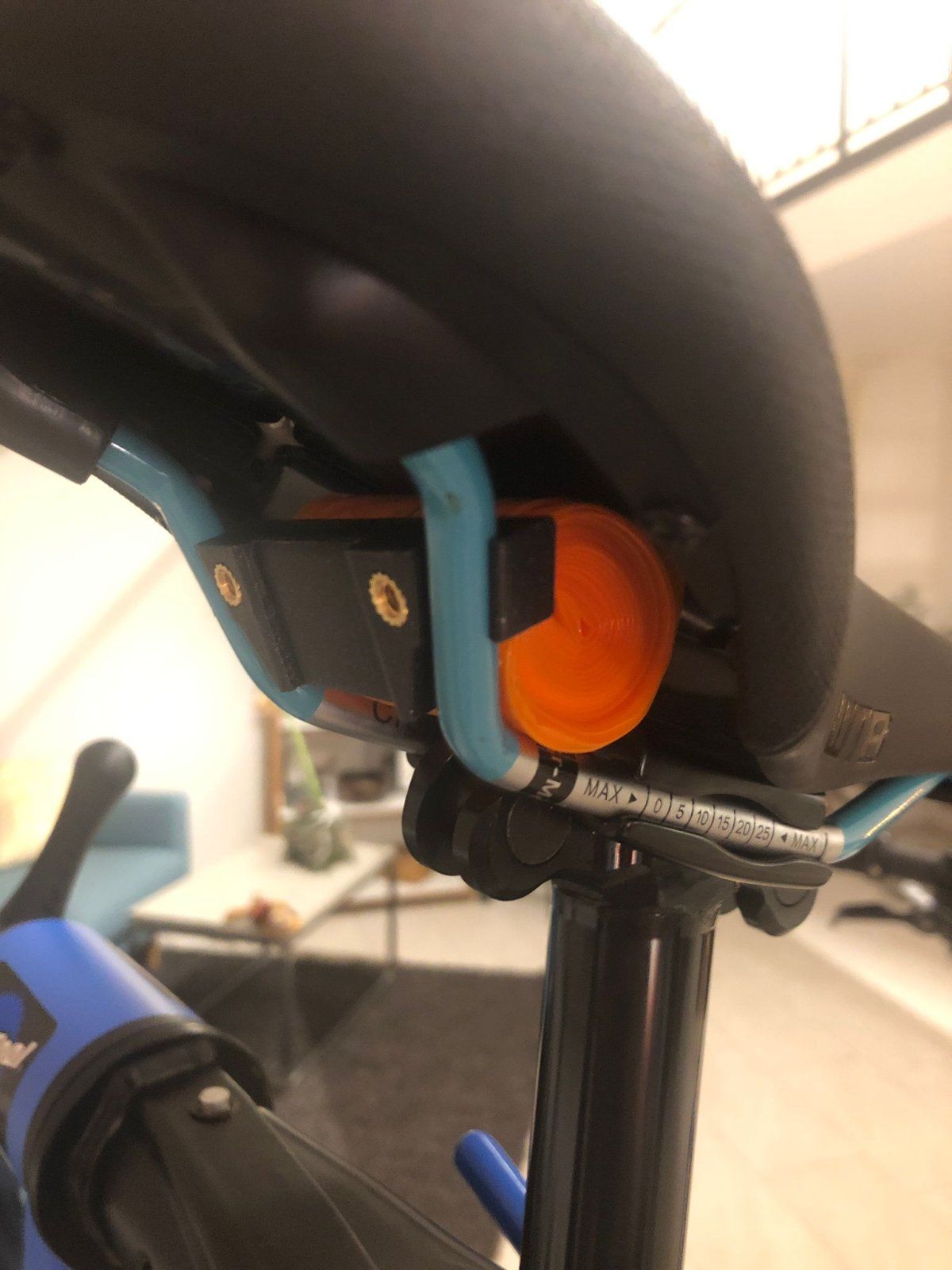

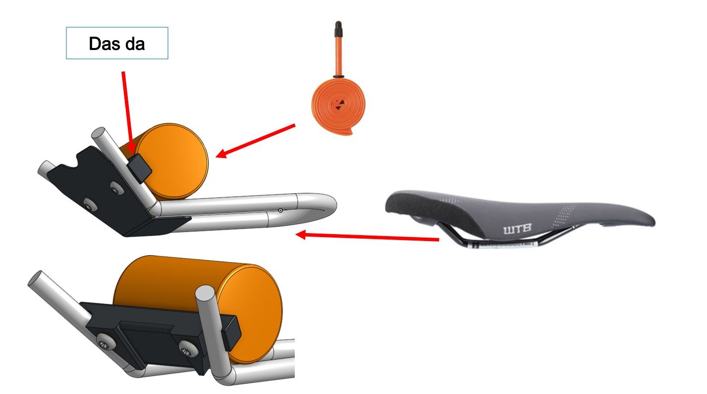

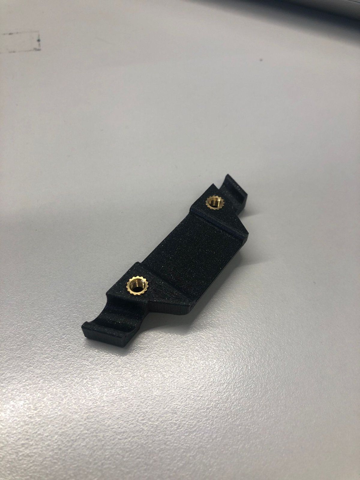

Nach meinem umstieg von einem Bike mit Kofferraum auf eines ohne, musste ich platz für mein Ersatzschlauch suchen. Ist aktuell schon schwarz lackiert, hier mal Bilder von der Entstehung.
Auf den Fotos fehlt noch der Klettstrap der den Schlauch über die Nut an den 3D gedruckten Halter zieht. Da sollte nichts verrutschen.
Anhang anzeigen 1859924Anhang anzeigen 1859925Anhang anzeigen 1859926Anhang anzeigen 1859927.
sehr geil! :)
Wie ist denn generell so die Haltbarkeit von so leichten Schläuchen (auch Aerothan zB) im Freien über lange Zeit, wo sich Staub und co ansammelt? Werden die schnell kaputt und man sollte sie einpacken?
Nach meinem umstieg von einem Bike mit Kofferraum auf eines ohne, musste ich platz für mein Ersatzschlauch suchen. (..)
Hatte leider keine schwarzen M4x8 Flachkopfschrauben zur Hand. Sieht aber finde ich ganz gut aus jetzt.

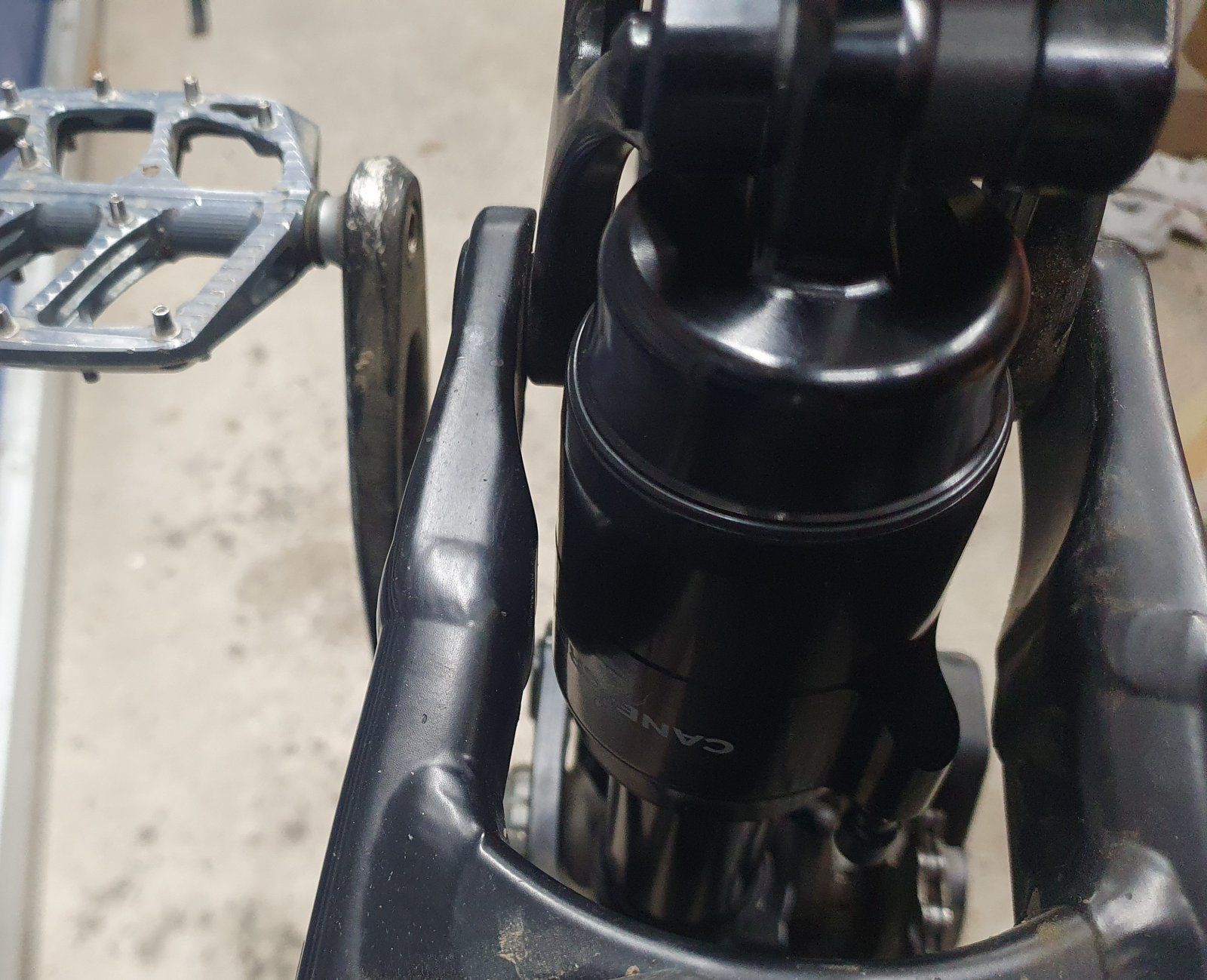

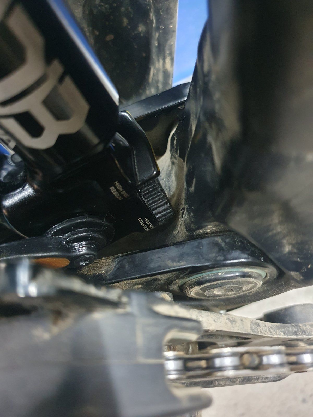

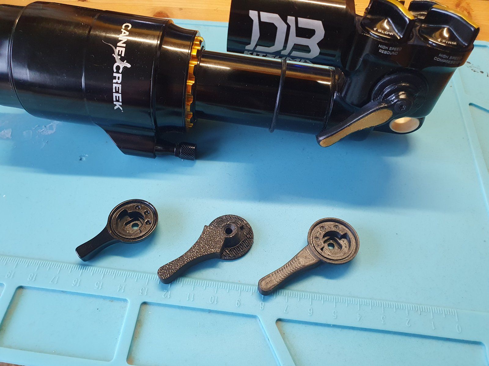

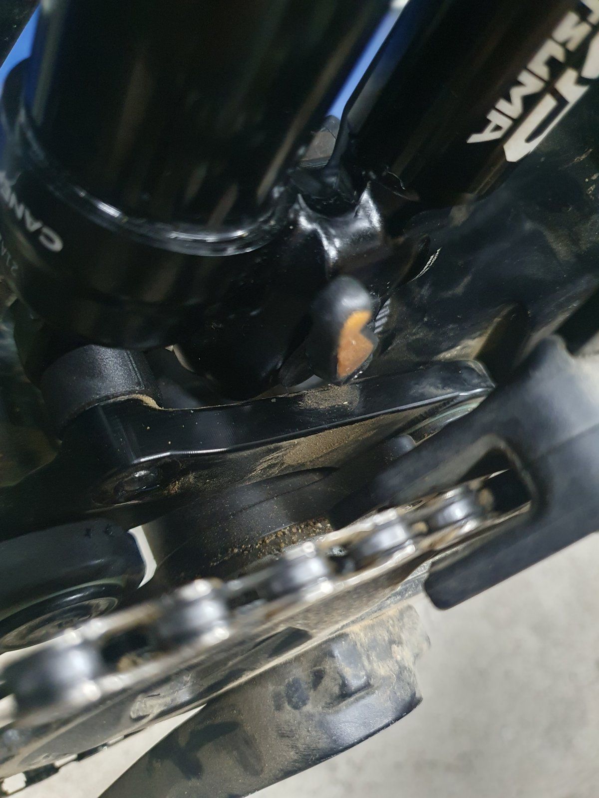

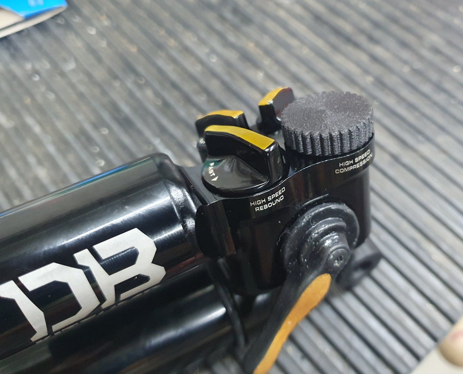

Hey,
um einen CaneCreek Kitsuma Air in mein 2019er Propain Spindrift zu bekommen musste ich den ClimbSwitch etwas verschmälern.
Es hat etwas gedauert bis ich ganz zufrieden war, aber so passt mir das jetzt.
Geändert habe ich sowohl die Form, als auch eine um 90° gedrehte Aktivierungsstellung um den Hebel besser zu erreichen.
Die Druckstufenknöpfe habe ich auch schon nachgebaut und Drucke sie, falls es da auch noch eng wird. Einbaubuchsen mit Versatz zum Testen waren auch schnell gedruckt.
Gruß Matthias
Wie schon befürchtet musste ich noch recht weit aus der Mitte raus mit den Buchen. So geht es jetzt. Den Druckstufeneinsteller habe ich auch noch gemacht. Jetzt passt alles mit genug Luft.

Ins neue müsste der Dämpfer ohne Veränderungen reinpassen.
Ich möchte ihn gerne ausprobieren und mir gefällt mein Spindrift einfach.
Über Sinnhaftigkeit brauchen wir vermutlich eher nicht diskutieren :D
Saubere Arbeit.

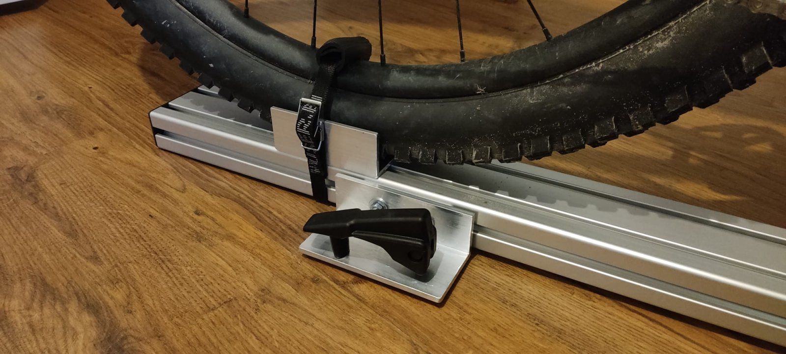

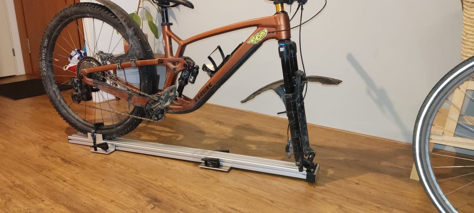

Das darfst Du in Deutschland auch selbst bauen, ist nicht anderes als Ladungssicherung.
Da gehen anscheinend die Meinungen auseinander, auch bei den Uniformierten. In einem anderen Thread erst gelesen das jemand eine Strafe bekommen hat der sich nur den Achshalter für sein Fatbike selbst gedreht hat. Das hätte kein Festigkeitsgutachten und wäre damit unzulässige Ladungssicherung. Stehst halt erstmal doof da in dem Moment und musst dann im Zweifel einen Anwalt bemühen um deine Kohle wieder zu bekommen, sofern du tatsächlich im Recht bist.
Wie wäre das, wenn man zusätzlich ich einen geprüften Gurt durch Rahmen und ne Öse am Auto zieht? Dann müsste das doch wieder passen oder?
