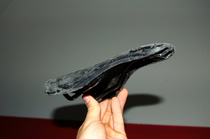

Hab aus Langeweile aus einem alten hässlichen Sattel einen Trendsattel gebastelt ;) ist ganz gut geworden wie ich finde, bezogen wird er auch noch denke ich , vlt probiere ich ihn irgendwann mal aus, im moment taugt meiner mir noch.
etwa so sah das Original aus ( nur ein anderer Bezug aber sind ja eh gleich)
An den Rails hab ich nicht wirklich was gemacht (waren einfach schon verbogen ;) ), die Kanten hab ich mit der Schleifmaschine abgefräst und dann mit dem Deltaschleifer abgerundet, die Spitze hab ich einfach abgesägt und ebenfalls abgerundet, dann hab ich nur noch mit nem Lötbrenner alles "glatt geschmolzen" am WE gucke ich mal wie ich ihn überziehe.
So sieht er am BMX meines Bruders aus

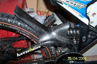

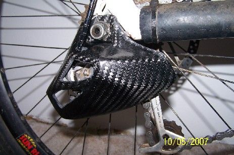

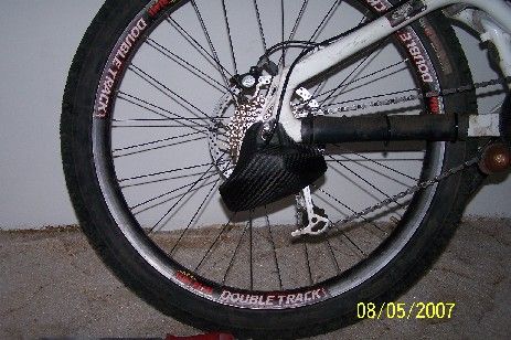

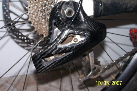

Nachdem ich mir am Ochsenkopf paarmal das Schaltauge verbogen habe, und etliche gecrashte Schaltwerke gesehen habe, war es Zeit mal was in die Richtung zu entwickeln. Nach einer Woche Arbeit hier das Ergebniss ! !
Der Rear-Fender fürs Nitrous ist schon etwas älter,kann aber immer noch käuflich erworben werden. Der Schaltwerkschutz nach einer Testphase sehr wahrscheinlich auch.
Übrigens: Zum Schneiden von Carbon verwendet am besten nen DREMEL oder ähnliches und hartmetall -oder diamantstaub beschichtete Trennscheiben und zum Schleifen : entsprechende Halter mit auswechselbaren Schleifkappen und mit Schleifpapier beklebte Holzspatel(Rührstäbe). Schleifsteine setzen sich nur zu ! Tschö DH-VIRUS

schön gemacht aber... schlimm, wenn ich die Notwendigkeit deiner Anbauten in Frage stelle? ;)
sehr fein gemacht, sie aber trotzdem klobig aus.
aber wenn du so viele schlechte erfahrungen gemacht hast, verstehe ich, dass dir da die funktion wichtiger ist als die optik.
(die 2008er xt schaltwerke haben so ein "shadow" irgendwas. auf großen ritzeln steht das schaltwerk fast garnicht mehr vom rahmen ab, wär ja vllt. was für dich)
Ich selber habe Gott sei Dank noch kein Schaltwerk selber gecrasht, aber wenn Dir das beim Rennen passiert,biste verdammt mies drauf. Appropo globig: ist klar ,aber da das SW hauptsächlich von vorn unten geschützt werden muß,bestimmt in dem Fall die Funktion das Design. Habe im hinteren Teil schon ein paar Ausfräsungen gemacht,damit es nicht so voluminiös erscheint. Mit dem 08er Sw von Shim macht keinen Sinn, da ich meist nur auf den kleinen Gängen unterwegs bin, außerdem :no more Shimano !!!!!
@ nuts Notwendigkeit solcher Teile : der Rearfender macht auf jeden Fall Sinn wenn Du nicht nur bei Sonne fährst, -Dein Dämpfer wirdst Dir mit längerer Lebensdauer danken. Der Schaltwerkschutz- hier im Fichtelgebirge gibt nur Gebirge ,Steine nochmals Steine und Bäume, wenn Du hier nen Singletrail schön auf Waldboden anlegst,fährst in nem 1/4 Jahr nur noch auf Steinen. WWW.Fichtlride.de Außerdem machts Spaß,paar Teile zu entwickeln und nicht nur Teile für F1 zu bauen.
