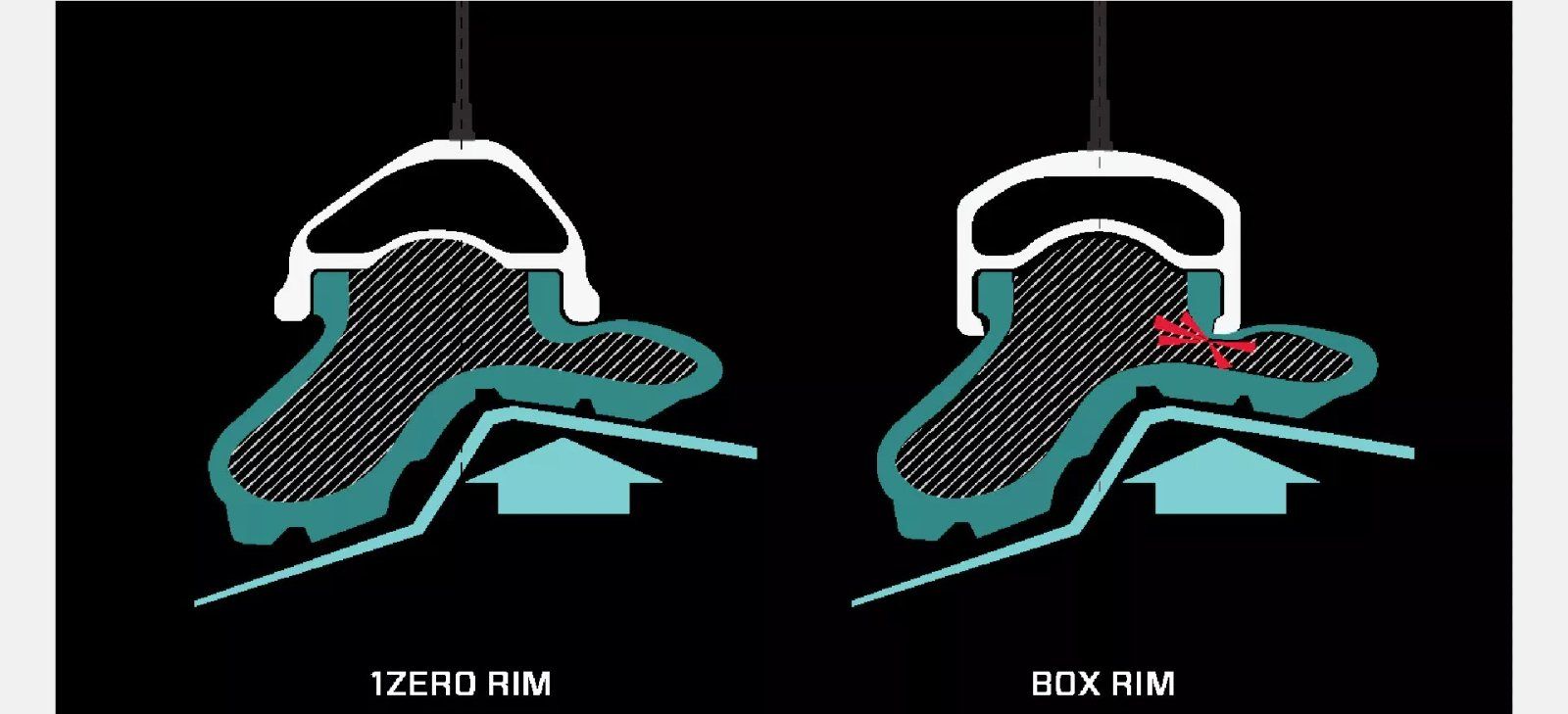

Zum Profil:
Quelle: sram.com
Sollten ziemlich genau 6 mm hoch sein die spürbar radial flexenden Hörner. Da der Rest der Felge ja sehr steif sein soll müssen sie sich hierzu deutlich gummiartig eindrücken oder aufbiegen. Hmmm...
