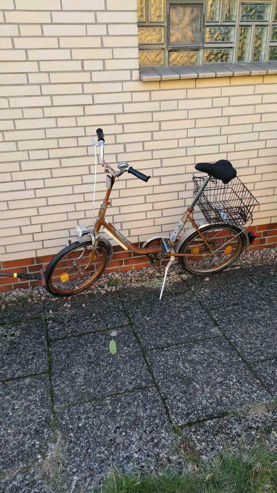

Aber die Rettung war nahe: Die Freundin hatte kuerzlich Geburtstag und traeumt schon laenger von so nem alten 20" Klapprad. Fand ich auch schon laenger geil, hatte ich vor ein paar Jahren mal eins. Also auf ebay schnell ein Rad mit ordentlich Patina gefangen und zum Geburtstag versprochen, dass wir das gemeinsam ueberholen:

ich befürchte viel genutzt wird es auch nicht werden, vlt eher ein Rad für critical masses oder die Eisdiele ... hoffentlich siehts gut aus. Hier mal eine erste kleine Steckprobe:
Sattel muss natürlich höher für den Alltag.
@sadburai die meisten anderen so Räder haben ein Scharnier kurz vor dem Tretlager und auch Schnellspanner am Sattel und auch am Steuersatz. Die kann man dann schon sehr klein zusammenfalten ohne einen Imbus in die Hand zu nehmen. Wie nützlich das ist muss jemand mit mehr Erfahrung zu Klappräder beantworten.
ich fürchte 2.35 passt nicht mehr in die Gabel und die Felgen werden auch etwas zu schmal sein. Da war die Auswahl etwas limitiert mit den original 28loch Naben, vorerst kommen mal CrossKings rein... die sind auch billig.

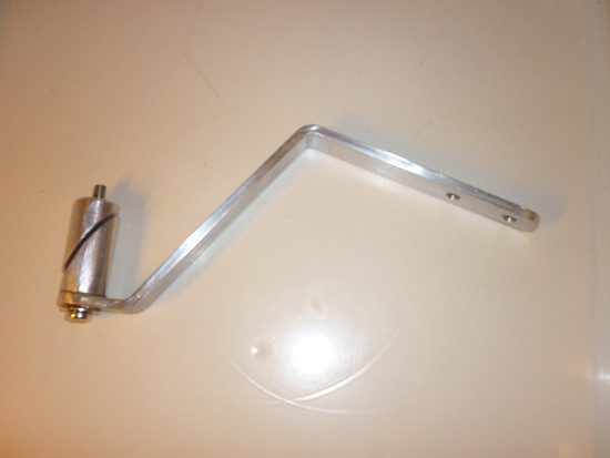

Diese Klemmung kam an meinem Fitnessrad zum Einsatz:
Sie dient zusammen mit dem angenieteten Halter für die untere Abstützung eine kleinen Korbes an meinen Fitnessrad. Sie wird von uinten in den Gabelschaft gesteckt:
Das Fitnessrad dient(e) als Technologieträger für Falträder. In der Hauptsache bzgl. der Federung (Fully !) und beim Antrieb (Dualdrive-Nabe plus 11-fach Kettenschaltung 11-36 Zähne !) mit 609 % Übersetzungs-Umfang (Entfaltung 1.53 [m] bis 9.30 [m]). Die Dualdrive ist nun beim Hersteller auch Geschichte.
