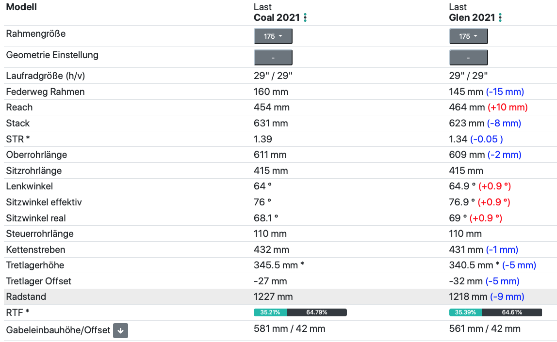

Ich muss hier mal kurz den Thread kapern. Und zwar plane ich ebenfalls die Anschaffung eines Last Glen, bin mir jedoch auch unsicher, ob es die 175 oder 185 werden soll. Der Support empfiehlt die 185 bei SL 88. Gibt es hier jemanden im bamberger Raum, der eine der beiden Größen besitzt und eine kurzes Testrollen ermöglicht? Ich möchte ungerne dafür bis nach Dortmund fahren
Spürt man zw. Coal und Glen eigentlich so einen großen Unterschied. Wenn ich mir die Geowerte anschaue, dann sind die Abweichungen ja marginal. Ist halt nur mehr FW.

Ich bin immer noch nicht schlauer, was den Unterschied zw. Glen und Coal angeht. Für mich schaut das Coal irgendwie kürzer aus und somit dann auch manövrierbarer oder?

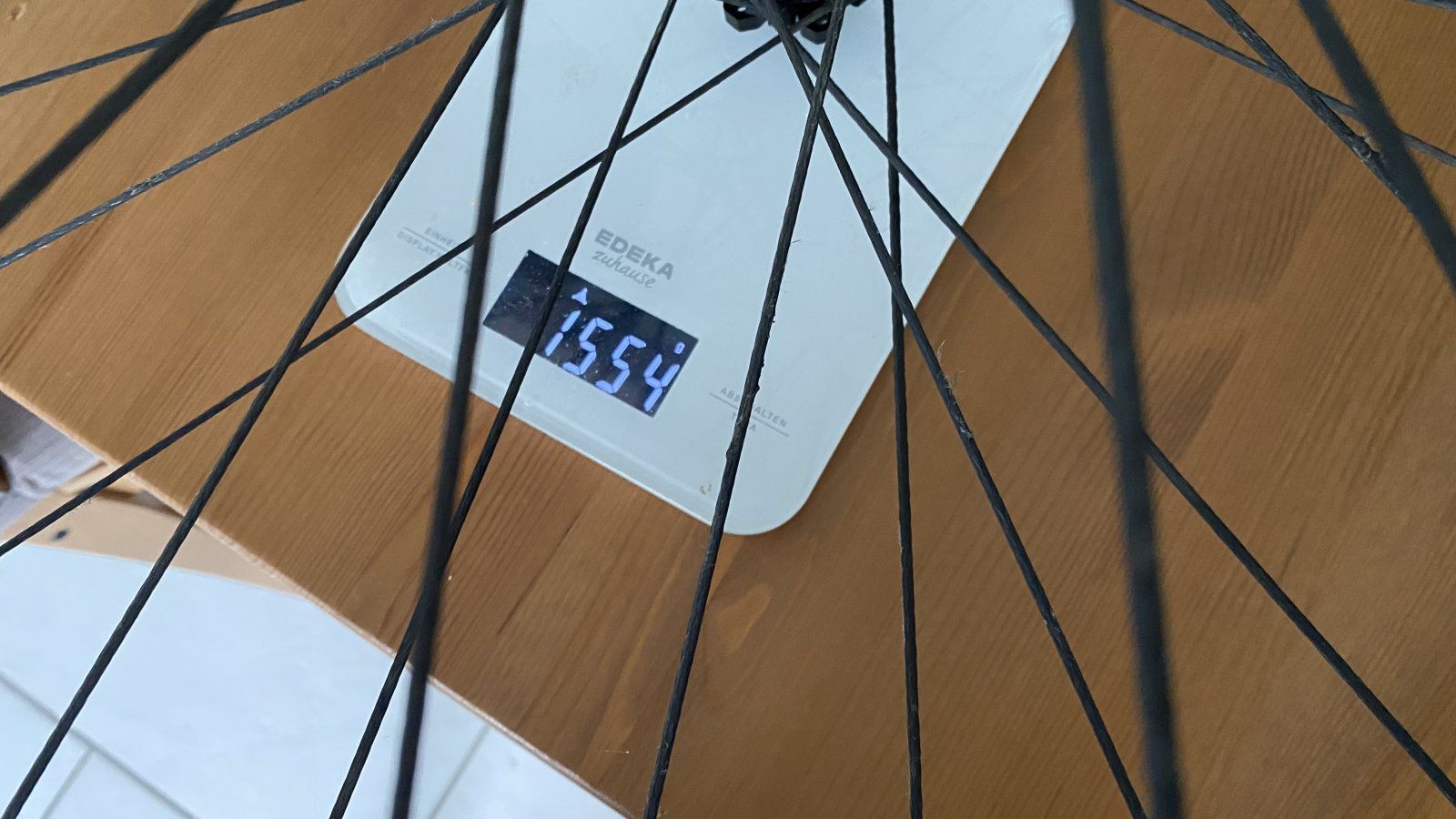

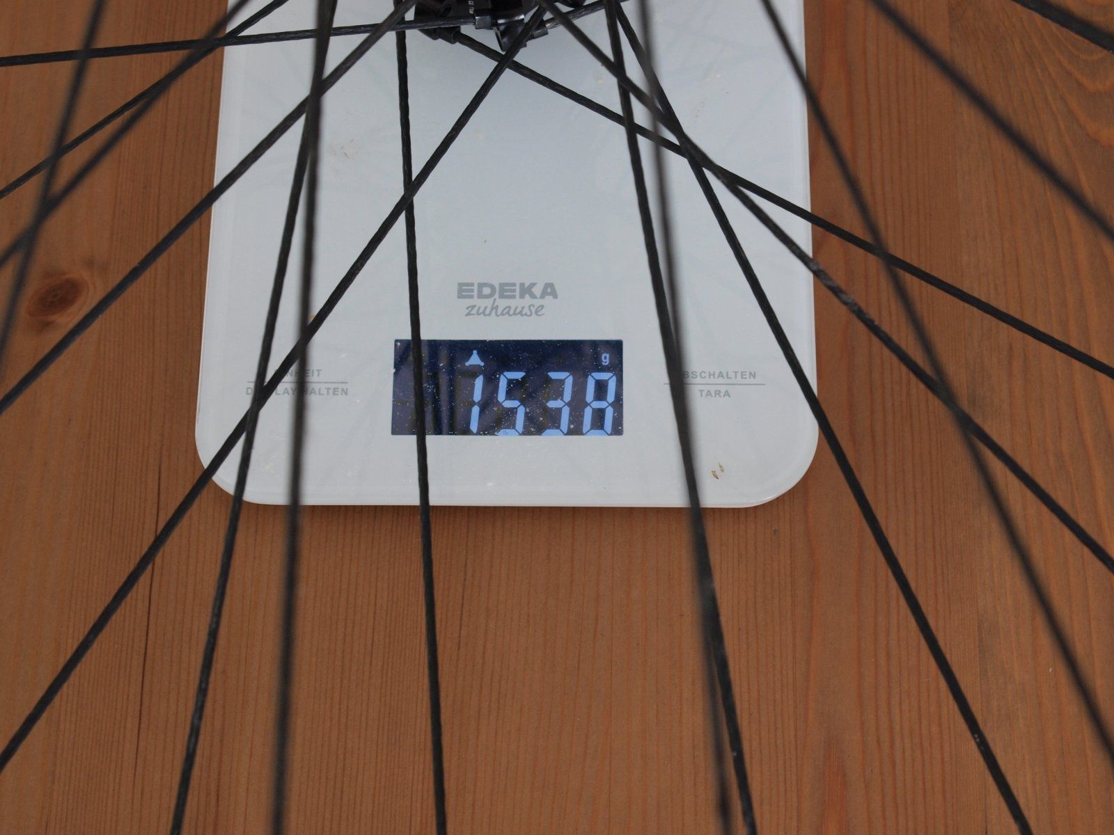

Naja... irgendwann muss man ja mal anfangen. Hier der LRS aus dem Lager. Bleibt erst einmal 29''.
Felgenband ist noch nicht gewickelt, Ventile habe ich noch keine. Kann mir hier jemand welche empfehlen, die nicht gleich zukleben? Ich hatte bisher immer die billigen von Bike-Components aber nach einer Weile kannst du da nicht mehr gescheit aufpumpen.
Nachtrag: mit Felgenband

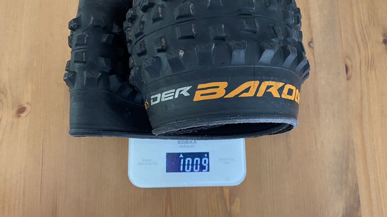

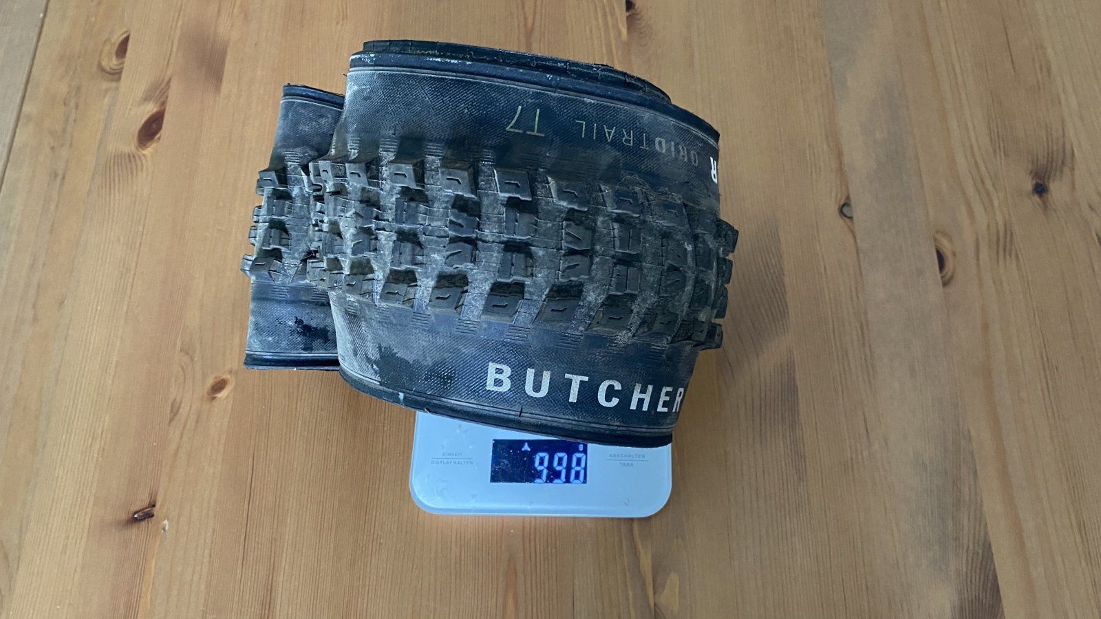

Ich habe mir vorgenommen, dass ich erst einmal alles nehme, was ich noch in der Werkstatt habe. D.h. die Verschleißteile usw. Da es mit dem Rad ja dann schon Herbst oder Winter sein wird, hier die Reifen dafür.
VR:
HR:

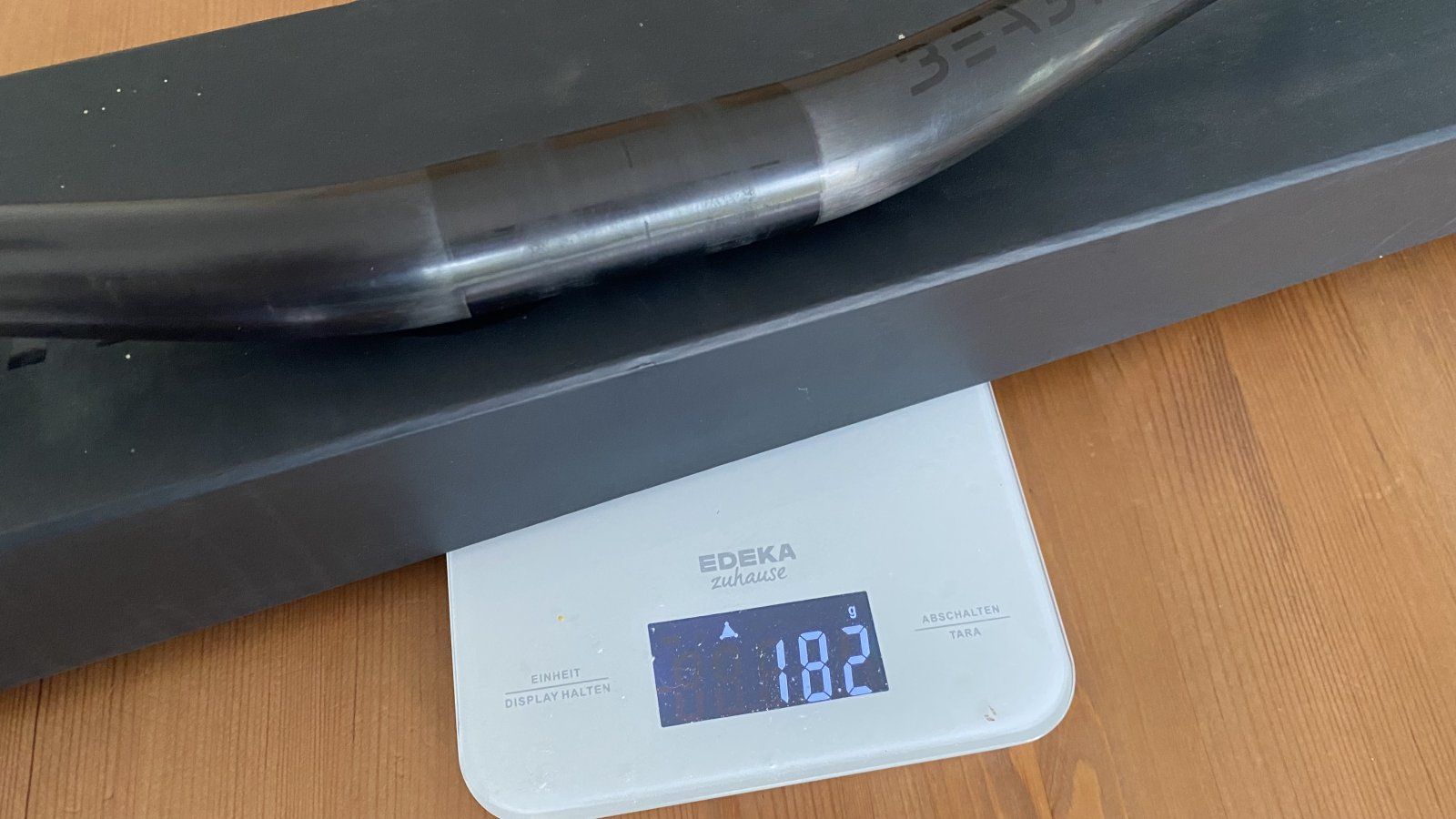

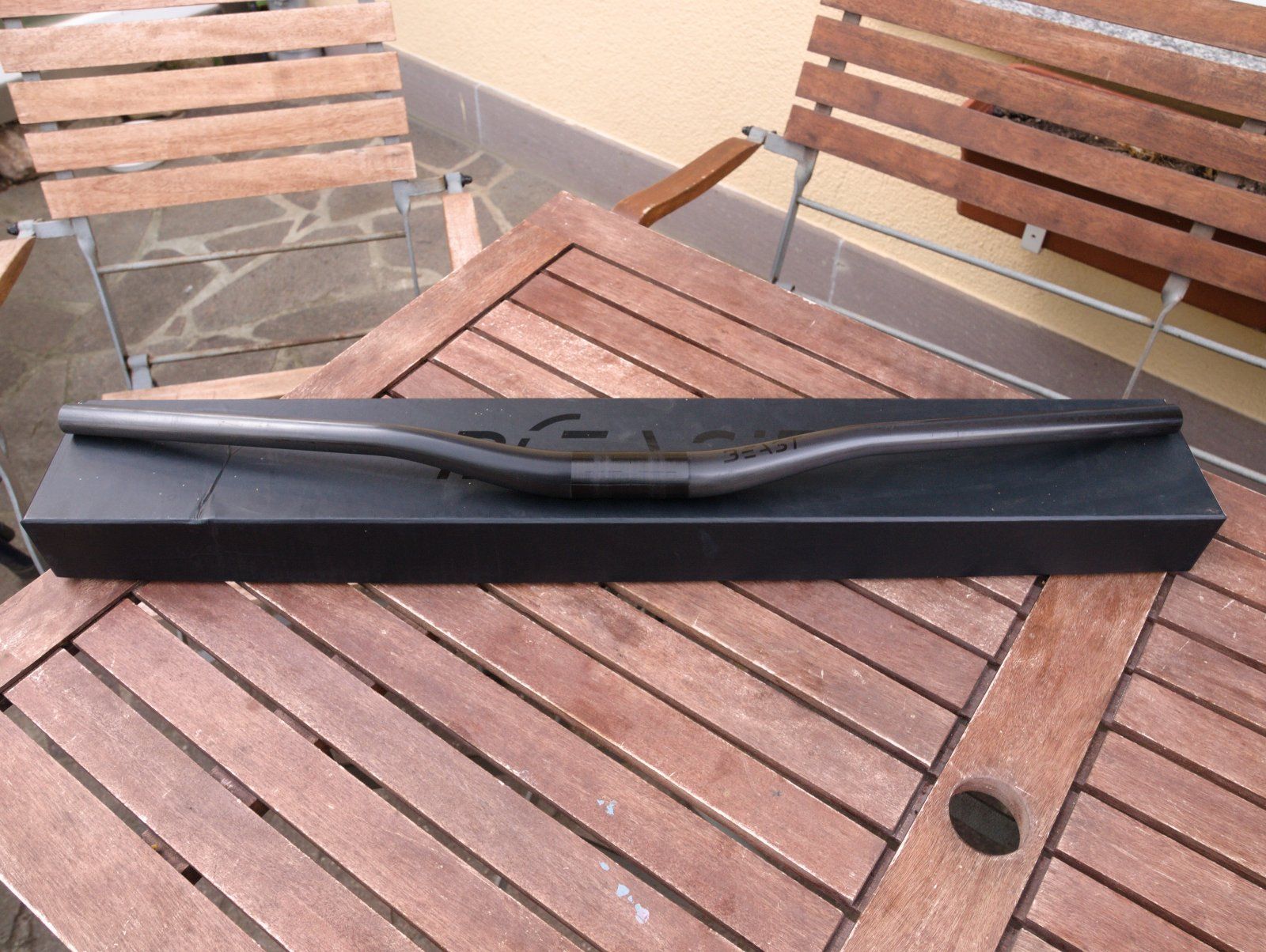

Lenker Beast V1 25mm:
auch das hatte ich geschrieben, aber du hast nach 168 cm wohl aufgehört zu lesen...
Ja, das Coal hat bedingt durch anderen Dämpfer und längere Gabel einen etwas kürzeren reach äußert. Und das war für mich faszinierenderweise tatsächlich spürbar. Und Ja es war (für mich) das manövrierbarere (Rad von den beiden.
