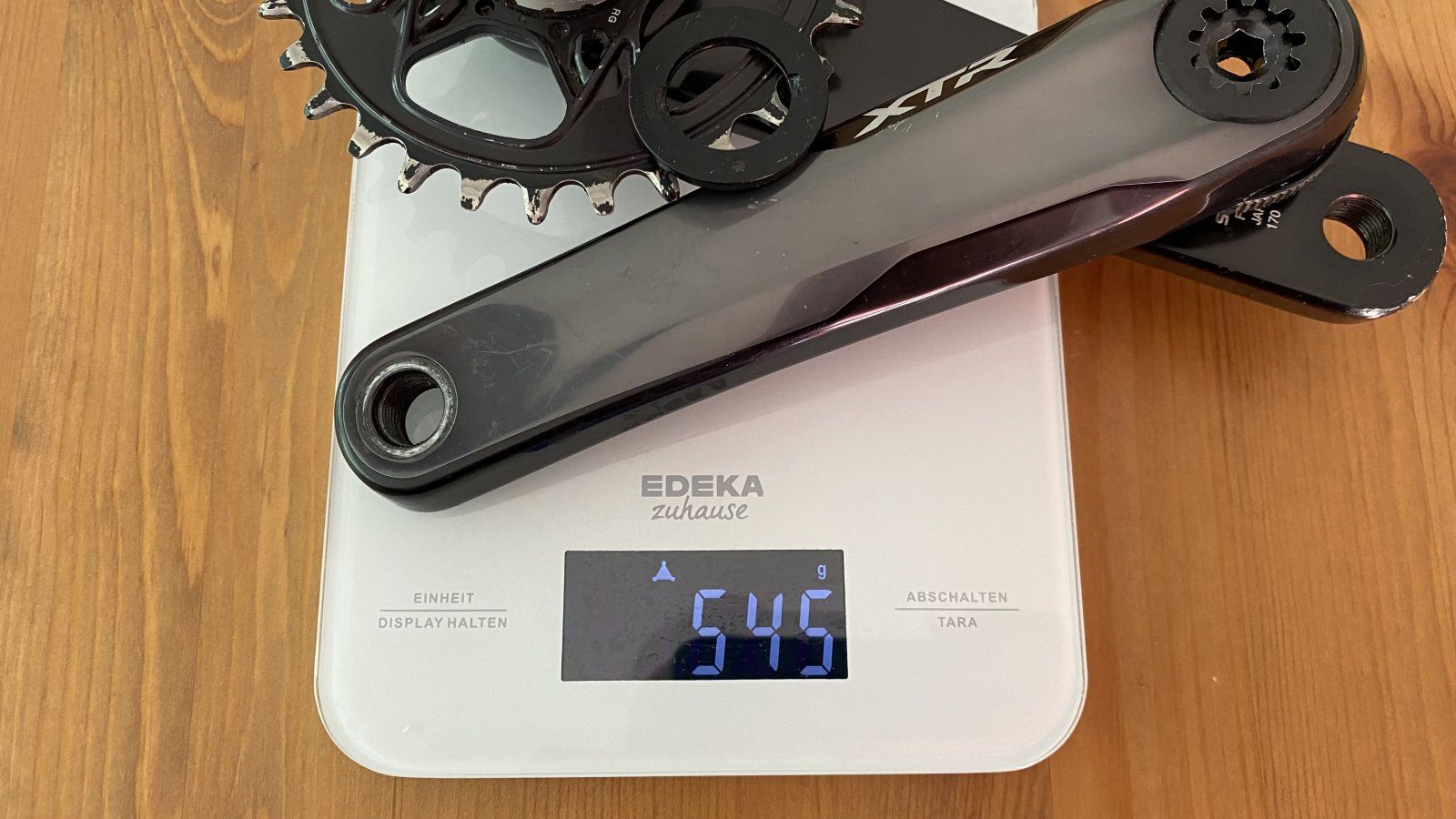

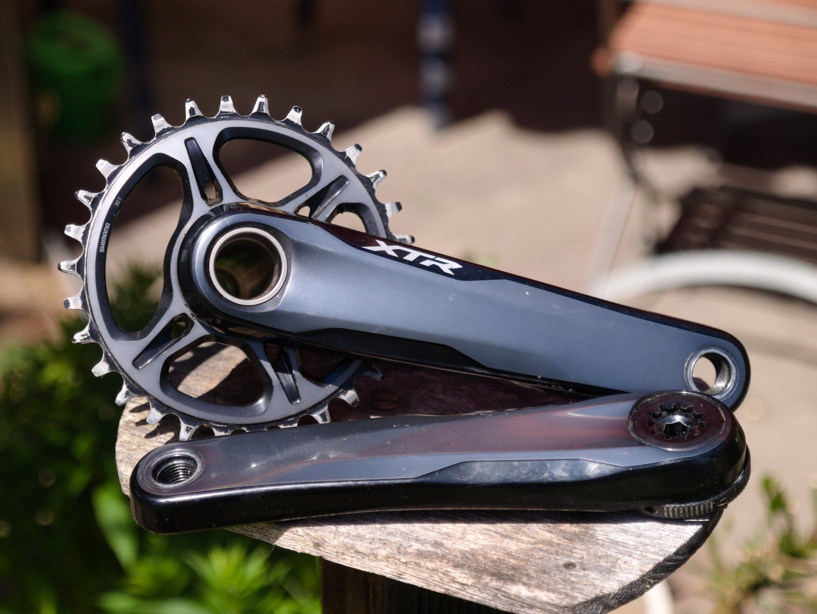

auch wenn sie zerkratzt ist
Find ich optisch bei Kurbeln irgendwie gar nicht so wild.
Aber ich fahr auch seit ueber 7 Jahren ne Race Face Aeffect durch die Gegend, die schon komplett zerkratzt ist.
Deine XTR sieht dagegen neu aus, aber die Shimano Kurbeln find ich eh immer sehr schick. Wuerde ich jeder Carbon Kurbel vorziehen!

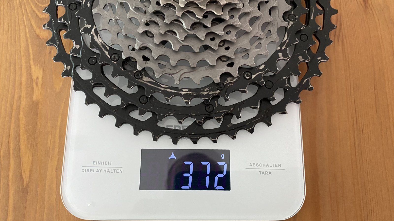

Kassette circa 500km gelaufen:

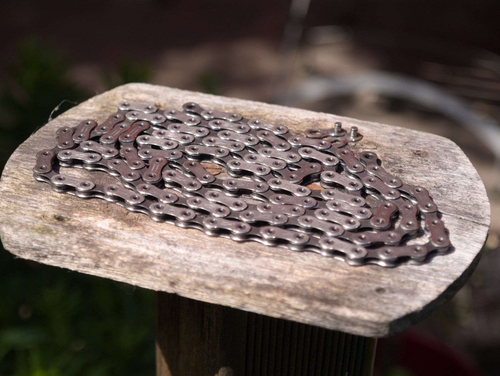

Kette ebenso lange gelaufen noch 124Glieder:

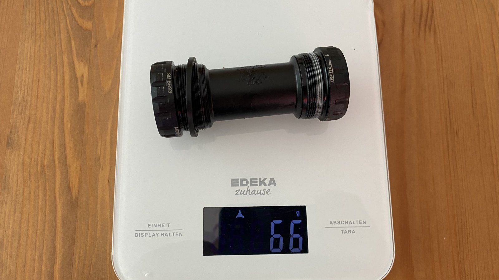

XTR Innenlager Laufleistung unbekannt:

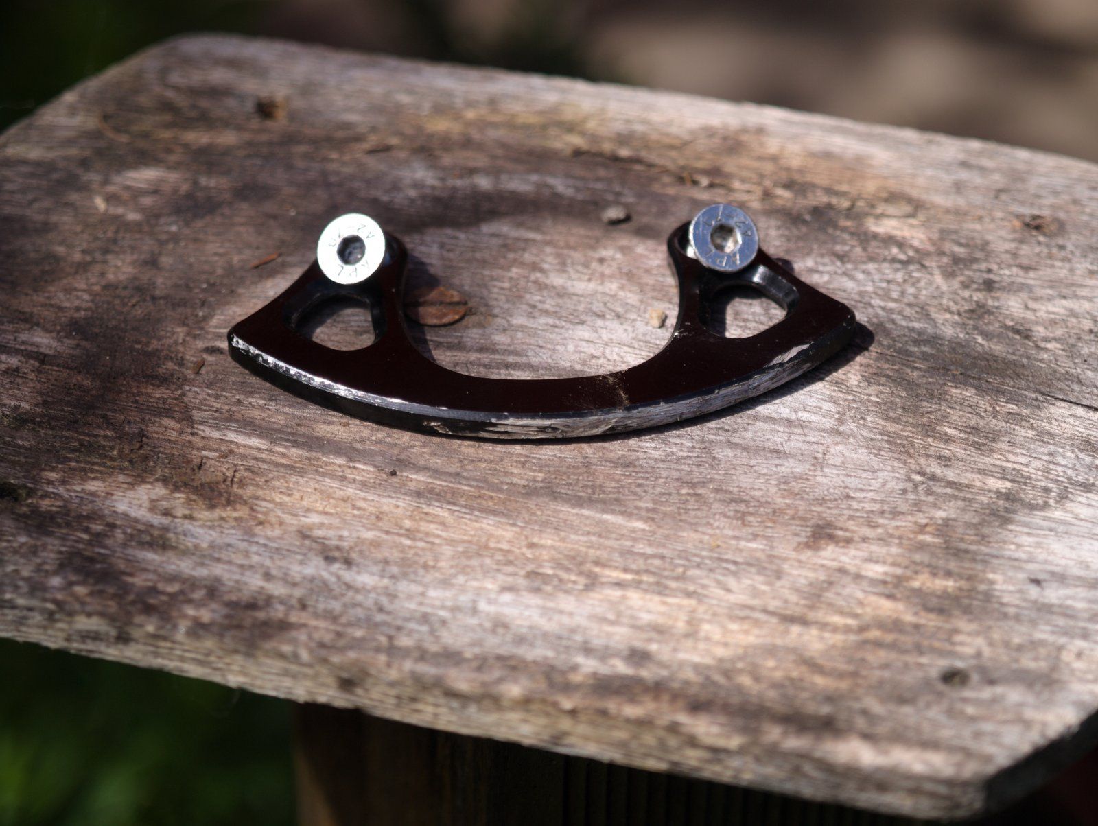

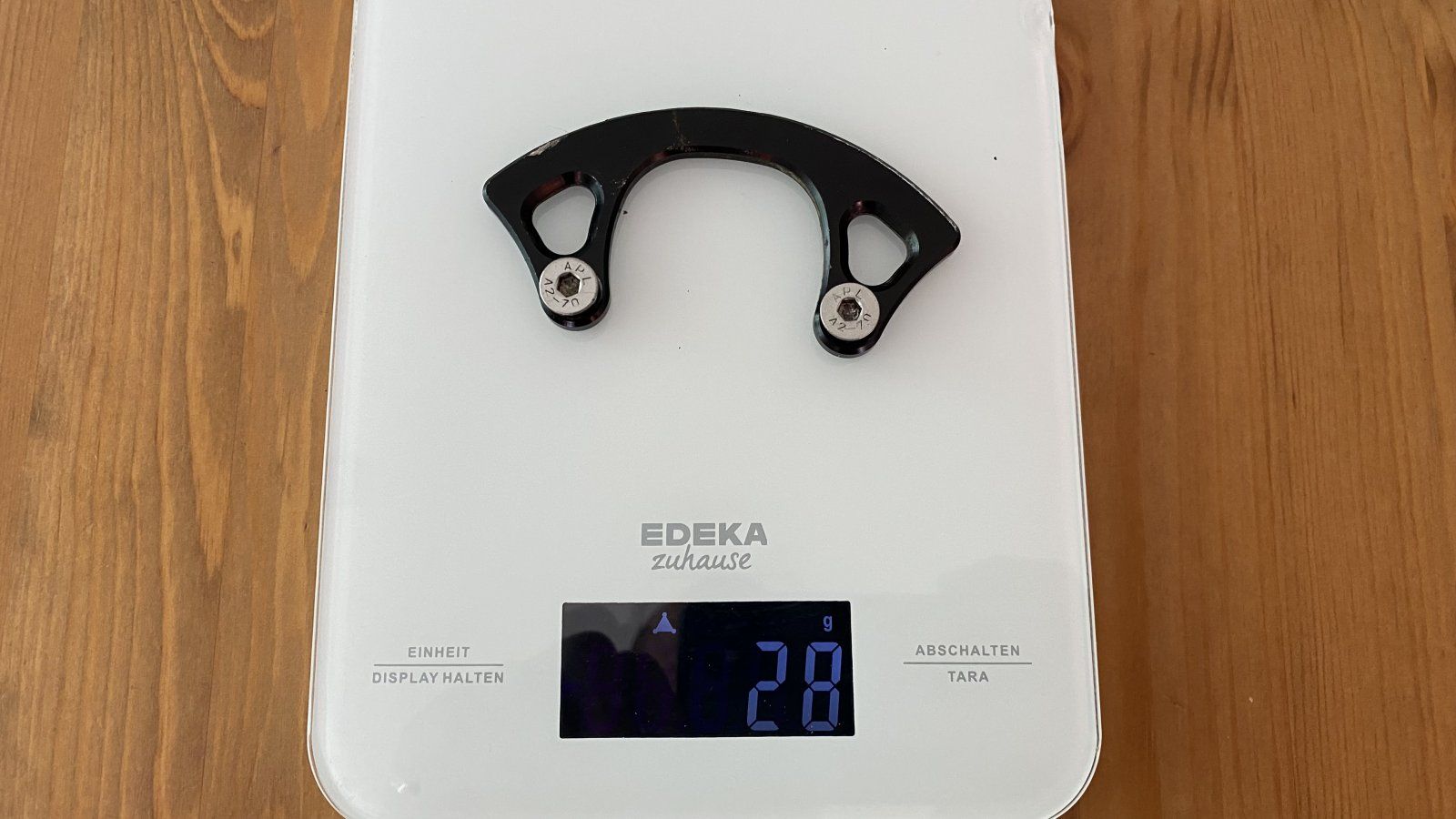

77 Designz Tacco Bash:

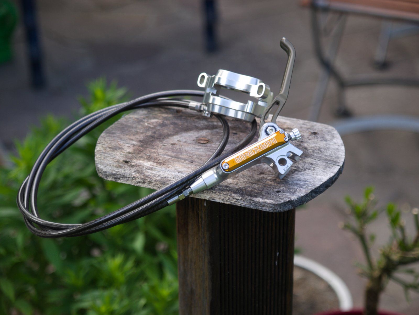

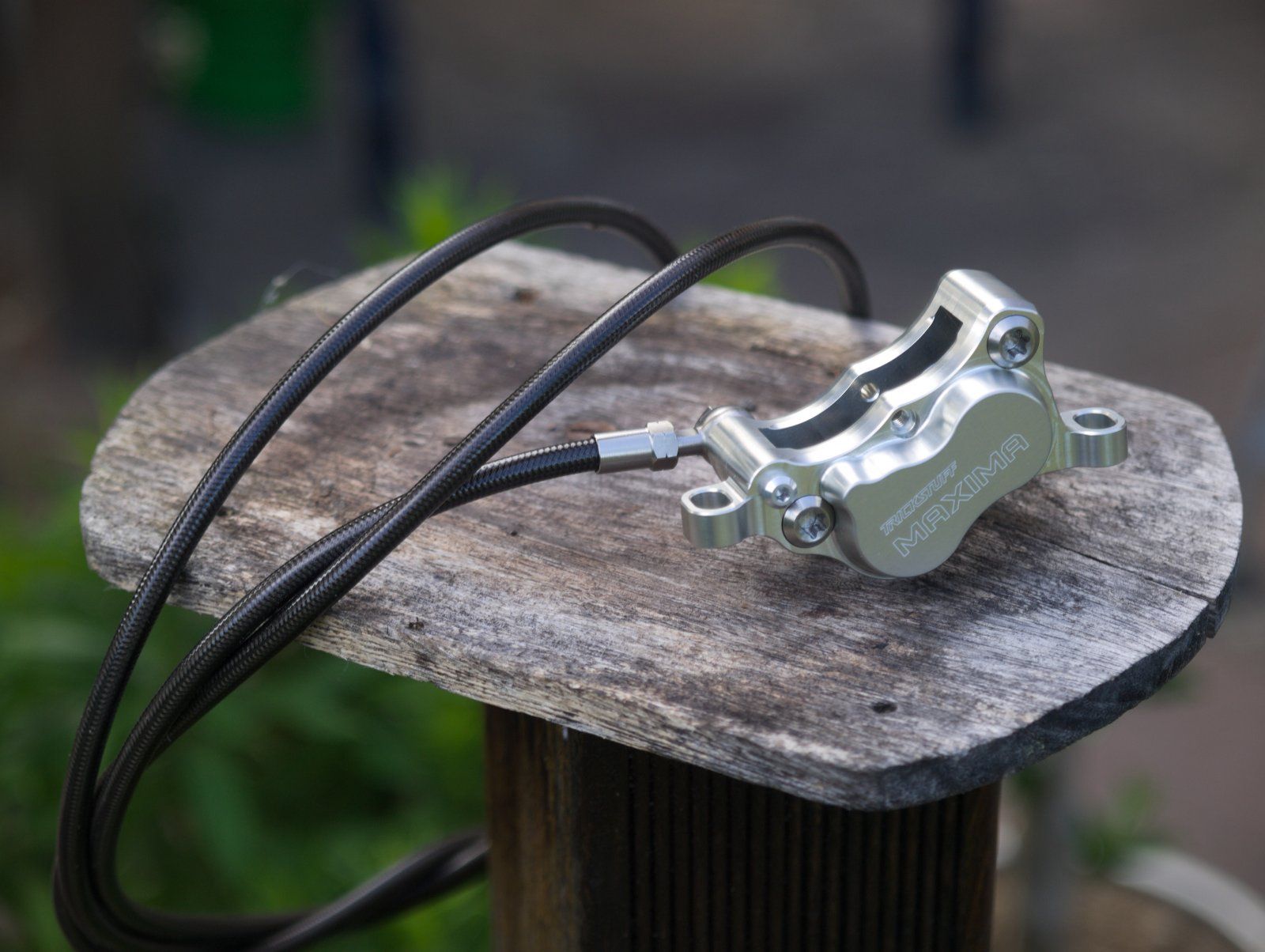

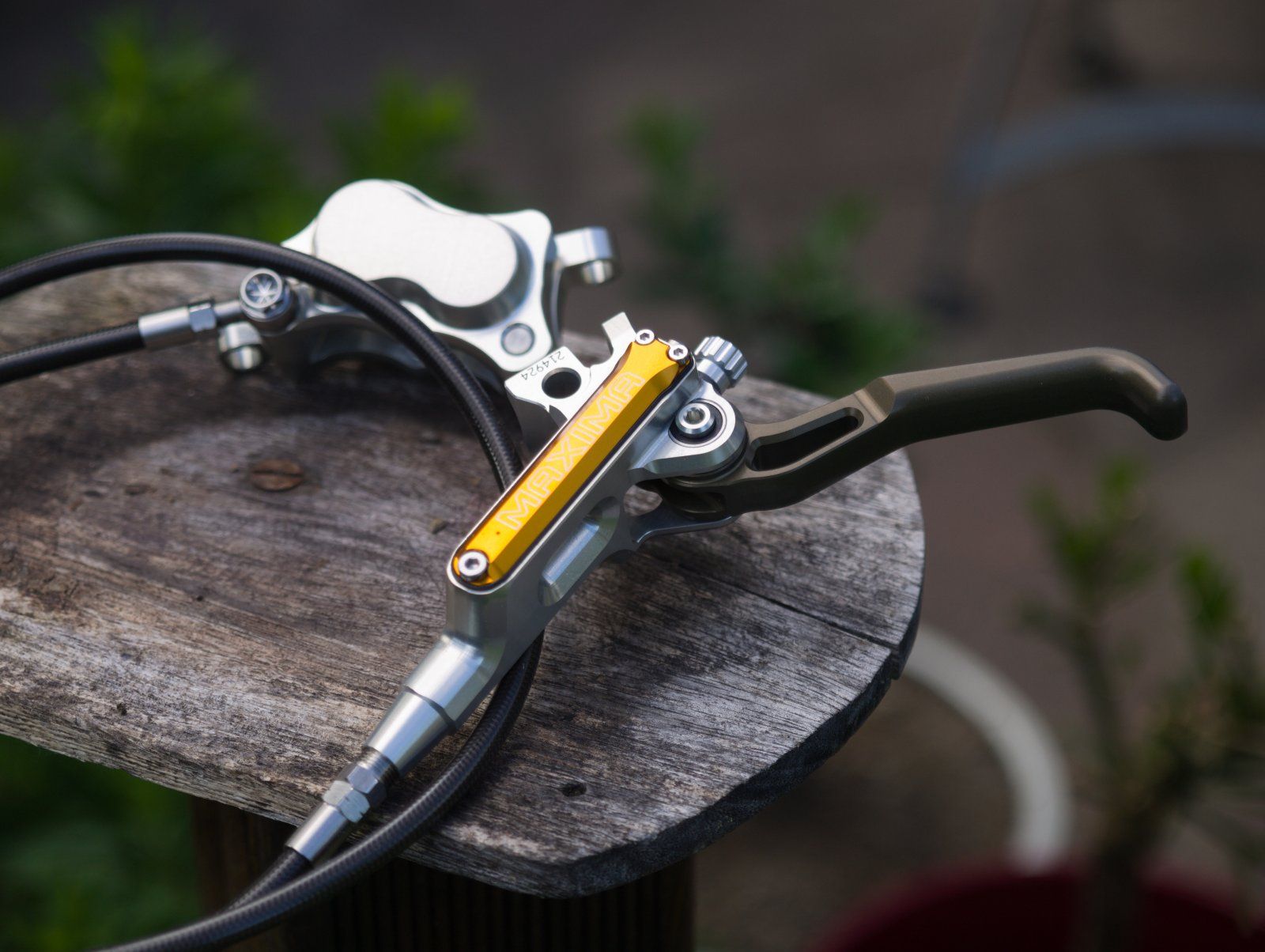

Heute noch schnell zur Post und diese Schönheit abgeholt. Irgendwie ging ich davon aus, dass die Leitungen silber sein würden. Wäre doch viel cooler.
Abgesehen von den Deckeln werde ich mir mal ein paar Bandschellen nehmen und diese enteloxieren. Ich finde die extrem Schick.

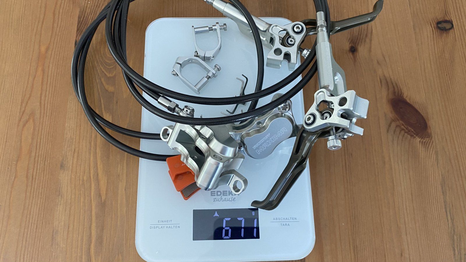

Gewicht mit noch ungekürzten Leitungen und allem Kleinkram, der in der Box war.

Zusammen mit dem beast-Lenker eher eine vorsichtig zu fahrende Kombination... Wäre mir persönlich zu heiss.
Quatsch! Bin ich lange so gefahren. Die neuen Pumpengehäuse haben eine größere Abstützfläche um eine Einkerbung zu verhindern und die Bandschellen geben eher nach als eine CNC Schelle. Ich habe noch eine davon irgendwo rumliegen. Total verbogen, dem Beast Lenker ist nix passiert. (Ich habe aber auch noch einen Beast Lenker, wo sich bei einem Sturz die alte Version der Pumpe in den Lenker gearbeitet hat. Der ist nicht mehr zu gebrauchen.)
Okay? Sieht Beast das genauso?
