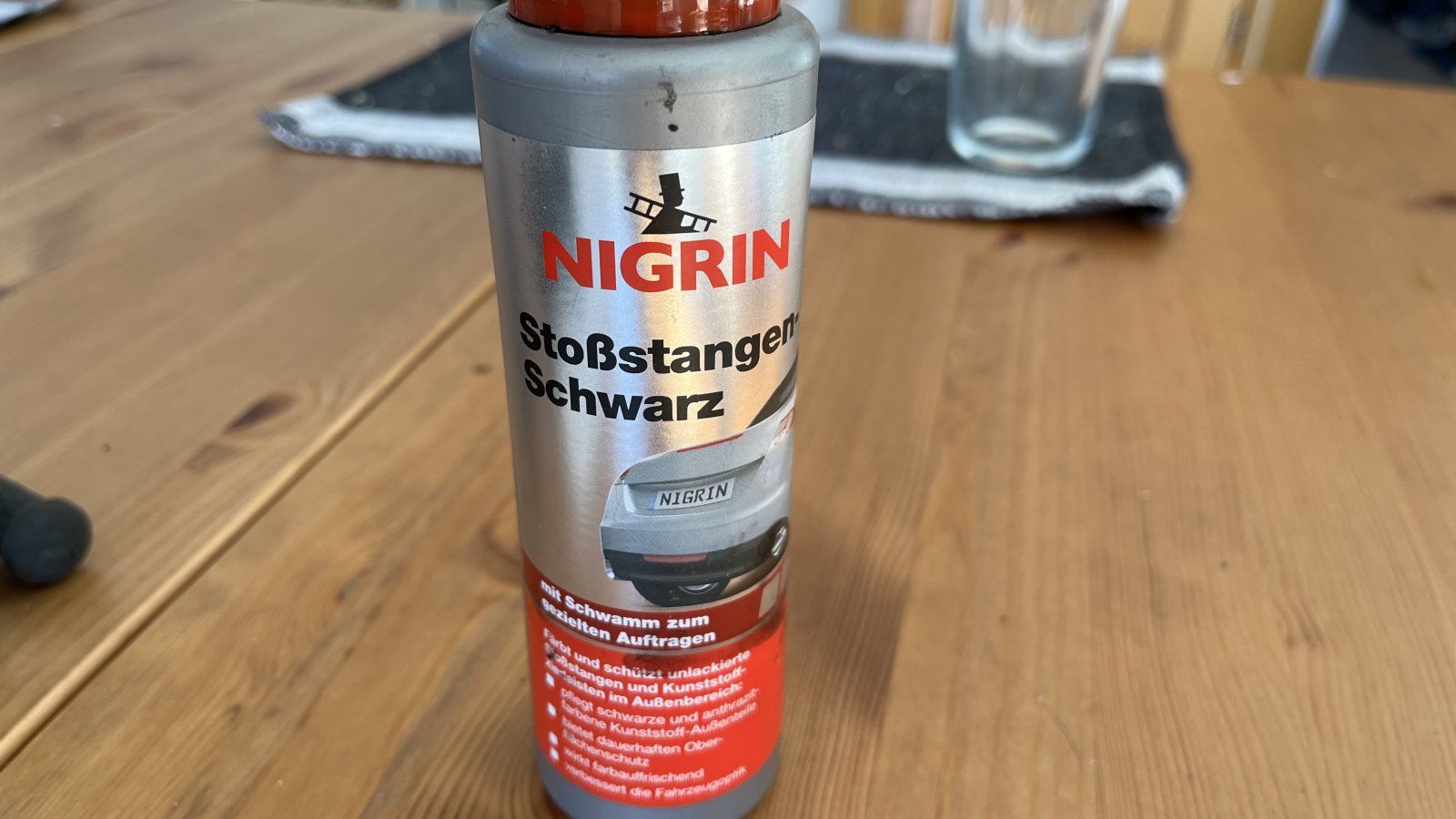

Steuersatz ist relativ...hässlich, aber gut tut erstmal seinen Dienst.
Aber warum man die Conti Logos da jetzt wegmacht....die stören an so nem (silbernen) Rad doch so gar nicht. Bei dem Wetter noch weniger
