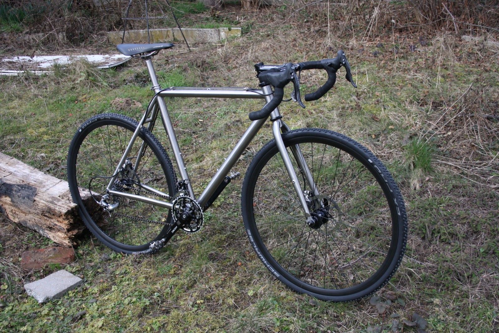

Irgendwie liess mich der Gedanke nicht los, sollte ein zweiter Crosser neben meinem Titanrad werden...

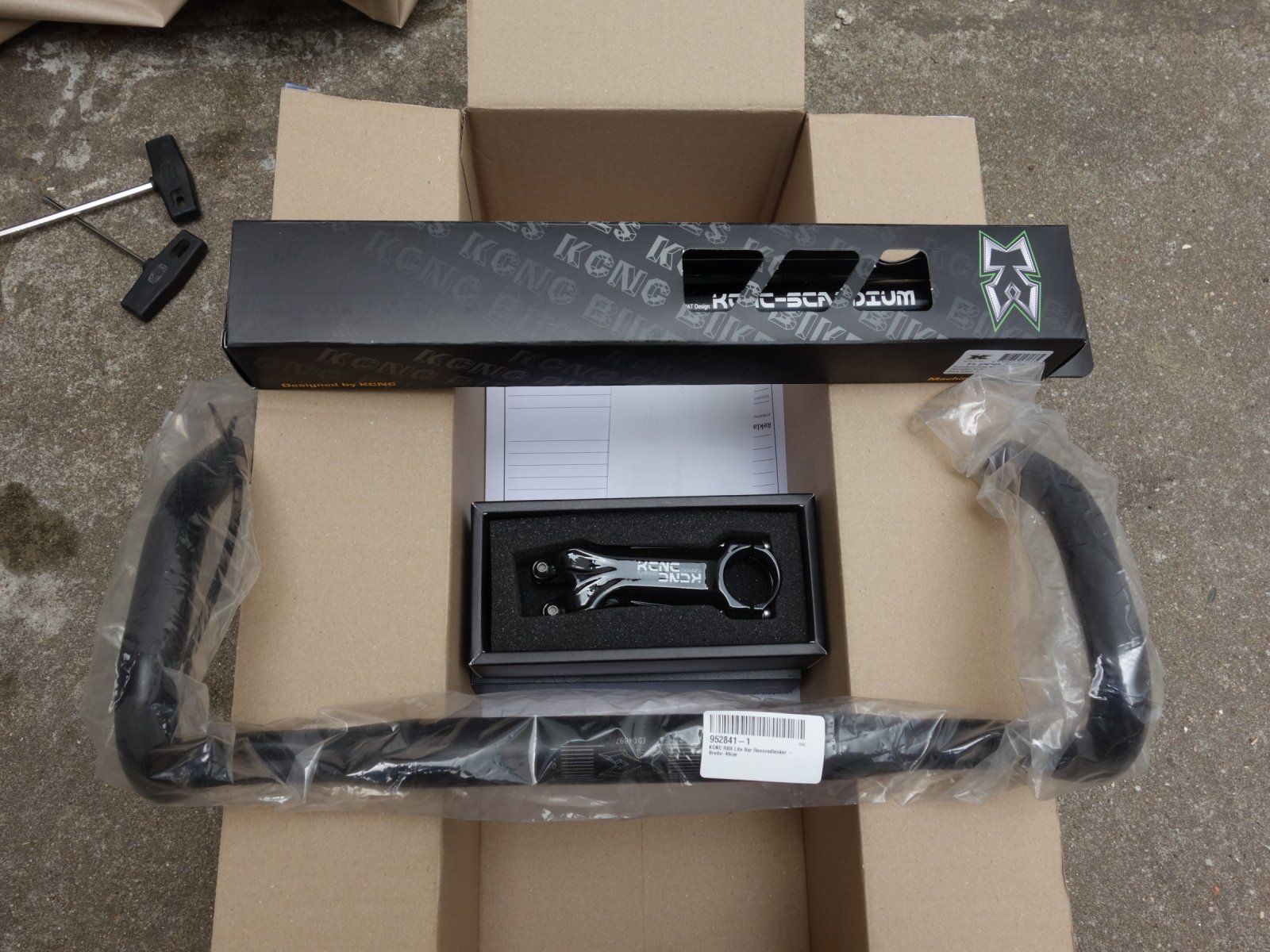

Lenker wird es der hier werden, ist im zulauf:
Hatte einen mit wenig Drop gesucht, und 122 scheint mir geeignet...
Ich wollte nicht mit meinen alten 3T Prima 199 durch Gelände fahren...:D

Der Herr Corpus hat ja auch mal Titancrosser im Portfolio gehabt. Fährt hier Jemand so einen?
Der Ollie war früher oft im Tour Forum unterwegs und es hat immer Laune gemacht mit ihm zu diskutieren. Guter Typ und (waren)gute Räder. :daumen:

Lenker und Vorbau schauen schon mal gut aus :daumen:
