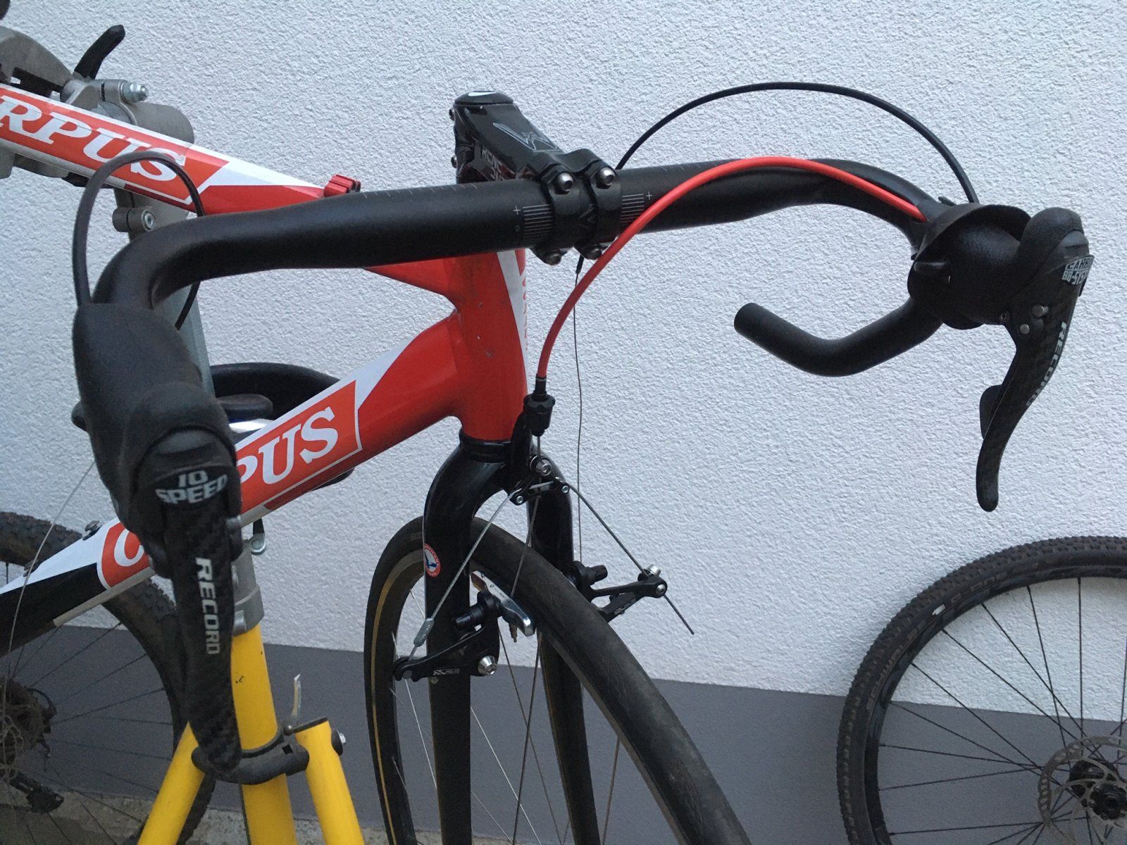

So ungefähr, habe ich mir das vorgestellt...Aushülle wird aber vermutlich doch schwarz...
Aber der Lenker gefällt mir, ist nicht so ausladend wir mein 3T...für Cross etwas kürzer müsste ganz gut sein...zur Not ein 110er oder 120er Vorbau...

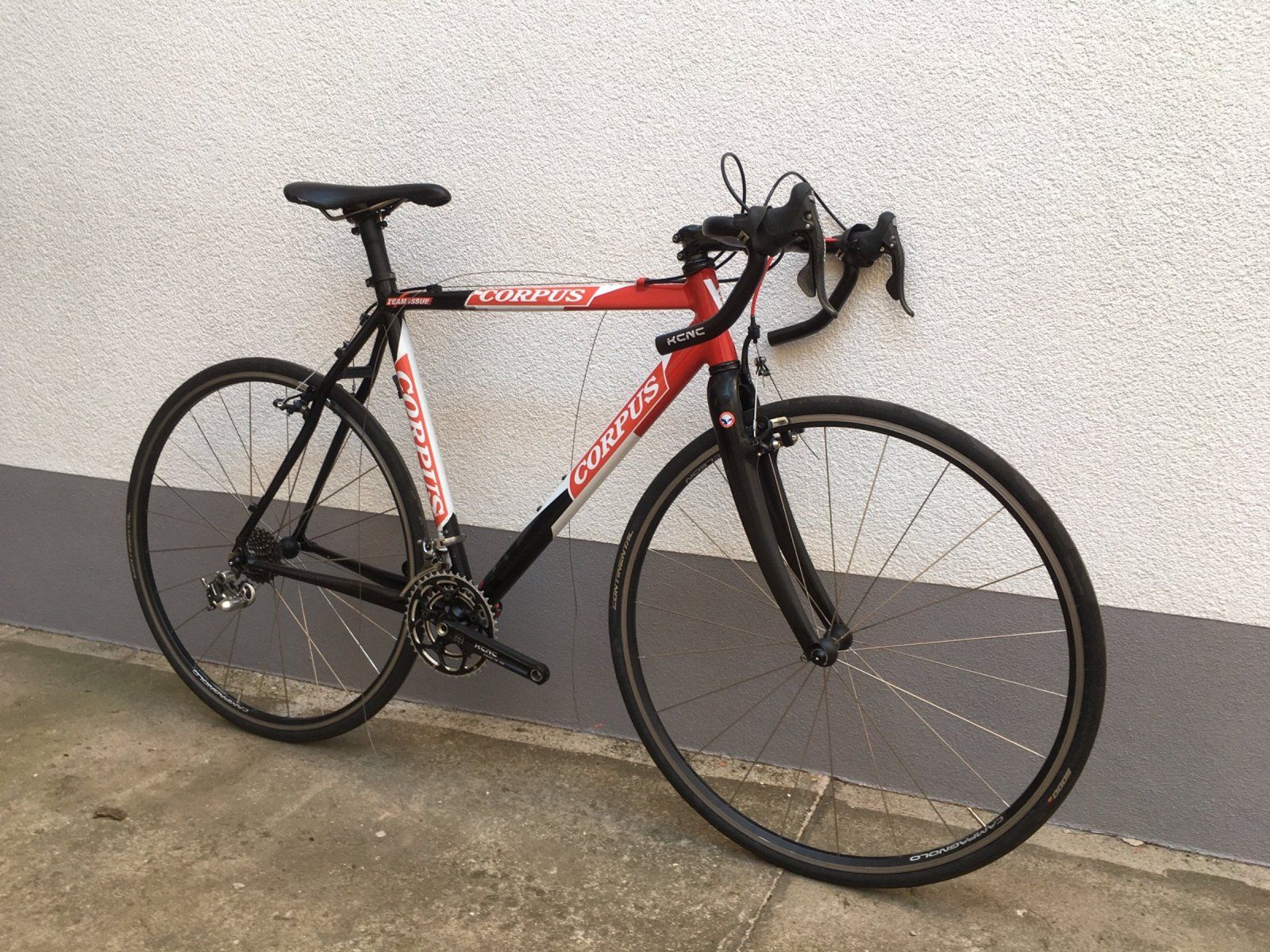

Etwas weiter gekommen, viel fehlt nicht mehr...
Den linken Bremszug mach ich doch schwarz, hatte überlegt den so zu lassen und den rechten Schaltzug auch rot zu machen, aber das sieht imho nicht gut aus...

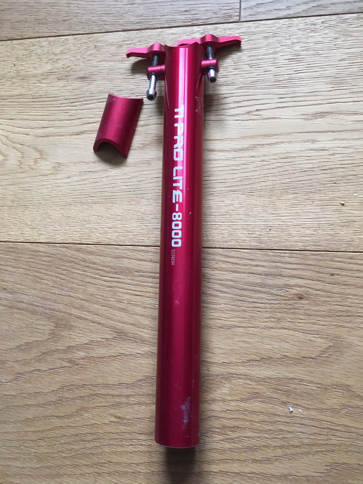

Und rote Stütze ist auf dem Weg zu mir...
Die Schlauchreifen-Nucleon sind leider weg, bleibe daher erst mal bei meinen Nucleon, wird vermutlich was Richtung 35er G-One Allround + Bite werden oder so...

Bin gespannt wie es mit der roten Stütze aussieht. Ich habe da so meine Zweifel. Der Rahmen hat einen ausreichenden Rotanteil. Ich würde alles andere schwarz lassen.
Aber schauen wir mal.

Stütze ist heute gekommen, Danke an den Verkäufer...
Befürchte aber, die passt nicht ganz, morgen mal einbauen:
Zur Not wird die lackiert...

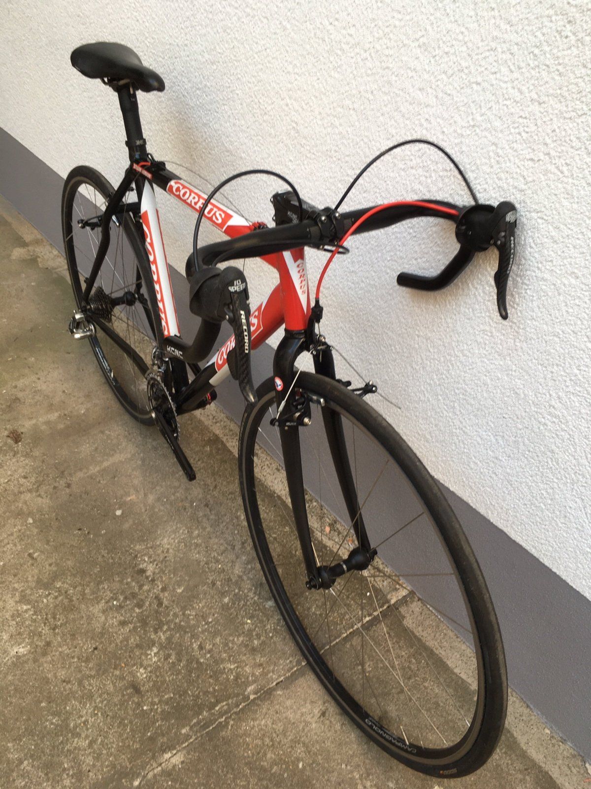

Bin heute das erste mal im natürlichen Habitat unterwegs gewesen, allerdings doch mit der FULCRUM...ich habe bei der KNCN ein knarzen, vermutlich Innenlagerschaden...aber 50/34 ist doch recht hart...44/32 wäre cool, geht aber mit der FULCRUM nicht...
Ich sitze 10 mm kürzer als auf meinem Titan-Crosser, garnicht schlecht, baue den vll auch noch kürzer...
Und der KCNC-Lenker ist ganz cool, wenig Drop, gefällt mir...
