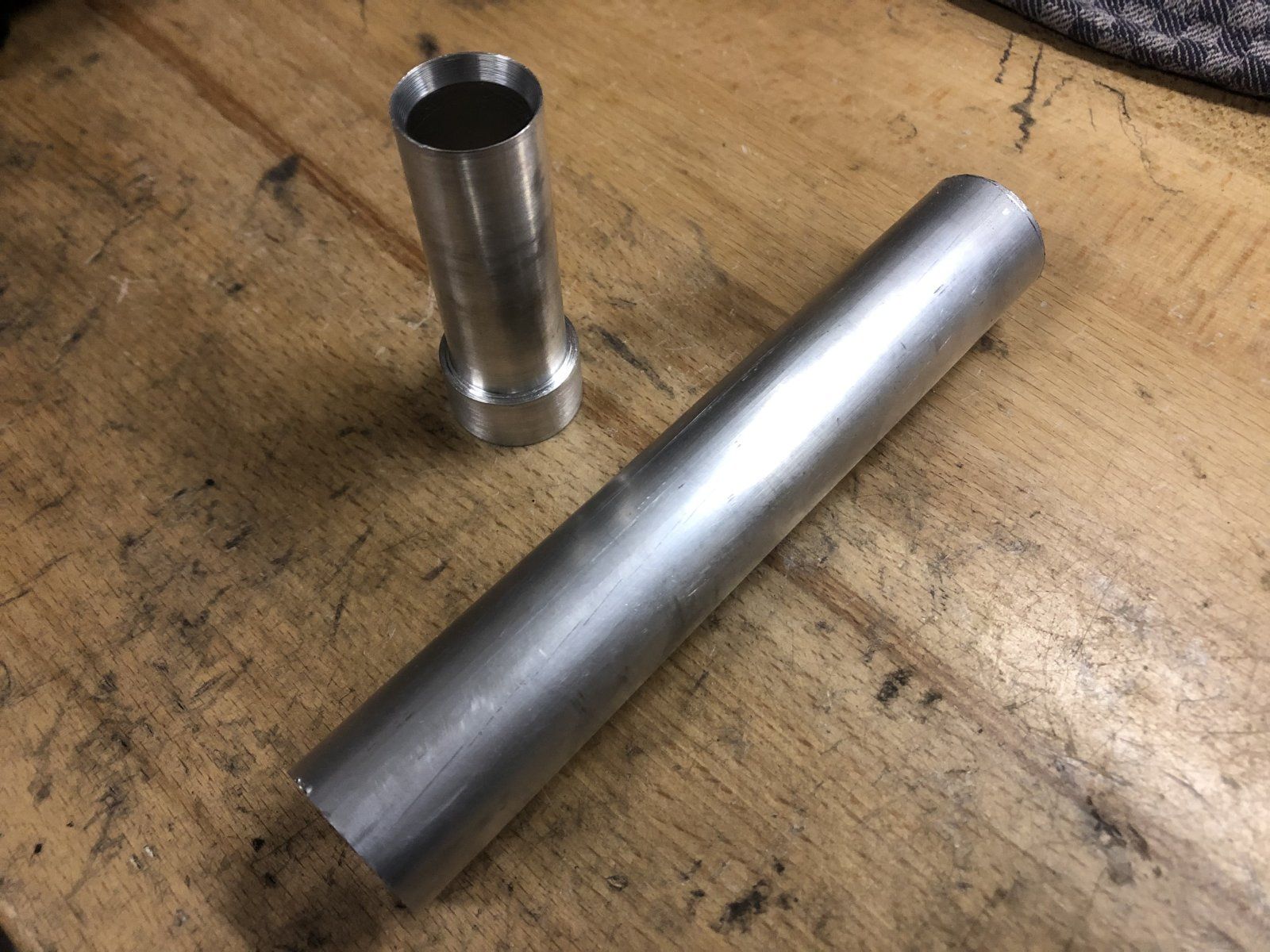

Gestern geklebt:
Geklebt mit Pattex 2K-Kleber, den Riss habe ich mit Uhu Plast Spezial versiegelt...
Der 2K ist ausgehärtet...jetzt mal im realen testen...
Da ich kein Vollmaterial hatte (war Rohr 30 x 5, Alu), habe ich einen alten 1" Klemmkonus genutzt, hatte erst überlegt eine 1"-Kralle zu nutzen, die würde ich aber nicht mehr raus bekommen, da die Gabel unten nicht offen ist...
Tante Edit: man merkt beim anziehen der Vorbauschrauben, dass da nichts mehr nachgibt, vorher konnte man kaum das Drehmoment erreichen (4 - 5 Nm mit Drehmomentschlüssel)
Das geht jetzt...dh, es war nicht nur oberflächlich, sondern wirklich strukturell, da der untere Teil des Alurohres aber ~ 60 mm (Wandstärke kanpp 2 mm) tief in der Gabel steckt und über das obere Lenkungslager hinaus reicht, halte ich das für unbedenklich
Disclaimer: wer das nachmachen will => alles auf eigene Gefahr!
Ich denke auch, dass es halten wird. Du hast genug Klebefläche, so dass sich da nichts lösen sollte.

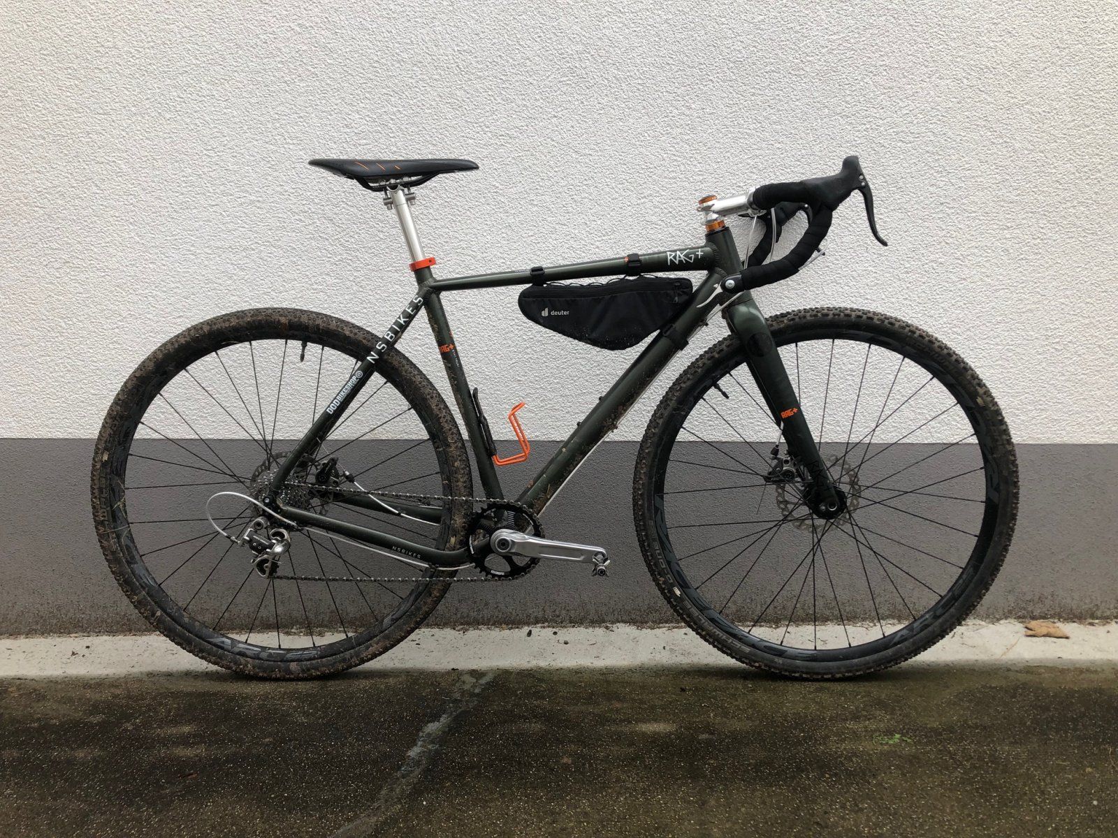

Oder hier bei meinem Rennerle ;)

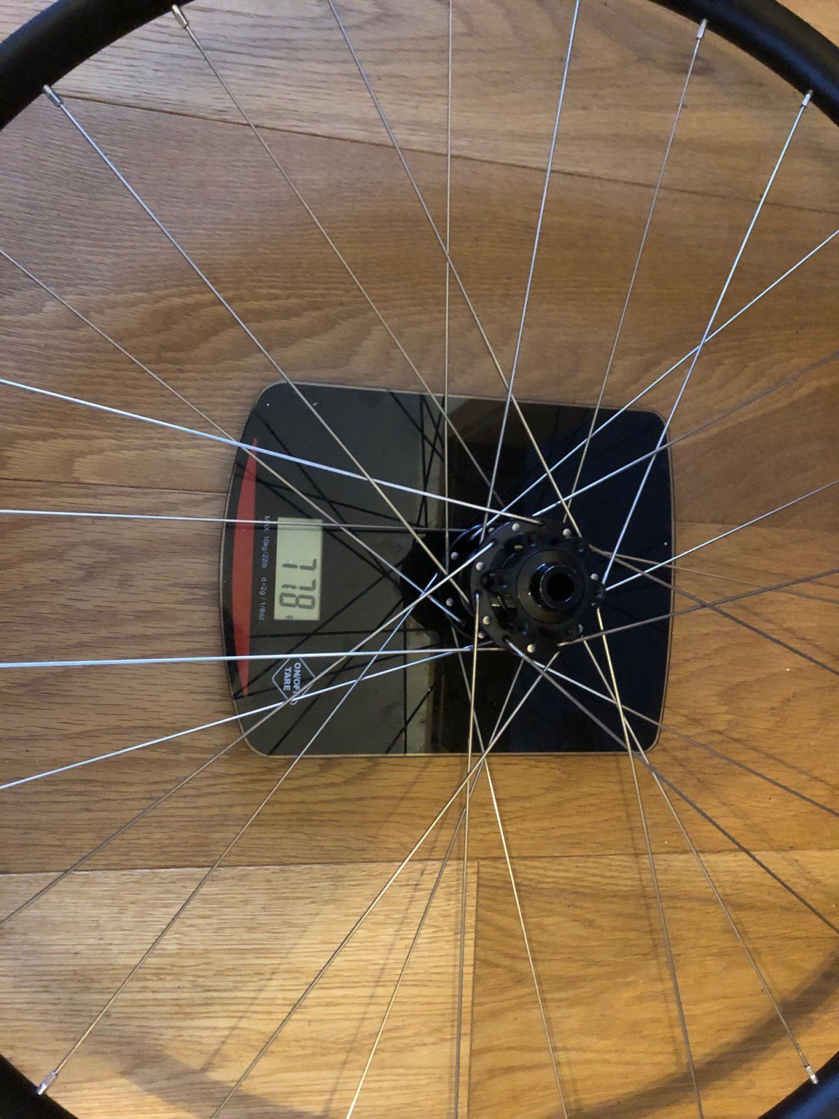

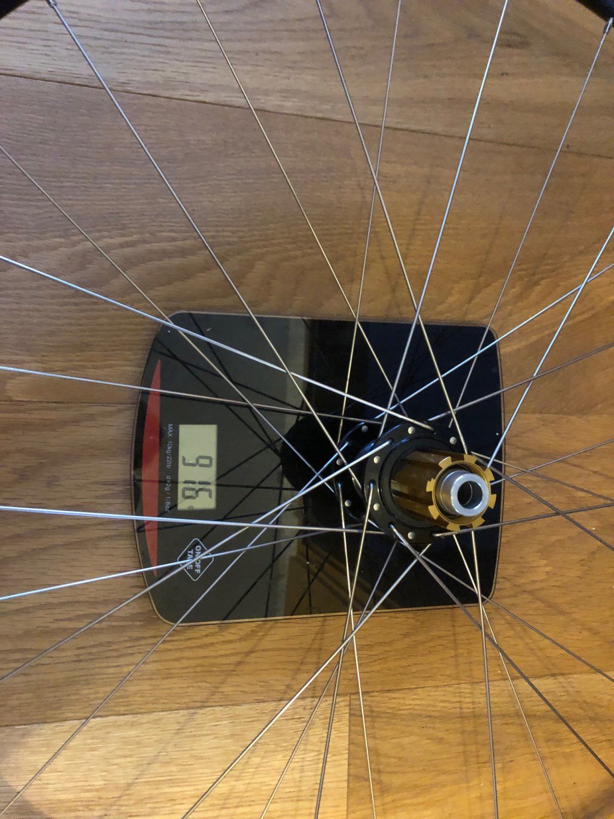

Ist jetzt mein zweiter Satz von @kusperhexe mit Dukes...
1 x 29er Innenweite mit Aivee-Nabensatz
1 x 25er Innenweite mit Hope-Nabensatz
Muss aber erst mal fit werden...vll klappt es aber noch die nächste Woche...oder zwischen den Feiertagen...
