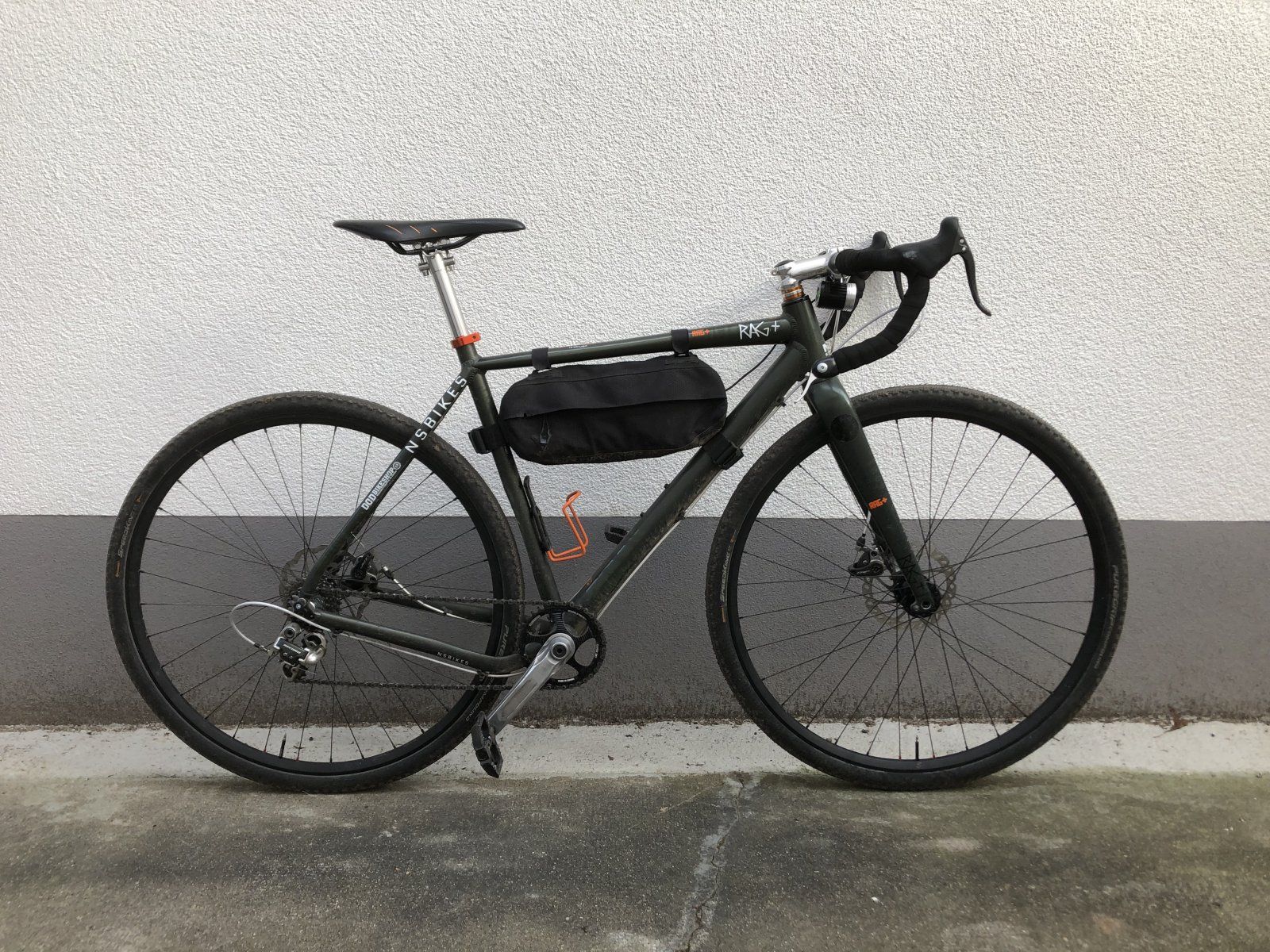

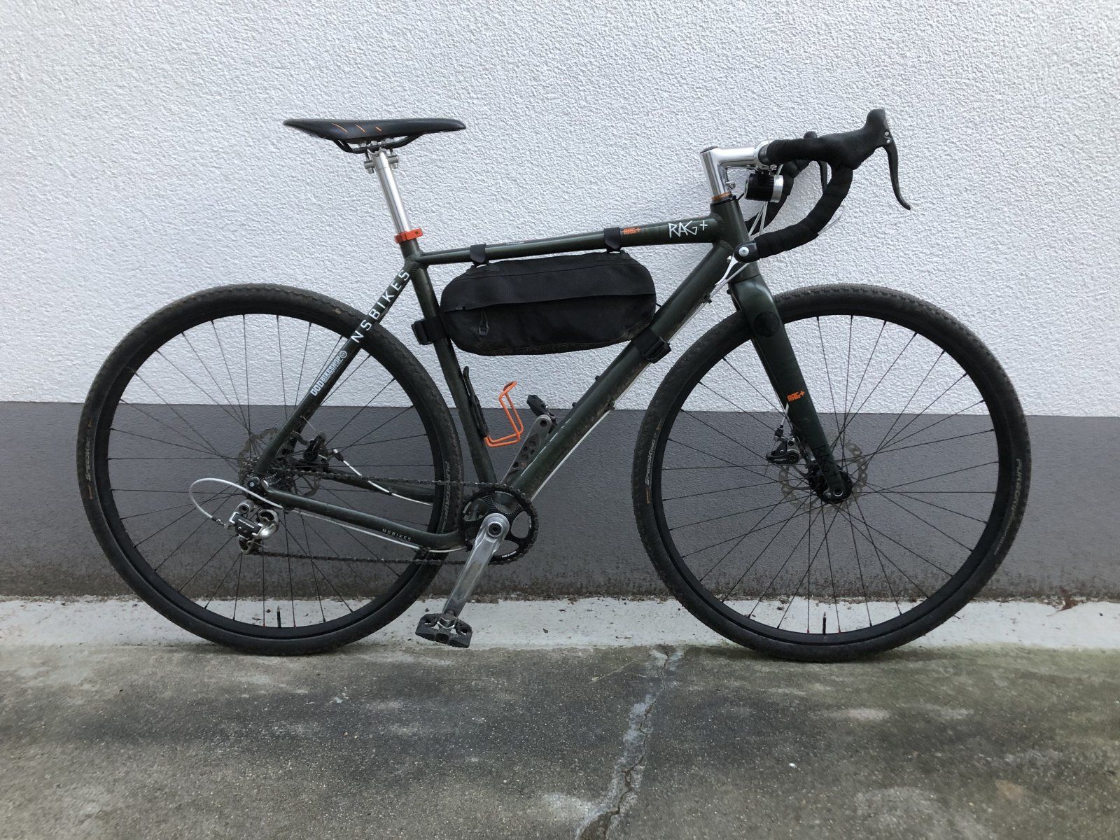

Gestern eingetrudelt, bin gespannt…wollte mal 2 cm höher testen:
Welche Cockpithöhe fühlt sich besser an?
Gut aussehen tut beides, wobei ich optisch eher bei vorher bin ;)
Muss ich noch testen, war vorhin nur kurz einkaufen damit, muss mal eine längere Strecke fahren...

Komme gerade aus der Werkstatt, bin am überlegen, dem Lenker mit Flare noch mal eine Chance zu geben...
Nachher <-> Vorher
Ja, Tasche...Skinwall...blah, blah... :D

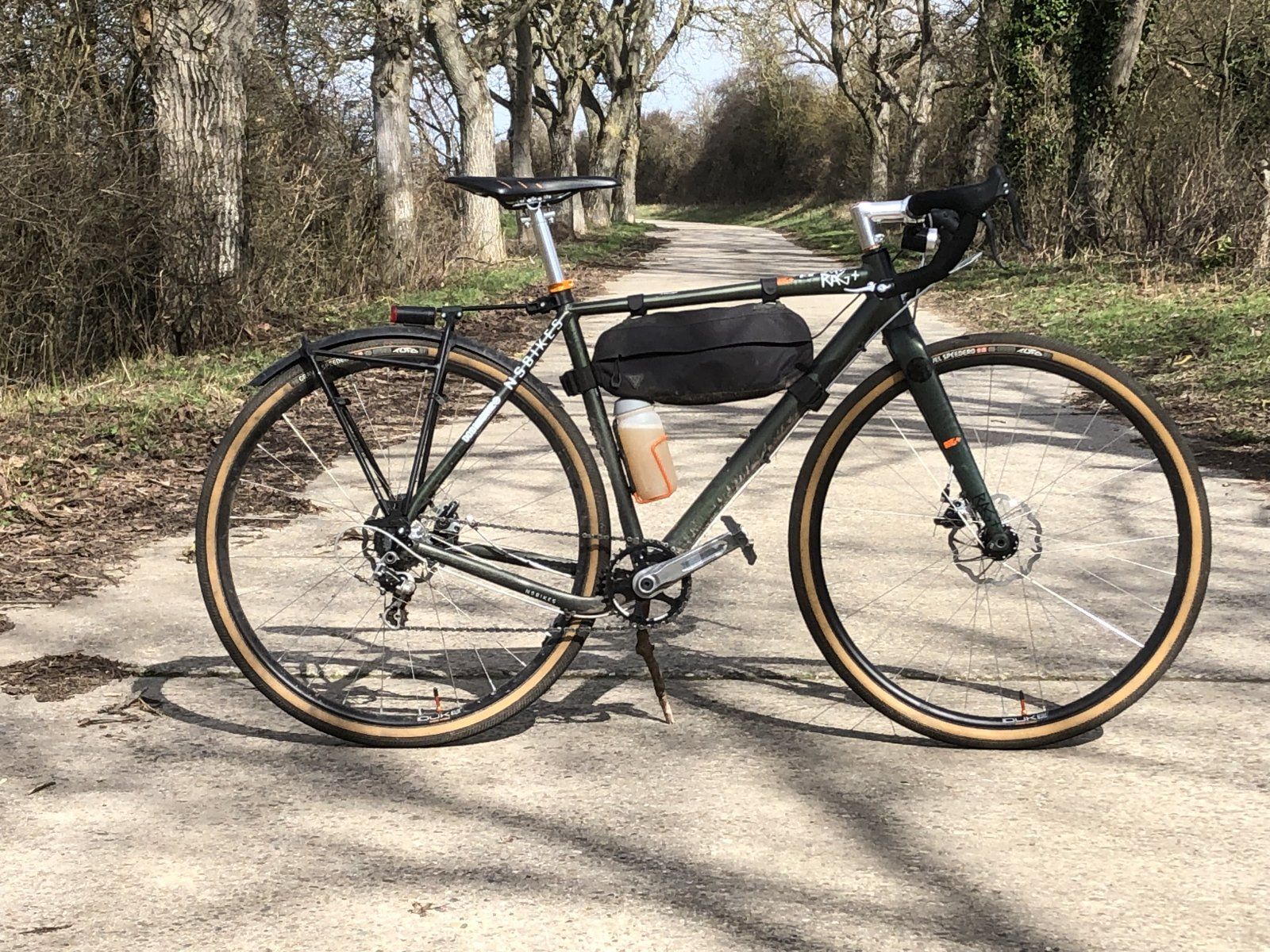

Teste gerade die 35er Speedking...gefallen mir besser als die 40er Speedero...zumindest bei dem benötigten Fahrprofil...
Optisch sieht vorher besser aus, aber nur wegen den 2cm mehr denke ich. Der Vorbau selbst ist sehr hübsch. Hab ich auch im Hinterkopf für mein nächstes Projekt. Passt aber wohl eher nur zu Stahl und Classic bikes :(
So...
Mein rechtes Knie und der Lenkerendschalter haben mittlerweile einen Weg gefunden, dass es nicht ständig zu Konflikten kommt...
Vll baue ich noch mal auf Flare um, gäbe den beiden etwas mehr Raum...
Also das Setup darf bleiben, mit 36 / 12-25 ist es in der Ebene soweit passend, fahre keine Rennen...
@Vorbau: ich gebe @Colt__Seavers recht, der "normale" Vorbau sieht besser aus, da vermutlich tiefer...aber so komme ich aktuell besser klar...vll im Sommer, wenn Speck weg ist...
Positiv Überrascht mich das Quick Rack, das ist echt solide, auch wenn der Weg mal holprig ist...
