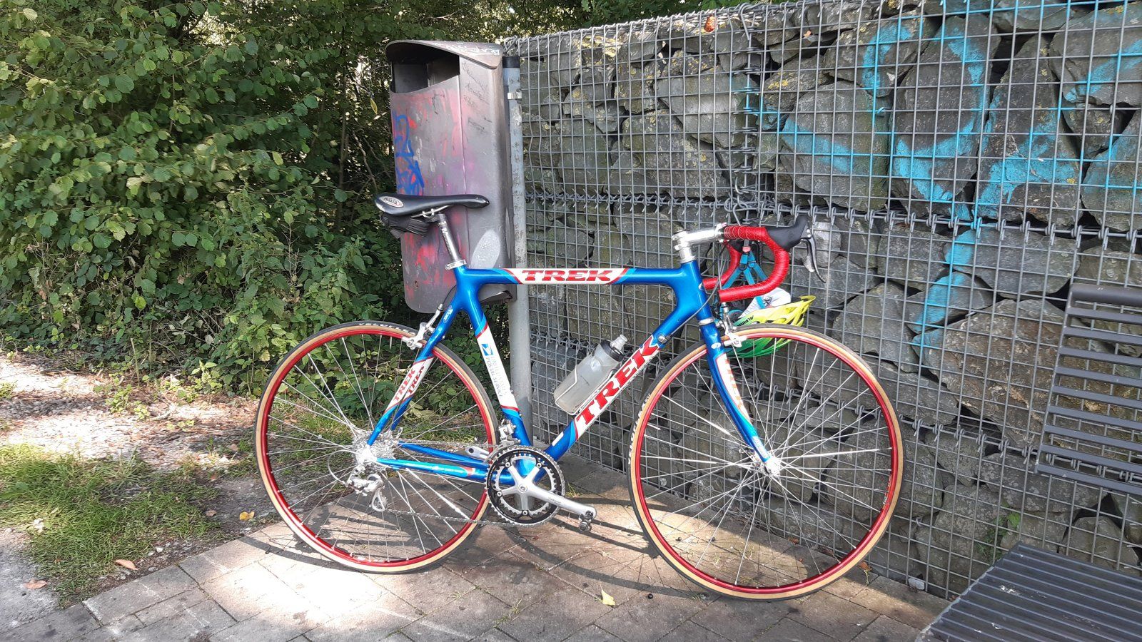

Ich habe das gleiche Schaltwerk hier, da schaltet es 27 max und da geht auch nix mehr. Hängt aber immer etwas vom Ausfaller ab.
48/34 mit 14-28 hat mein Crosser.
46/34 mit 12-27 fände ich besser. Der 12er Sprung vorn macht Laune, ist wie 1-2 Gänge leichter/schwerer. Da braucht man sich nicht kümmern, wann man vorn oder hinten schaltet.
Ich muss mich korrigieren (habe nachgezählt):
Das grösste Ritzel hinten hat 29 Zähne - das packt das Campa-Record-Schaltwerk bei mir gerade noch.

Update zur Kurbel/Kettenblatt:
Habe auf verdacht ein 46er Miche 11x bestellt, welches ein Langloch hat...
Vom Lochkreis passt es (die Schraube am Kurbelarm sitzt etwas weiter außen), allerdings ist es etwa 0,7 mm zu dick, so dass es beim fest ziehen (4 Schrauben von vorne, eine von hinten) verzieht unf eiert. Nacht abtrag der ~ 0,7 mm an der Befestigung am Kurbelarm geht es, sieht so aus, Farbe naja (so gunmetal), ober hier gilt: form follows function!
