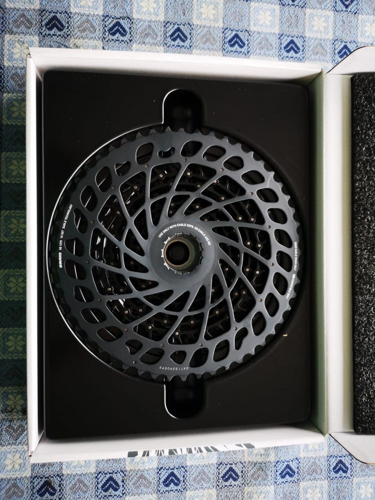

Nich wie etwas erwartet das auspacken des Rahmens sondern das vervollständigen des LRS.
Das heisst, Unboxing der GX Kasette inkl Montage auf den LRS. Was für ein (leichter) Pizzateller dies 10-52 Kasette.

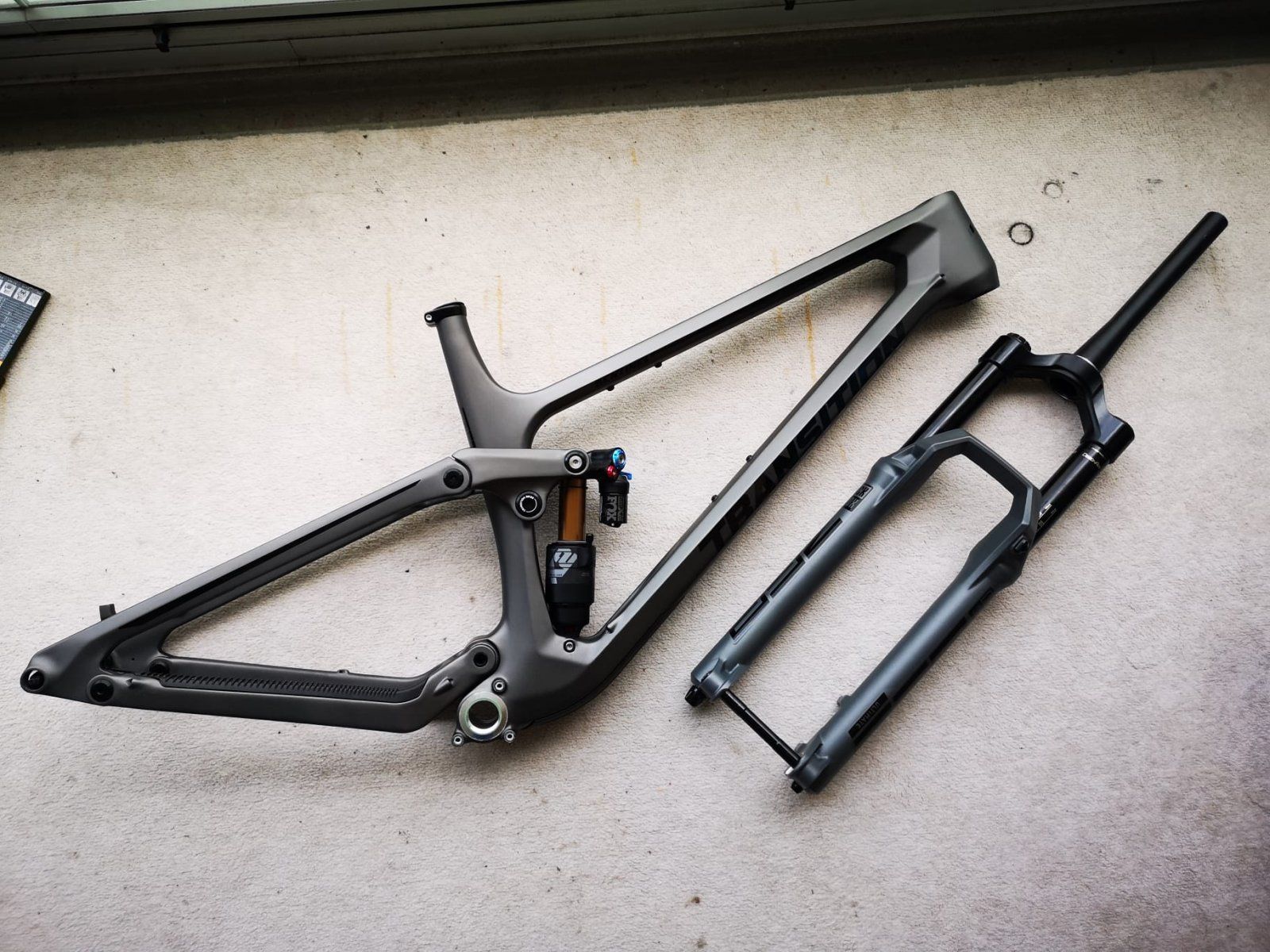

Unboxing Rahmen+Gabel.
Jetzt kommt das Herzstück dran. Dies war gut verpackt und hat einiges an Abfall produziert.

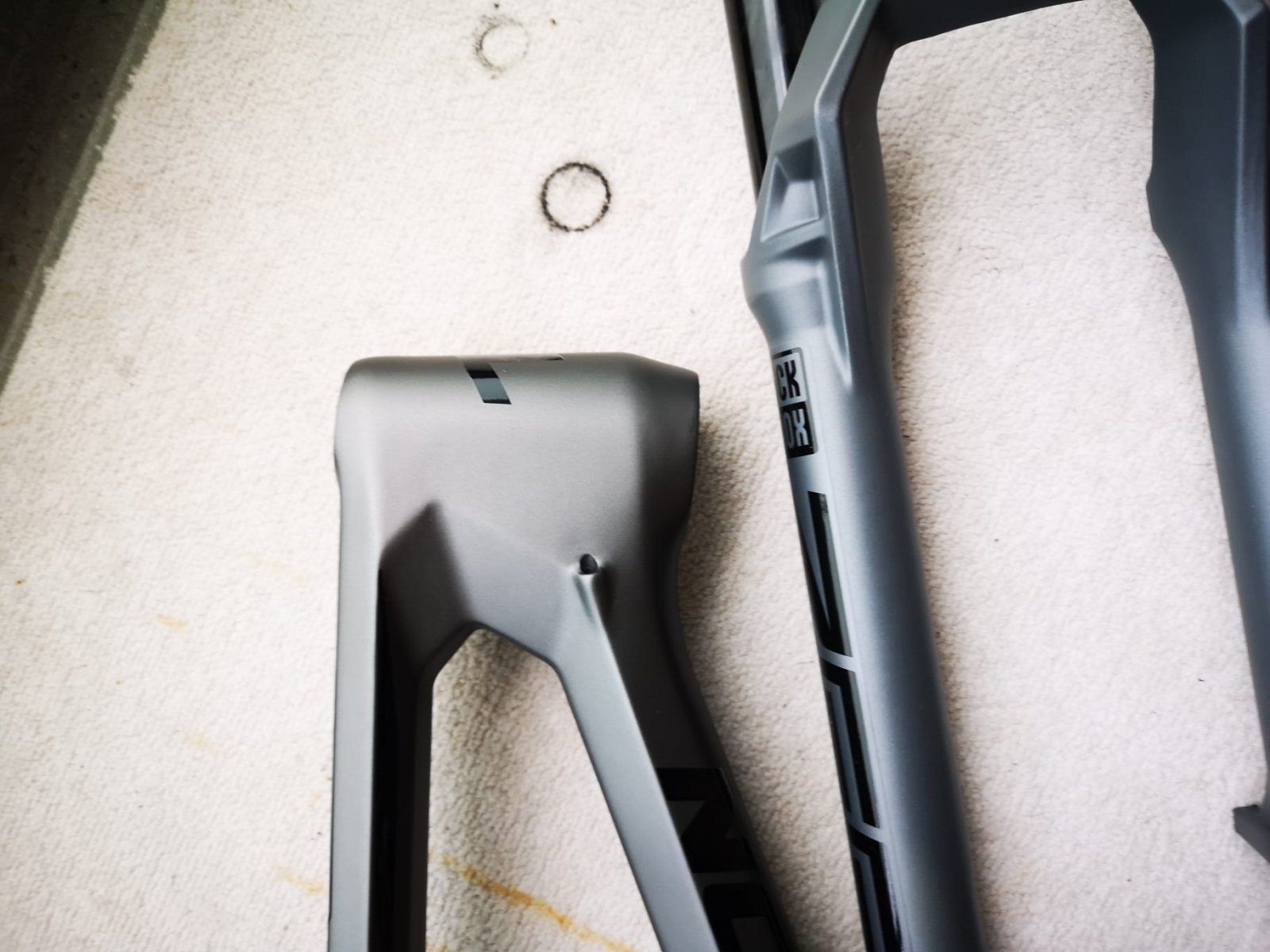

Als das Licht noch gut war, habe ich die Gabel und den Rahmen mal nebeneinander gelegt.
Der Farbunterschied ist da aber für mich ist das OK so und ich finde es optisch schöner als mit einer schwarzen Gabel.

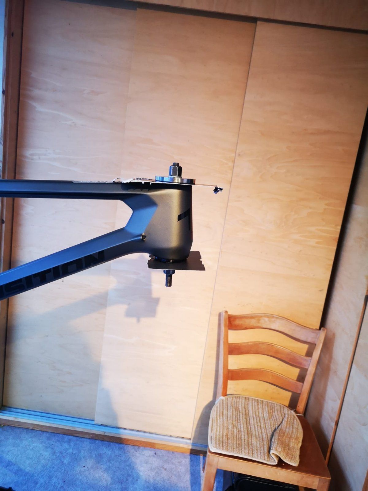

So nach dem einpressen der Lagerschalen für den Steuersatz und dem ablängen des Gabelschaftes ist für heute schluss. Das Licht in Balkonien lässt zu wünschen übrig. Zudem habe ich ja keinen Stress mit dem Aufbau.

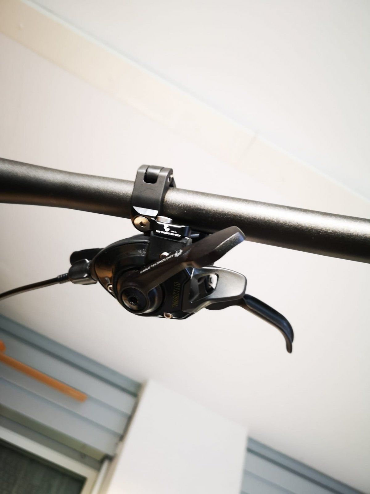

Der Lenker wird montiert. Daran auch gleich die Bremshebel mit dem Shifter.
Das Schaltwerk wird natürlich auch gleich montiert inkl. Kette.
Das einstellen war sehr einfach. noch nie hatte ich eine Schaltung so schnell eingestellt. Kette drauf und schon lief es. Da muss ich Sram ein lob aussprechen.
