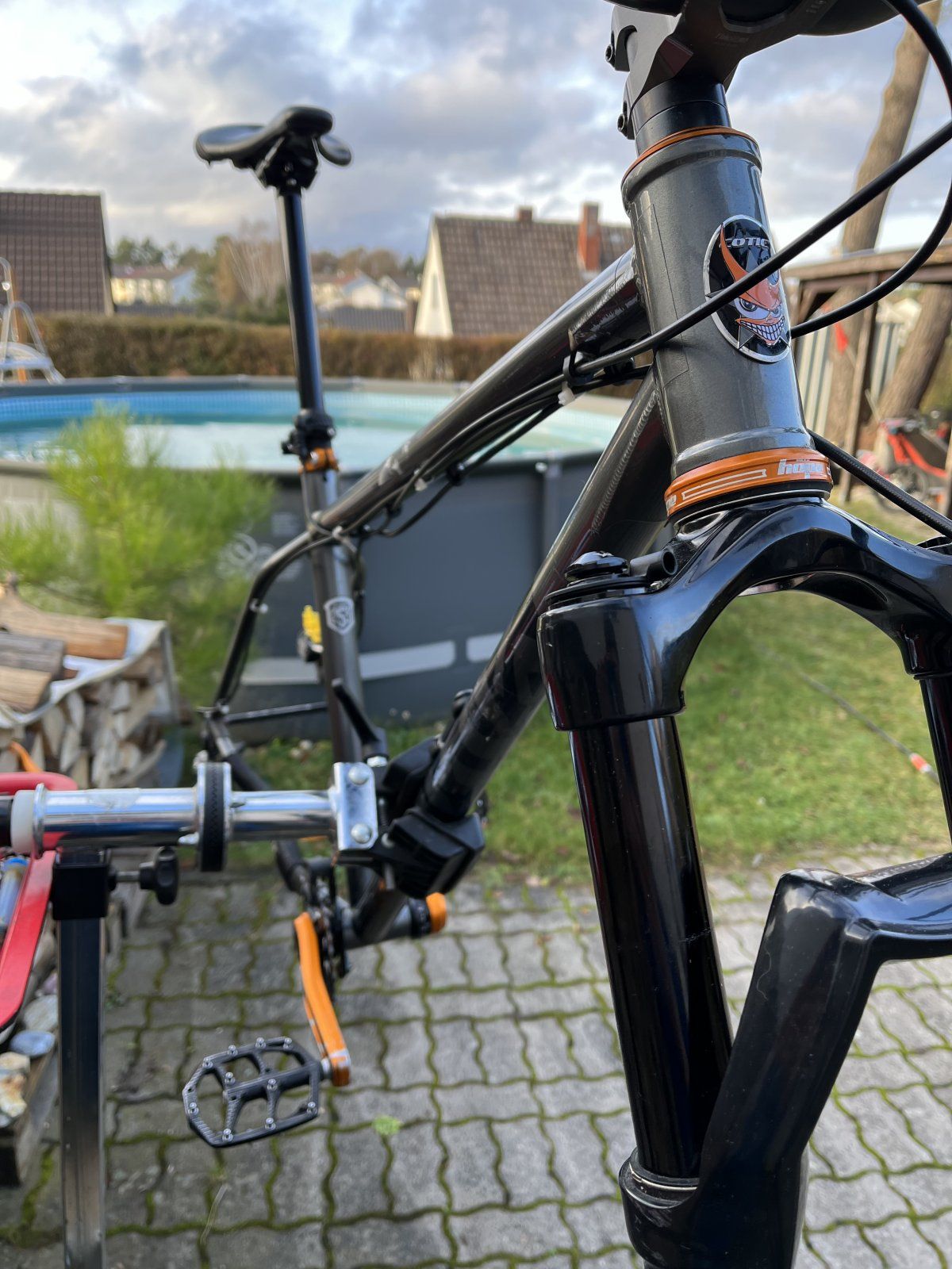

Man darf den Vorbau im Gegensatz zum Intend (warum auch immer...) nicht spreizen. 10mm Rise gehen eigentlich immer, alles darüber wird schwierig bis unmöglich. Hatte meinen mit einem 25mm bestückt. Das ging haarscharf mit Mikrokratzern, 35mm passen nicht mehr. Einige haben den Vorbau deswegen wieder verkauft. Ist schon sehr speziell.

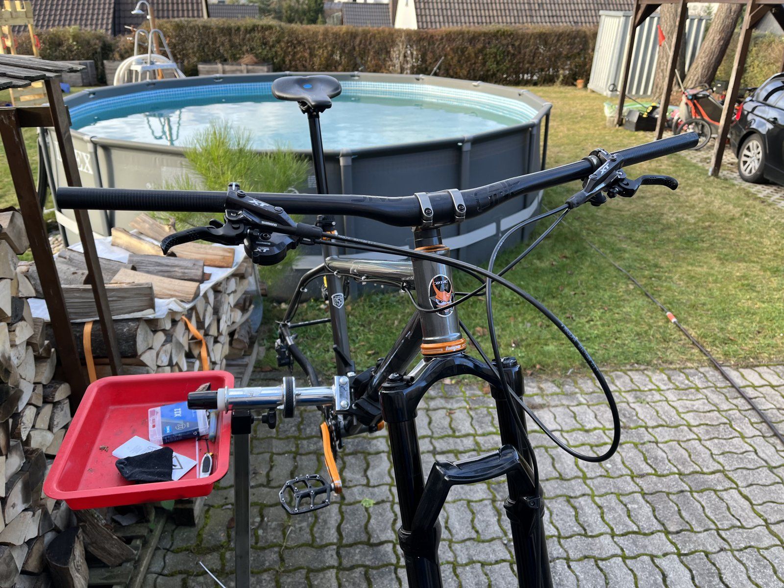

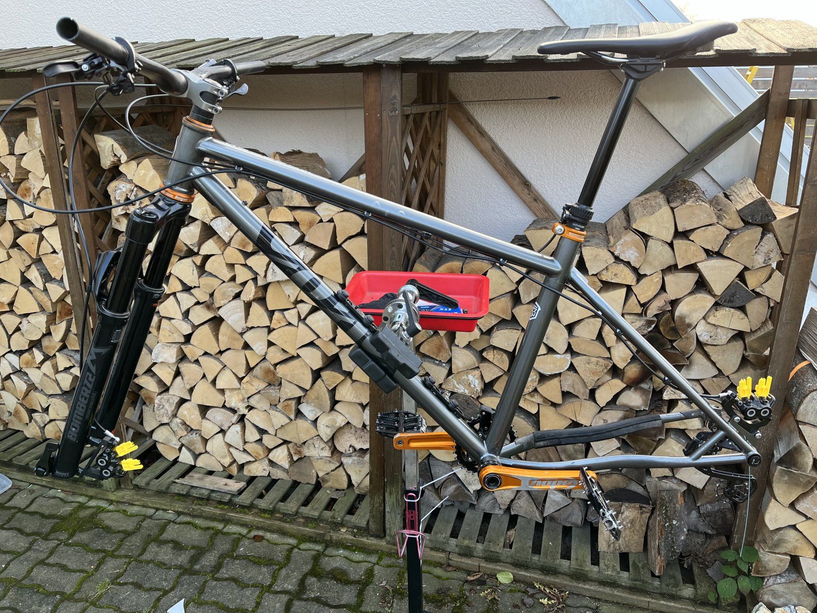

Update: Sattelstütze ist angekommen und mit den übrigen Zeilen zusammen angebaut worden.
Nennt mich einen Optimist, aber ich finde es sieht schon verdammt fertig aus! 🤩
Kurzfristig stehen noch aus:
Griffe, Kette und Bremsdapter
Mittel- und langfristig dann:
Laufradsatz, Kassette, Bremsscheiben und Reifen
Vorerst benutze ich den Laufradsatz vom Fully mit.

Finde es schick, dass alle Kabel am oberrohr liegen. Außerdem ist mir Vecnum sympathisch und die Möglichkeit bei einem gerissenen Zug die Stütze manuell zu bedienen gibt mir ein gutes Gefühl unterwegs. 🙂

Obwohl ich für "No Decals" an der Gabel war, finde ich die grauen wirklich schick und passend. Ausserdem gefällt mir, dass mal wieder jemand die Züge und Bremsleitungen frei verlegt und auf Clips, Spiralrohre oder Schrumpfschlauch verzichtet. Top!

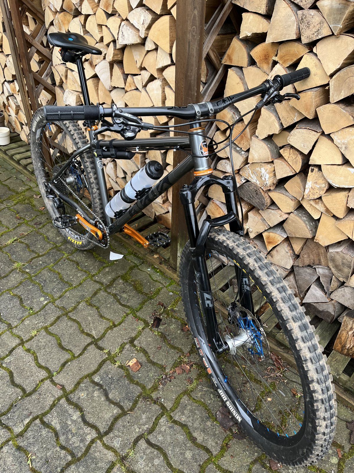

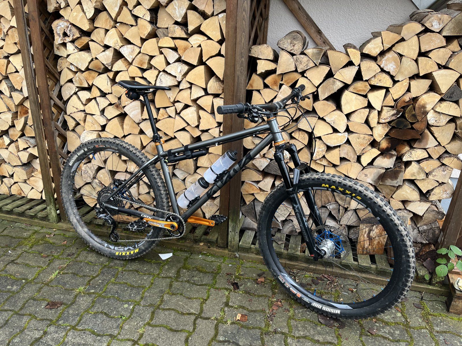

Anhang anzeigen 1394186Anhang anzeigen 1394187Sooo einige retouren später (pm-is adapter sind schwer auszusuchen und die Griffe sind jetzt doch schwarz) fehlt nur noch das entlüften der hinteren Bremse. Am Freitag wird es eingeweiht! 🙂
Schick geworden 👍

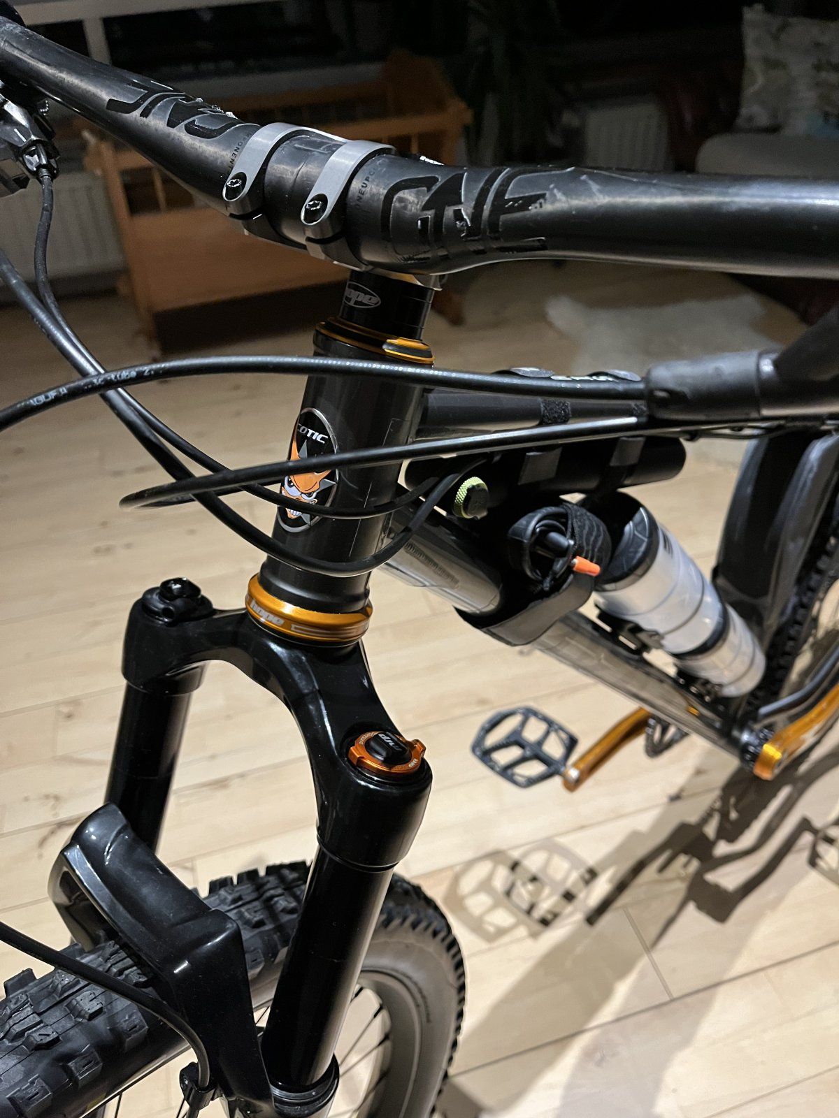

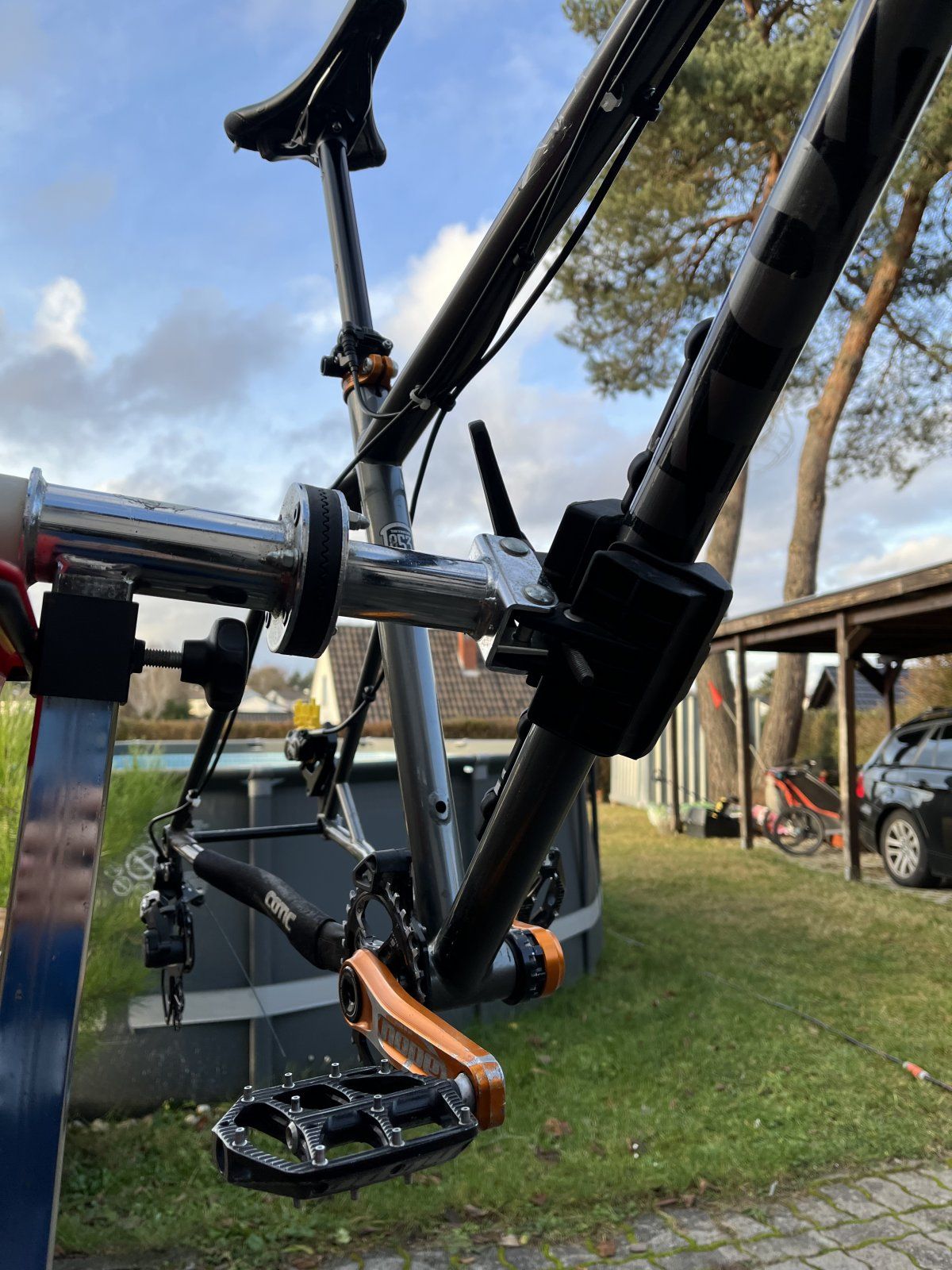

Meine OneUp Pumpe habe ich am unteren Flaschenhalter montiert, linksseitig. Ja, sie bekommt Dreck ab - hat aber in den letzten drei Jahren dadurch keinen Schaden genommen. Am Oberrohr wäre sie mir persönlich 1. zu sichtbar, 2. gefühlt im Weg und 3. schwerpunktmäßig ungünstig platziert. Der OneUp Halter passt auch unter den Flaschenhalter (Fidlock bei mir).
:love: Richtig schön geworden! :daumen:
Vielen Dank! Das hat sogar einen technischen Sinn, dass ich die Züge getrennt verlege: ich lasse die bremsleitung gern etwas länger als den parallel verlaufenden Schaltzug, sodass im Falle eines Sturzes zuerst der Schaltzug reißen müsste bevor die Bremsleitung schaden nimmt.
Schick geworden 👍
Dankeschön! Finde die Pumpe zentral unterm Rohr irgendwie schöner, aber da werde ich noch rumprobieren…

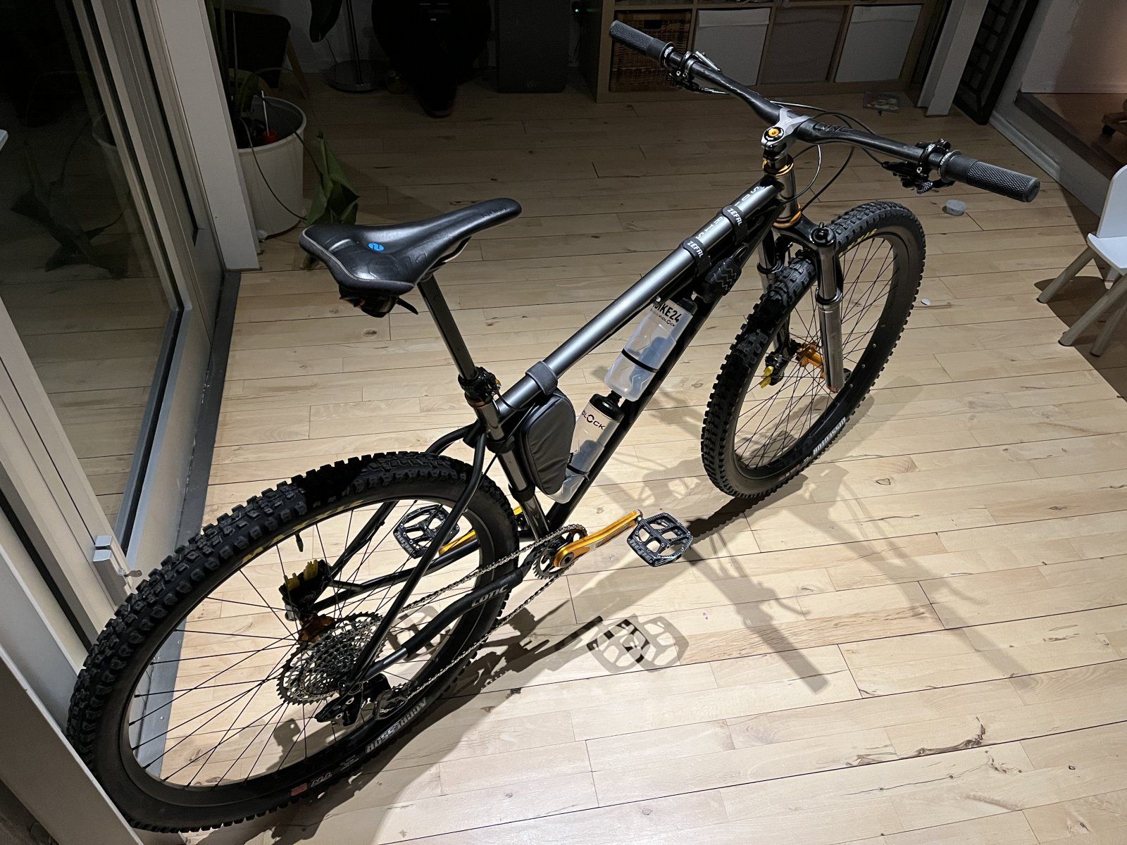

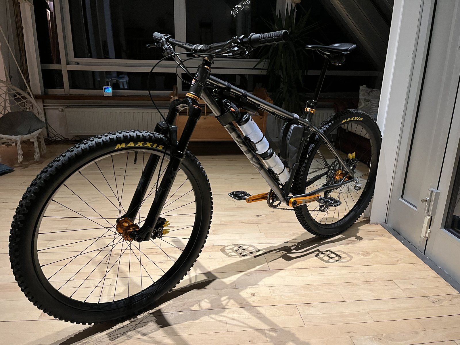

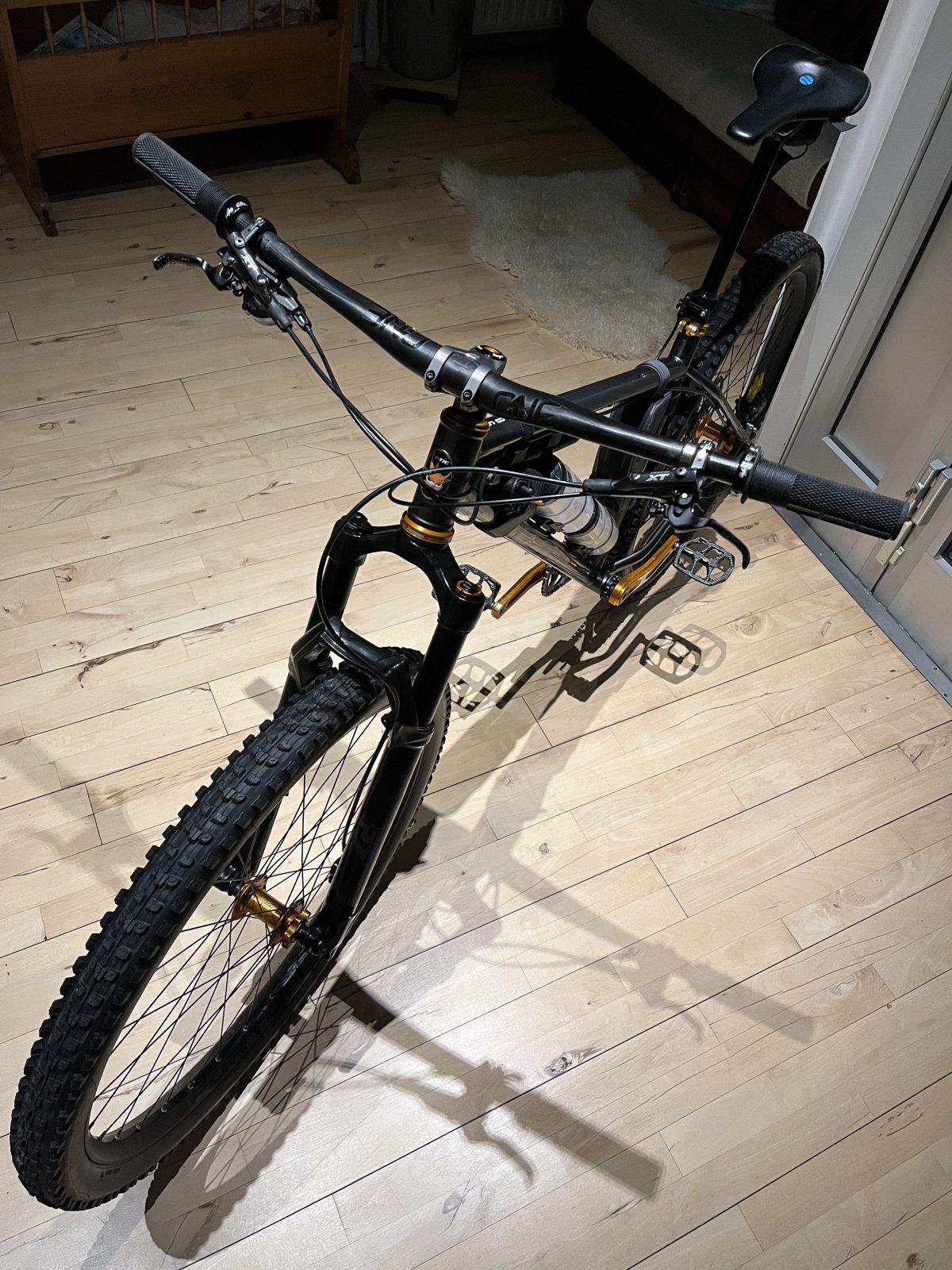

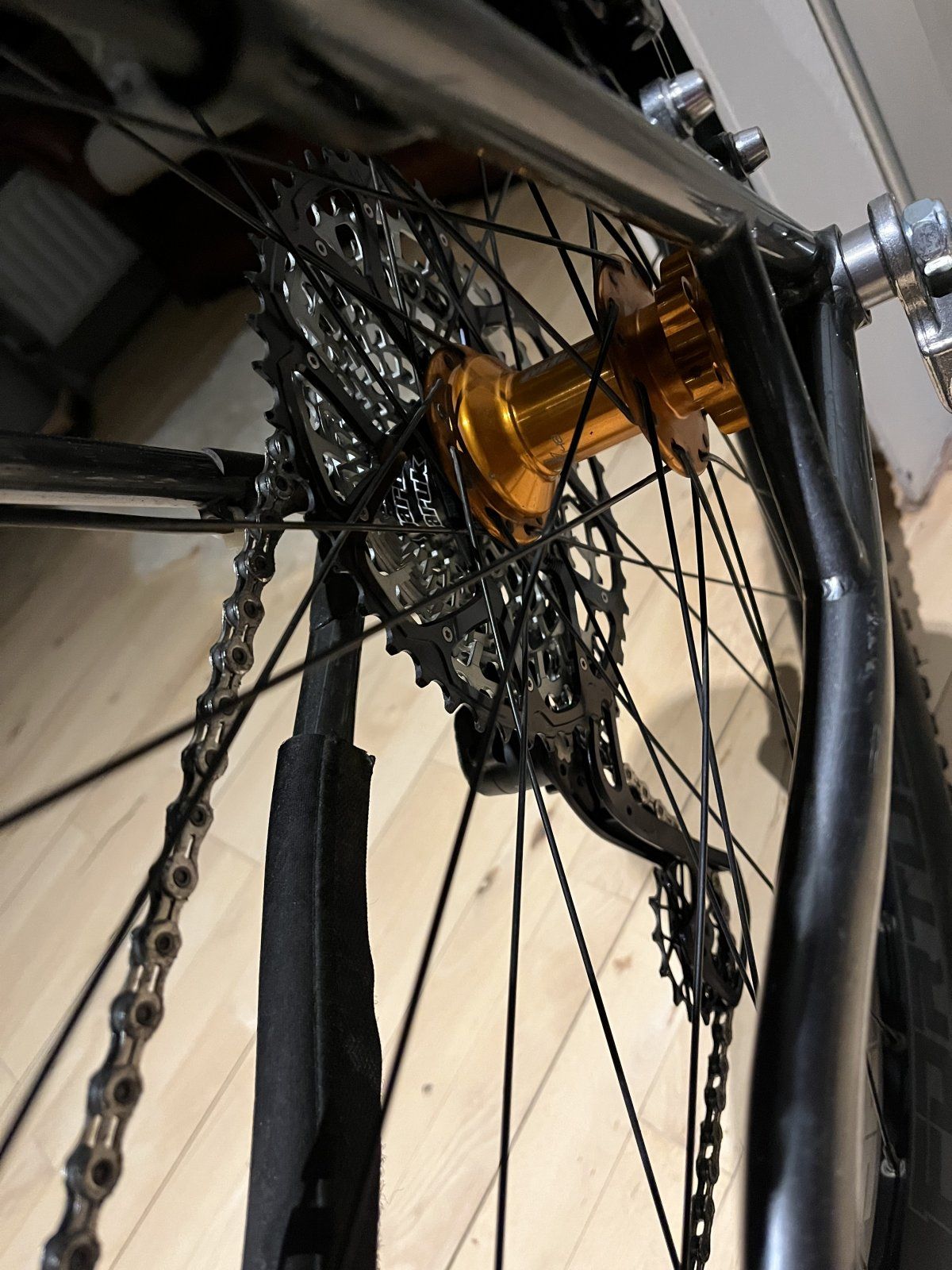

Die Probefahrt musste wegen Unfähigkeit, mit mangelhaftem Werkzeug eine Shigura zu entlüften verschoben werden. Zum Glück ist mir eingefallen, dass gute Vorsätze erst NACH Neujahr gelten und so hab ich noch schnell vor SIlvester einen Laufradsatz gekauft. Gebrauchte hope boost orange mit Fortus 35 Felgen. Eigentlich taugen mir dei Felgen nicht. Hätte lieber Chromag Phase 30 vorn und BA30 hinten gehabt, aber da hätte ich etwas mehr als das doppelte gezahlt und die Fortus Felgen haben fast den gleichen ERD, sodass ich Nippel und Speichen weiterverwenden kann, wenn ich doch noch umspeiche. :)
Die Kassette von Garbaruk in 11-48 liegt auch schon hier und 203er Magura MDR-P Scheiben sind auch bestellt. Fehlen noch Reifen und Tubeless Ventile. Die Muc-Off haben in Orange und grau nicht gepasst vom Farbton. Hat hier noch wer Erfahrung, welches orange zu hope orange passt? Sonst werden sie schwarz.
Dazu werden dann noch die beiden standard 1cm spacer gegen einen einteiligen hope 2cm spacer getauscht (total wichtig :D )

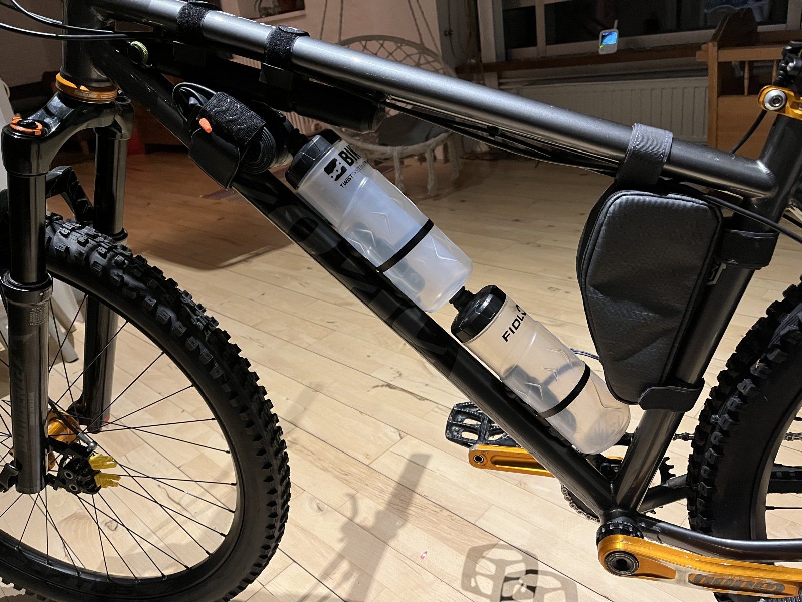

Die Pumpe ist am Oberrohr nach vorn verschoben worden und jetzt wäre noch Platz für die graue Multiframe-Bag von Evoc :o

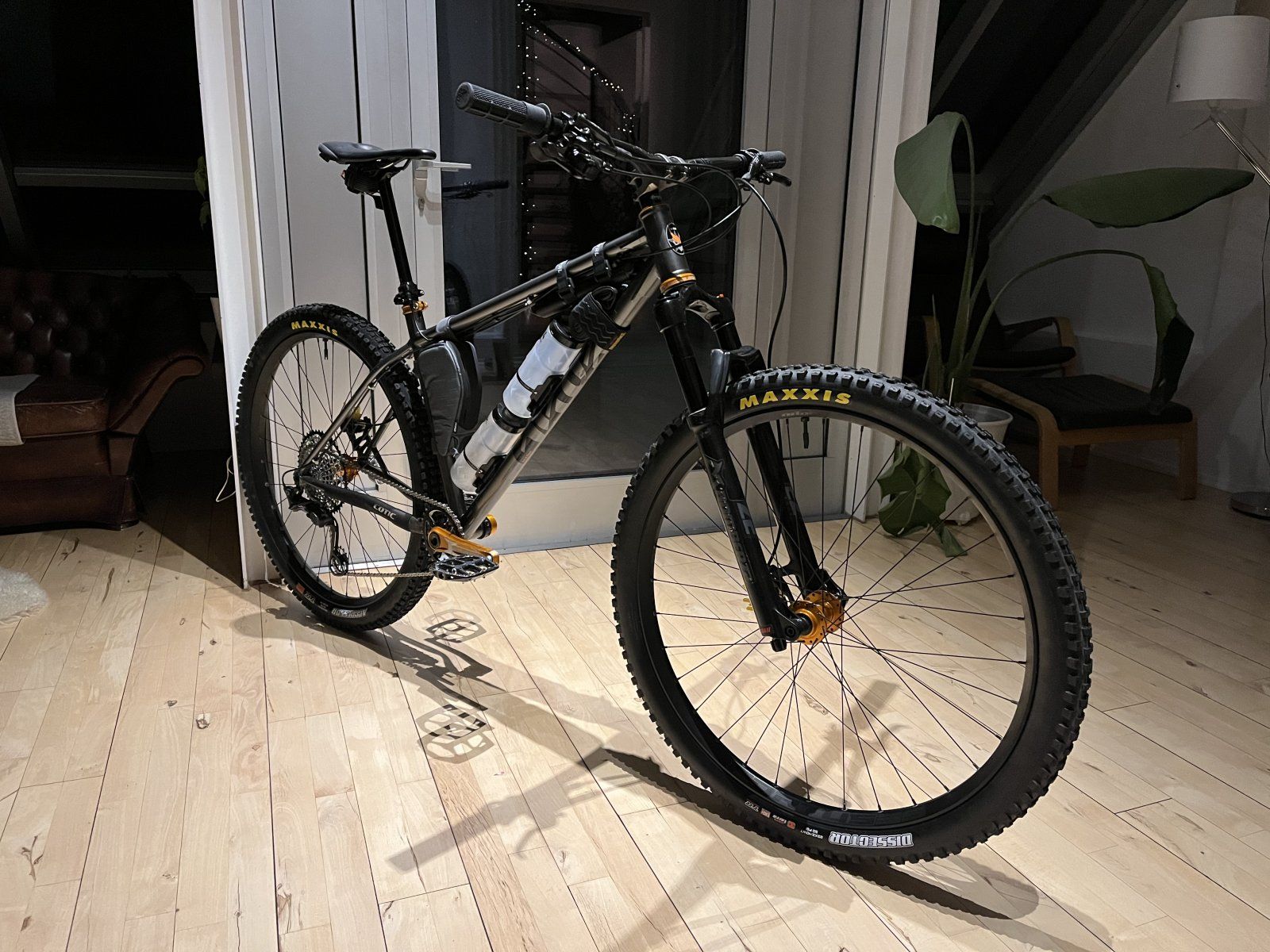

Update: Wegen verzögerter Lieferung der Bremsscheiben ist es noch nicht fertig. Konnte aber jetzt mit Restekistenscheiben zumindest mal eingerollt werden. Ein neues orangenes Schmankerl ist die MRP Kartusche an der Z2 :)
Die Ventile sind jetzt Peatys in grau geworden. Das passt nicht 100 % zum Grau des Rahmens, aber schon etwa 90 % gut. Bei den Reifen bin ich jetzt mal gespannt, ob die Kombi Dissector 2.4 vorne und Aggressor 2.5 hinten den erhofften Kompromiss aus wenig Rollwiderstand und dennoch gutem Grip im Gelände liefert.
Das Bike soll für anstehende Ausflüge mit der Tochter (und in ein paar Jahren dann auch mit dem neugeborenen Sohn) herhalten. Daher ist am Sattel das Kommit-System verbaut (dass das orangene Details hat hat mich bei Lieferung sehr überrascht und verzückt) und von der Tochter bereits für gut befunden worden. :daumen:
Die Evoc Multiframe-Tasche ist mit Erste Hilfe set und Obst-Riegeln bestückt, um im Fall der Fälle die Laune des Nachwuchs hoch zu halten. :D
