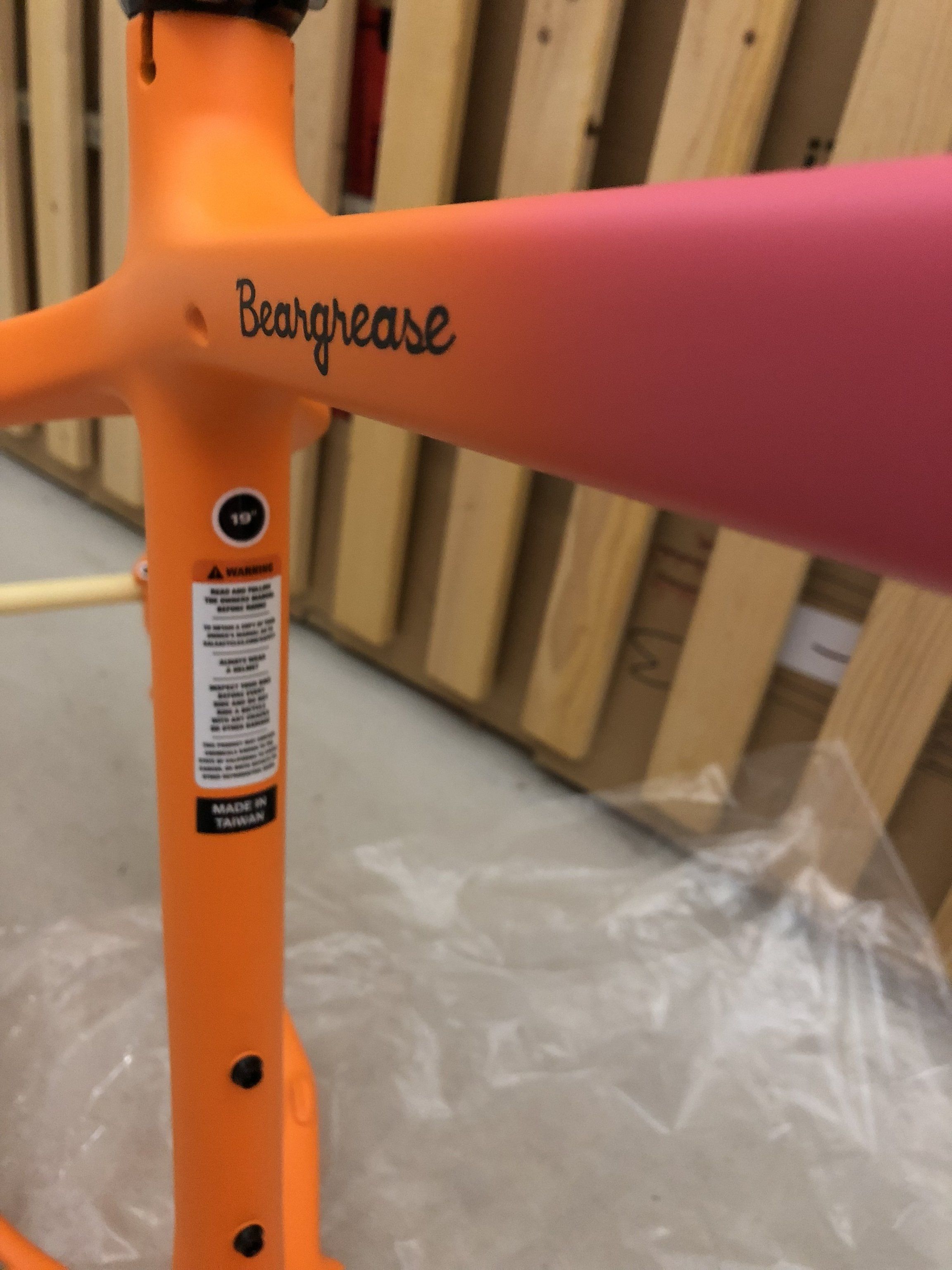

[A] Salsa Beargrease

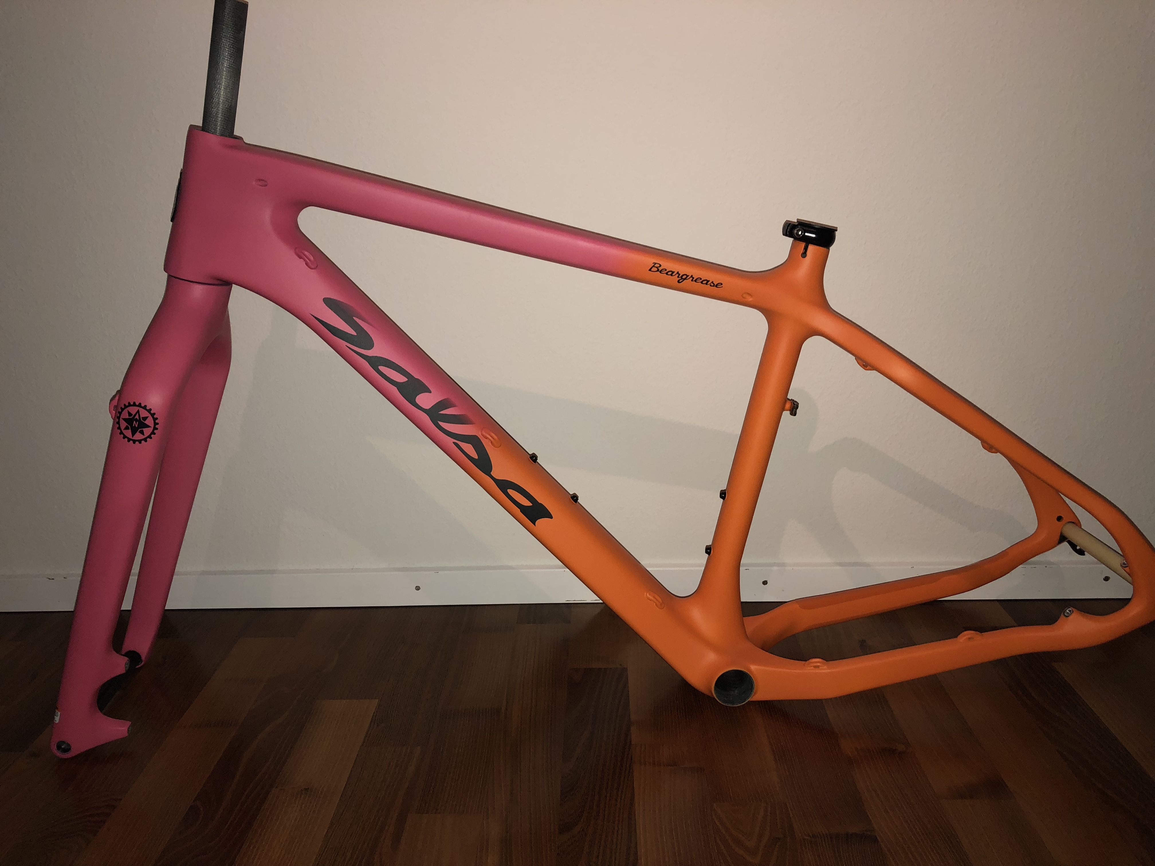

Also Aufkleber sind weg :D aber viel weiter bin ich nicht gekommen. Muss jetzte erst mal am bestehenden DT Laufrad die Nabe von 197 auf 177 tauschen, blödes Mass aber das wusste ich ja...
Noch zum Gewicht:
Gabel 707g
Rahmen mit Schelle 1655g

Einsatzzweck des Salsa sind eher einfache Trails und der Weg zur Arbeit und was mir sonst in den Sinn kommt;) Ich gebe zu, in erster Linie musste ich den Rahmen/Farbkombi einfach haben...o_O
Dabei wird es vermutlich nicht bleiben...das Beargrease macht nämlich viel Spaß zum fahren.

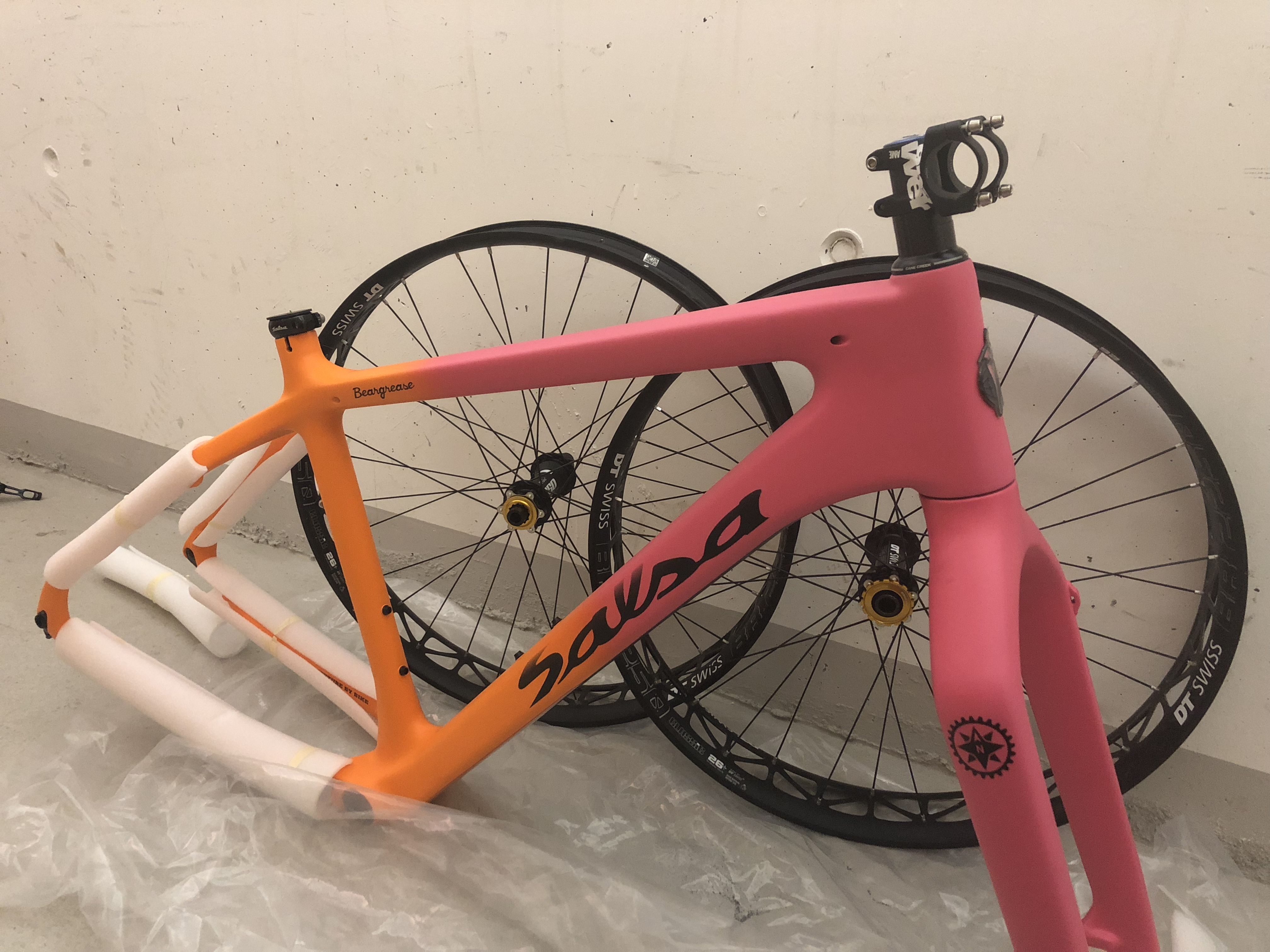

Leider gerade keine Zeit für den Aufbau gehabt. Jetzt sind mal Rahmen und Gabel vereinigt :love: Schaft wird vss noch gekürzt - aber lieber mal länger lassen - und der weisse Schriftzug am Vorbau verschwindet auch noch.

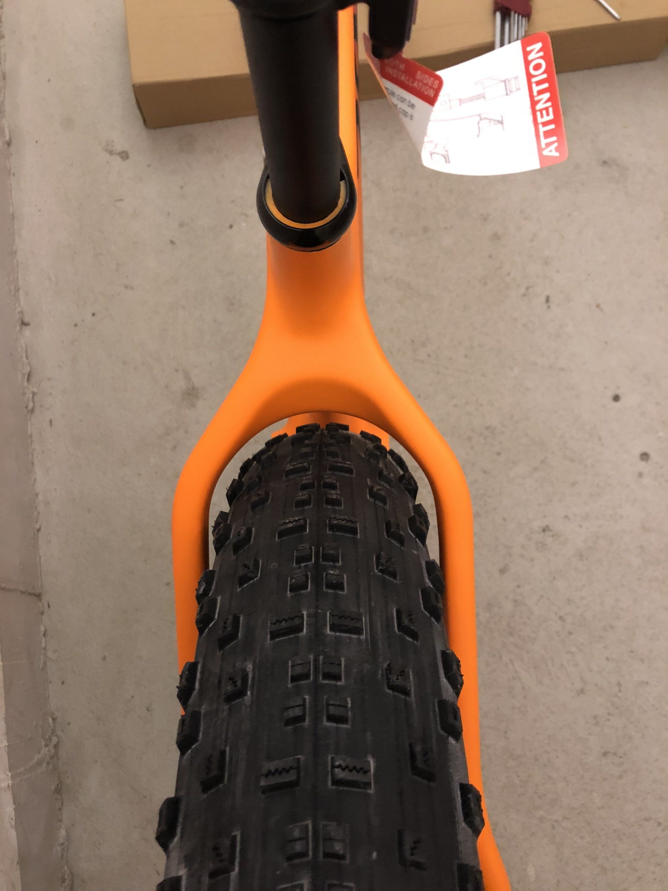

Daher den Reifen mal mit Schlauch aufgezogen. Kurz vor dem Einbau doch noch nervös geworden, aber sind doch auf jeder Seite 7mm Reifenfreiheit von Stollen zu Sitzstreben :daumen: Da sollte auch bei Tubeless genug Luft bleiben. Zu den Kettenstreben sind es ca 10mm. Muss mal testen ob der Wrathchild 4.6 reinpasst
Puh, Glück gehabt - baut also wohl ein Stück kleiner, als der 4.8er Jumbo Jim...

Also bei mir wächst so ein Fatbikereifen gerne mal noch 5 mm...
@Night-Mare : hoffentlich nicht pro Seite. 5mm gesamt verkrafte ich, dann habe ich immer noch ca 5mm Luft pro Seite. Zur Not knipse ich Stollen an der Seite ab :lol: Bin auf den Reifen gespannt, fühlt sich relativ weich an, aber die Stollen sind auch klein
Mein Barbegazzi Tubeless ist von 113mm auf 118mm gewachsen in der Breite auf den DT's.
An sich ein super Reifen, kann mir keinen besseren Allrounder vorstellen! :daumen:

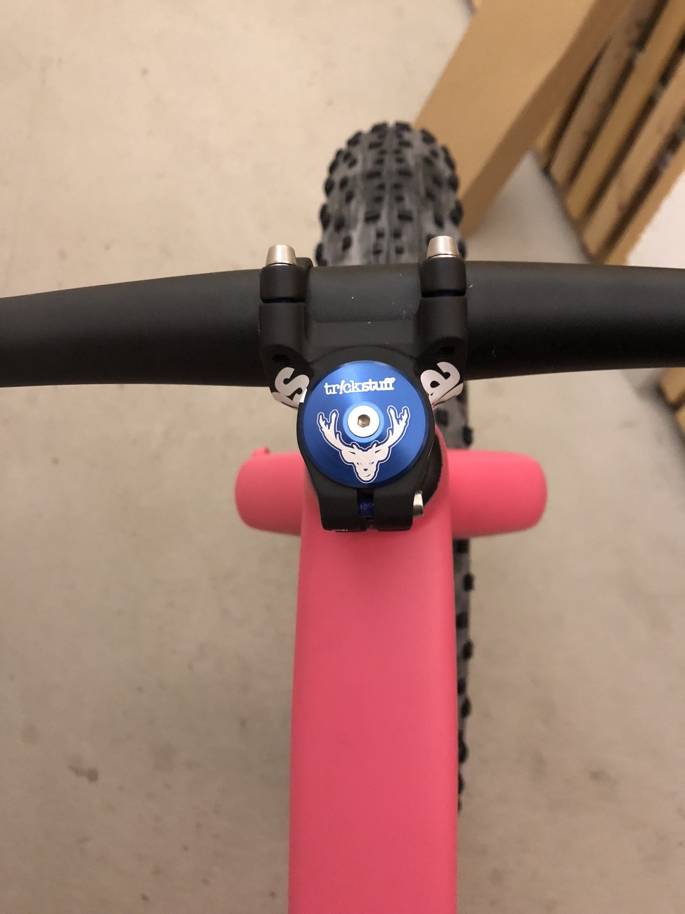

So weiter geht es....

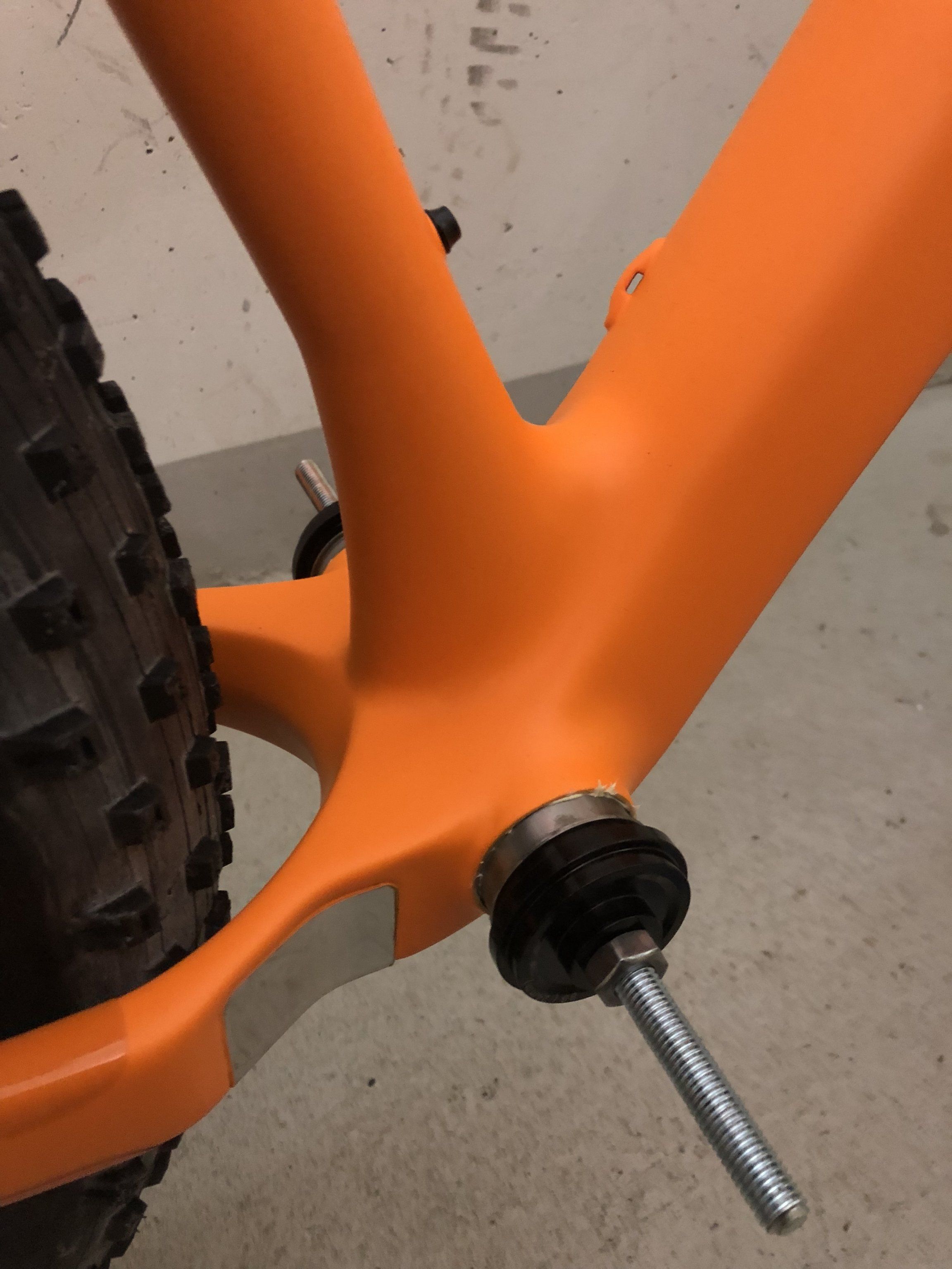

Schön wenn man denkt man hat das notwendige Werkzeug um dann festzustellen dass die Fatbikemasse die Werzeugmasse sprengeno_O Abhilfe schaffte eine längere Gewindestange die ich zufällig da hatte
Um die Einpress-Lagerschalen war ich aber froh, haben die Lager schön gleichmässig reingezogen.
Carbonschaft erlaubt keine Kralle. Hatte noch einen Trickstuff Deckele in blau rumliegen, habe ich mal so verbaut bis mir was besseres über den Weg läuft.

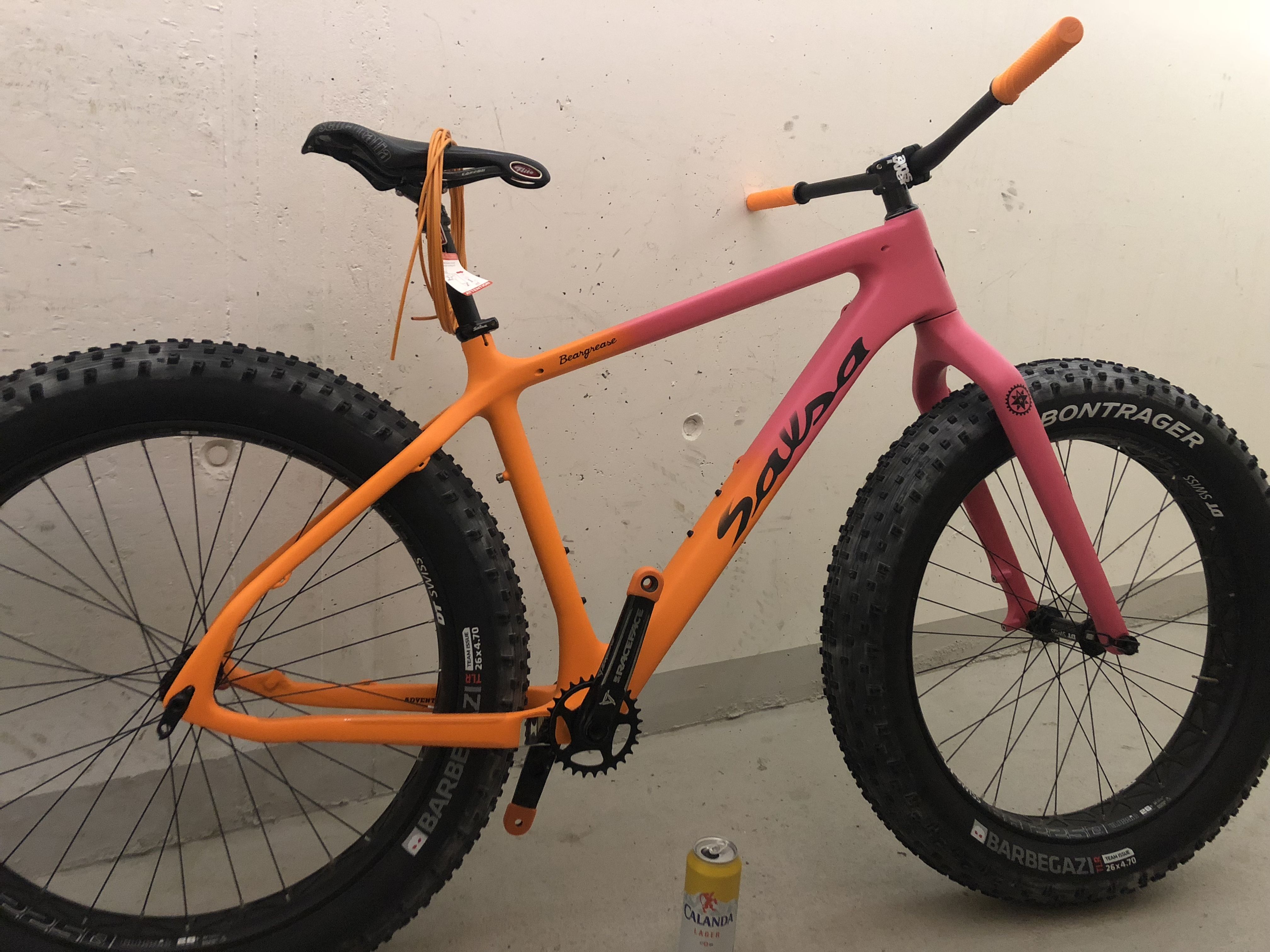

Sieht schon mal nach Fatbike aus, aber ich glaub da muss noch mehr Pink ran, sieht mir nah zuviel Orange aus:confused: Vor allem wenn die Felgen noch oranges Felgenband bekommen

Es gab doch mal Bilder von einem sehr konsequenten Aufbau des Beargrease-Rahmens, der AFAIR auch bunte Reifen hatte, da könnte man mal spicken...
Die ESI-Griffe sollte es auch noch in Pink oder Violett geben, also auch in so einem gedeckten Farbton. Vielleicht passt der ja.
Ich bin hier nicht den Folien-Spezi, aber wenn Du vielleicht einzelne Speichen mit der jeweils gegenteiligen Farbe zum Rahmen versiehst - oder "einige" Cut-Outs in den Felgen...
Danke für die Hinweise. Im Netz gibt es in der Tat ein paar Aufbauten wo man spicken kann ;) Nur die farbigen Reifen sind mir zuviel. Weniger ist da mehr - für mich zumindest.
Das Problem ist dass das Rosa vom Rahmen nicht so kräftig ist aber viele Griffe eher einen kräftigen Farbton haben. Naja, mal schaun...
