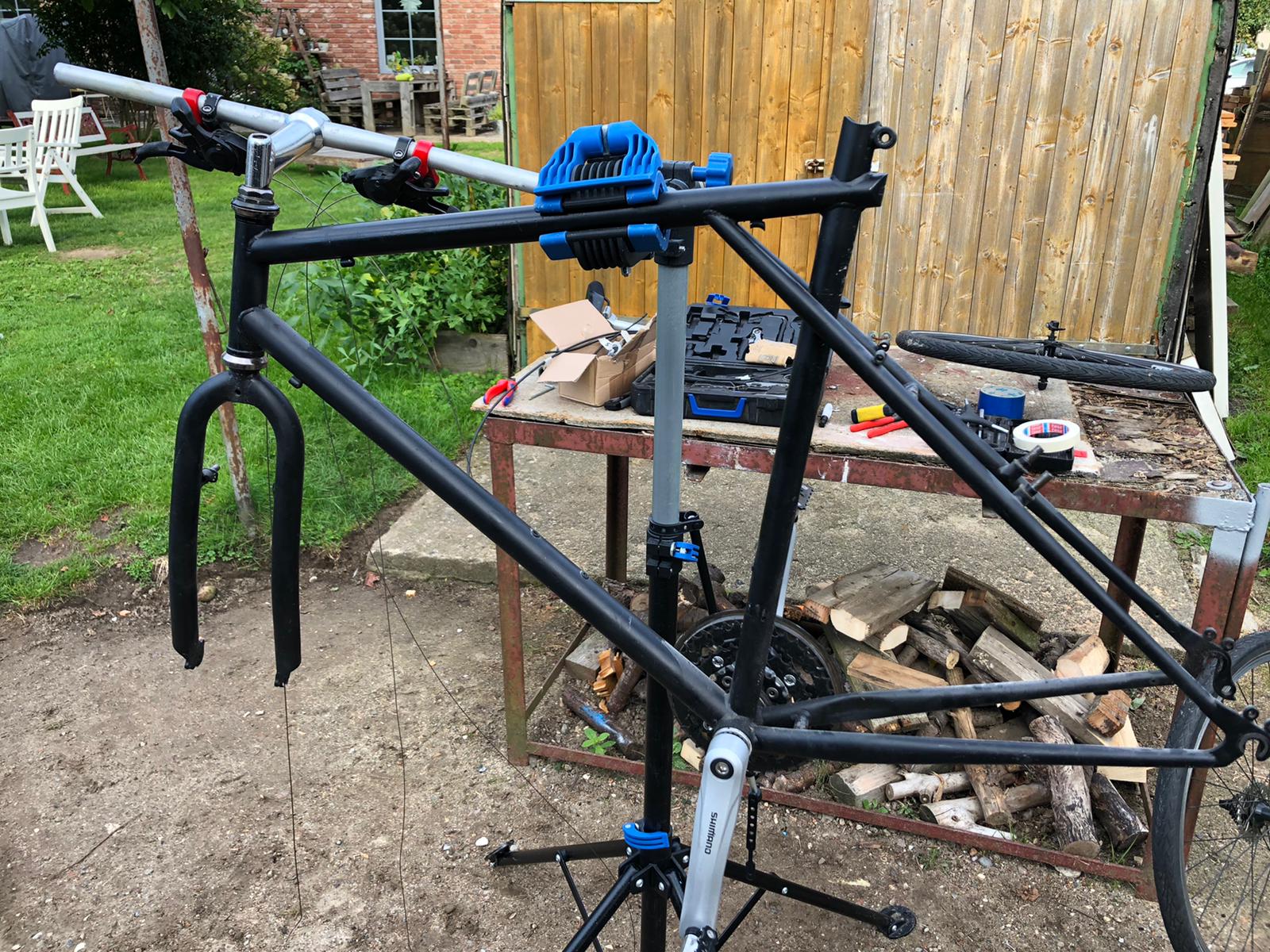

Hallo zusammen,
mein großer Bruder hatte in den 90ern ein schwarzes GT Outpost bekommen. Er hat es echt sehr lange gefahren und es wurde vor ein paar Jahren an unseren Cousin weiter "vermacht". Zwischendurch hatte ich das Teil mal für eine Neulackierung in den Fingern sagt mein Cousin, erinnern kann ich mich daran schon nicht mehr. Muss also ewig her sein.
Damals noch Räder mit DP22 und verwurzelten Speichen und XT/DX Komponenten, hat er das Rad vor ca. 2 Jahren generalüberholen lassen. Sprich neue solide Laufräder, Reifen, Kurbel, Ritzel, Kette.
Jetzt sprach er mich an, ob ich nicht Zeit und Lust für eine Aufbereitung des Rades hätte. Der Lack sah schon ziemlich mitgenommen aus, Griffe, Reifen, Lenker, Sattel, Sattelstütze etc. alles ziemlich in die Jahre gekommen.
Zeit hab ich natürlich nie, aber Bock habe ich. Er hat gerade Urlaub also kam er vorbei und ich hab mir das Teil erstmal angeschaut.
Kurz darauf gings ans Zerlegen, sodass Rahmen und Gabel geschliffen entlackt werden können und alle Komponenten gereinigt werden können.
Dann folgte die Sichtung was alles neu muss/soll. Die Liste ist nicht sehr lang und es wird jetzt nichts extravagantes sein. Ist ein Stadtrad und soll sich finanziell im Rahmen halten.
Schaltbremskombi
Reifen
Schläuche
Griffe
Schaltzüge+Hüllen
Bremszüge+Hüllen
Sattel
Lenker
Bremsen (kommen aus meinem Fundus)
Kleinteile
disclaimer: dies wird kein Aufbau, sondern mehr eine Aufbereitung/Umbau. Dieser Thread wird längst nicht so detailliert wie meine normalen Aufbau-Threads, aber dennnoch wirds viele Bilder geben. Eigentlich dient der Thread eher für mich als Dokumentation, dass ich in ein paar Jahren nochmal reinschauen kann und mich daran erinnern kann.
