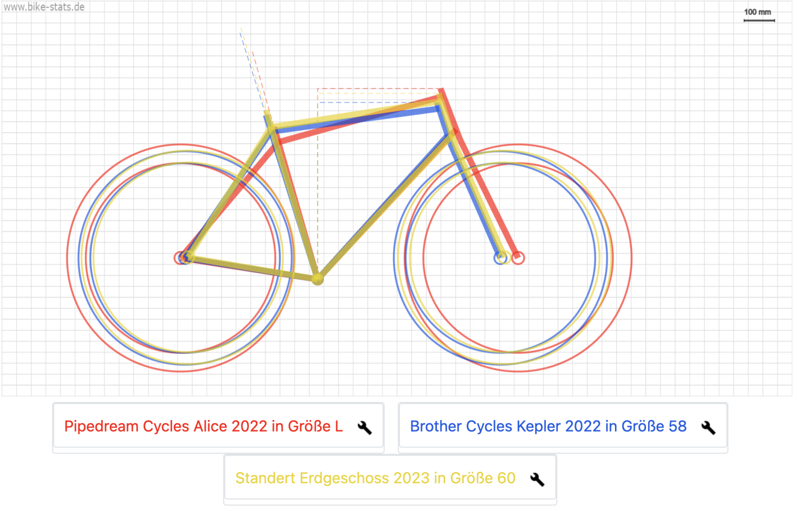

In RH60 sollte es eigentlich meinem Wunsch, etwas sportlicher als Alice, aber endurancetauglicher als das Kepler, entsprechen, oder was meinst Du?

Jap das kommt dem/deiner Vorstellung wahrscheinlich schon ziemlich nah … aber auch hinten spielt die Musik und da ist’s eine andere Tonlage (Zitat entliehen/zweckverfremdet) kuck dir mal dort die Triangel an. Das Erdgeschoss ist da das kürzeste von den Dreien, was iwie auf CX Gene schließen lässt. Ich würde es Probefahren wollen. Warum denke ich bei dem Bike eigentlich immer an „Haus der Lüge“ und müsste es dann nicht Braun-Violett-Coloriert sein?
Außerdem stell mal bei Bike-Stats vertikale Ausrichtung nicht auf BB sondern auf Boden ein.
Was soll das bringen? Es kommt doch auf die Sitzhöhe an. Das Rad hat ziemlich genau die gleiche Tretlagerhöhe wie das Kepler, ist etwas länger und hat einiges mehr an Stack. STR 1,53 zu 1,48 (Kepler) zu 1,55 (Alice)
Warum? Für die Sitzhaltung finde ich den Bezugspunkt Tretlager eigentlich sinnvoller.
ich persönlich switch hin und her, aber find schon wichtig visuell mal zu sehen wo das Tretlager tiefer sitzt und wie sich dar Rest dazu darstellt. Ich würde bei einem Bike das mehr Gravel/weniger CX ist mir das tiefere Tretlager so vong Fahrverhalten her erstmal genauer anschauen.
Da bin ich bei Dir Gunter. Aber, ich suche ja keine 2. Alice, ich suche nach einem Bike, welches zum Großteil auf Asphalt, aber auch mal auf feinen Schotter- oder Waldpisten gefahren werden kann.
Ich würde bei einem Bike das mehr Gravel/weniger CX ist ...
Für mich ist eine Reifenfreiheit vong Komfort her um die 40 mm wichtig und eine Geo zwischen Kepler und Alice, also schon sportlicher, aber für meinen alten Kadaver etwas langstreckentauglicher. Mir fehlt weiterhin viel Erfahrung im Roadbereich, so wie ich es verstehe irgendwie Allrad / Endurance, aber mit breiteren Reifen.
Das ist auch der Grund, warum ich beim Standert hängen geblieben bin, für ein Gravelbike in RH58 ist es schon sehr sportlich, in RH60 für meinen Einsatzschweck aber sehr interessant. Die Kettenstreben sind verstellbar, sodass eine Anpassung, bei Bedarf auf 435 mm (wie beim Kepler), sicherlich möglich wäre und damit komme ich sehr gut zurecht.
