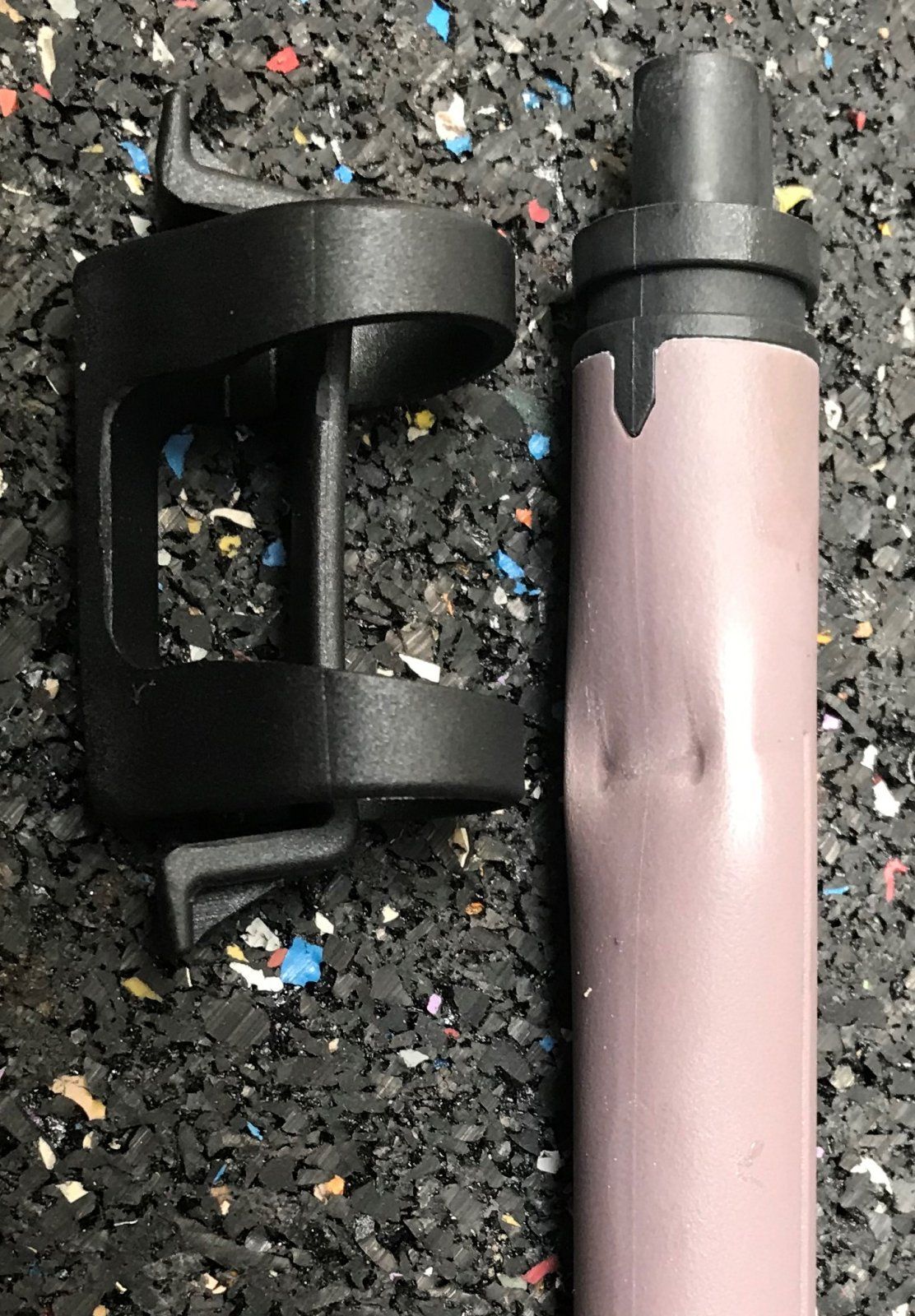

Meine gute Laune ist beim Wechsel der Master Unit aber verflogen. So sehen die Schrauben aus, welche die Master Unit sichern. Man beachte die Aufschrift "0.5 Nm".
und so sieht eine Master Unit aus, deren Schrauben ein Canyon Mitarbeiter mit 0.5 Nm angezogen hat:
Gute habe ich diesen Beitrag nicht gleich nach dem Wechsel heute Nachmittag geschrieben, sonst hätte ich mich eventuell in der Wortwahl vergriffen.
Auf dem Bild sind zwei Kunstoffteile zu erkennen. Durch den Halter ist ein zweites Teil gesteckt, welches sich am Rohr abstützt. Mit den Schrauben zieht man das äussere Teil näher zum Rohr, wodurch das innere Teil auf die Batterie drückt. Die Schrauben sind nicht zu lange, wurden aber viel zu fest angezogen. Die eingedrückten Ecken kommen vom inneren Kunstoffteil, welches auf die Batterie gedrückt wurde.
