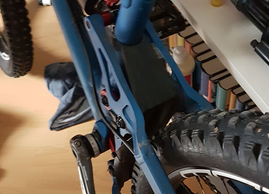

Werte Bansheeistas, ich hab mein Rooney jetzt mal neu gelagert und da das - wie einklich immer bei sowas - dann ja doch nochmal mehr nervt als gedacht und wegen Wetter überhaupt, sollte da irgendein Schutz dran. Vorher hatte ich da so ein Fenderdings, was aber immer wieder genervt hat - das Auge sowieso und das Ohr, wenn die Kette angeklapper ist (bin da empfindlich). Deswegen versuch ich jetzt mal was mit Schlauch und Kabelbindern:
Sorry für die miesen Fotos und eins noch: ich hab 26" (jaja, ich weiß) und 650b Ausfaller. Man kann da noch mehr Platz schaffen, in dem man den Schlauch noch an den kleinen Quersteg kabelbindert. Den Schlauch am Sitzrohr hab ich an den Kabelbinder geklebt und dann eine Wicklung um den Kabelbinder gemacht.
