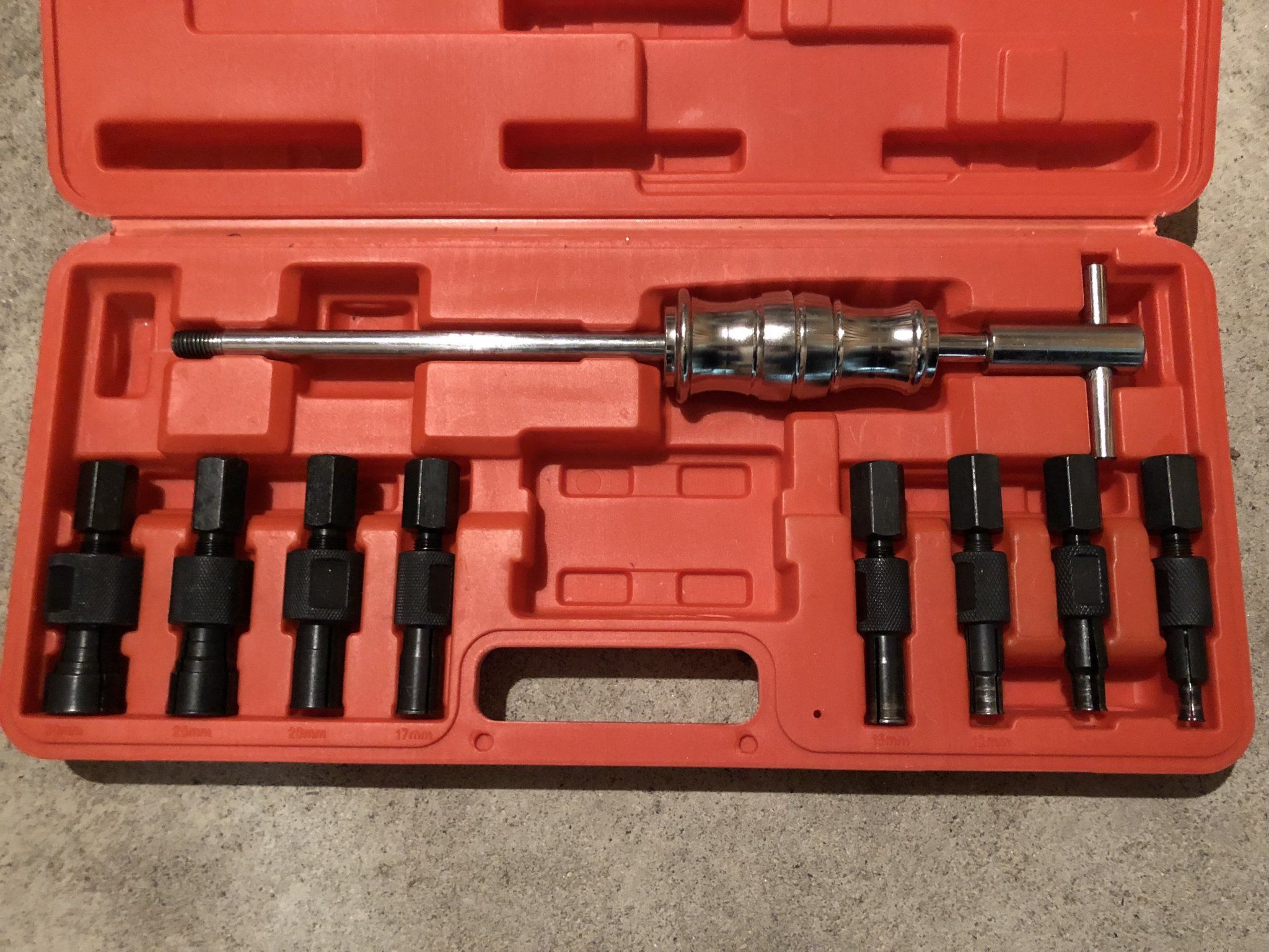

Habe diese Set zum austreiben, hat wunderbar geklappt und auch die passende Größe ist mit dabei. Damals bei eBay gekauft.

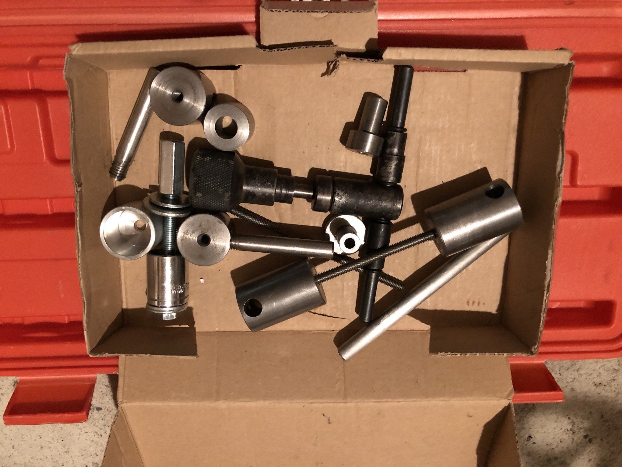

Zum einpressen habe ich ein mix aus Gewindestangen und gedrehten Teilen und was in der Zeit so angesammelt wurde :).
