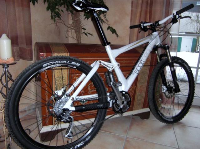

Neuvorstellung...Hallo Genius Gemeinde.....bin ab sofort auch auf einem 2010er Genius 40 unterwegs und freue mich schon auf die ersten Ausritte und auf die Saison 2010....grüsse aus dem Harz
