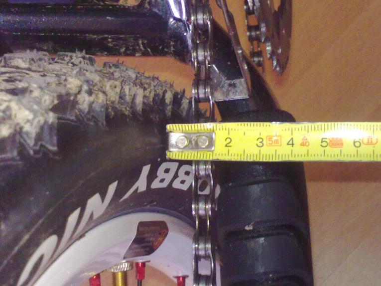

also bei den jetzt montierten 2,25 NobbyNic habe ich bei kleinem kettenblatt und größtem ritzel weniger als 2cm platz
Ich habe vielleicht etwas zu optimistisch geschätzt, aber nicht zu viel. Auf kleinem kettenblat ist dat exact 1.5 cm

Ich hab heute auch nachgemessen und der abstand zur kette beträgt nur 8mm!!! beim 2,25 nobby nic (tatsächliche breite etwa 53mm)
ich möchte auf jeden fall 2,4er raufziehen. vl sogar die fat albert.
das sollte sich wohl hoffentlich ausgehen. aber wenn ich die laufräder gegen leichtere breitere (ZTR Flow...) tauschen wollte wärs echt blöd wenns nicht geht. hab da ja gelesen, dass bei den felgen der reifen anders draufsitzt und dadurch voluminöser ist...
hier noch das foto:
das is mal ein wort! thx
6mm ging ja noch...
welche originalfelge meinst du? Ich hab am 50er genius die Alex xc55 dran.. hab auch keine ahnung wie breit die innen ist... sonst muss nämlich auch ein neuer laufradsatz her.

@günni0808: hmm... blöd. bleiben die stollen an der kettenstrebe hängen? Ich hab nur mal grob gemessen und hab an der schwinge "oben" genug platz gemessen. "unten" an der kettenstrebe ist die messung zu ungenau aber ich habe ca 65mm gemessen. Der FA sollte eig. 61-62mm breit sein. aber soweit nur die theorie ;)
Also ich fahr einen Rocket Ron 2.4 mit Milch auf Crossmax ST und Tubeless,der geht grad so rein an der Verbindung zw.den Kettenstreben unten ist es sehr eng und seitlich an der Kette hab ich auch grad 3 mm Platz . Aber ich hatte bis jetzt keine probleme.
Fahr das auf einem Genius 30 , 2010.
gruss Cubisti

dann werd ich wohl hinten die 2,25 FA draufmachen und vorne vl auf 2,4 gehn.
greetz
ja dann mal danke für die infos...
greetz
Ich hab es zwar mit dem Albert noch nicht versucht aber wenn ich mir den 2,25er NN und den 2,4erNN auf dem Genius so ansehe oder zum Vergleich noch den Moutain King nehme kann ich mir ehrlich gesagt nicht vorstellen warum in den Hinterbau kein Fat Albert passen sollte.Das man nicht überall noch nen Finger reinschieben kann is klar.Wenn man sich im Schwalbe Thread umschaut und die Breiten und Höhenangaben vergleicht könnte man sogar davon ausgehen das der 2010er Albert sogar noch geringfügig kleiner ist wie der 2009 NN alles in 2,4 selbstverständlich.Wenn ich mit nem 2,25er NN noch rundrum 8-10mm Luft habe dann kann normal ein ordentlich dimensionierter 2,4er nicht schleifen,es sei denn er wäre wesentlich größer als er eigentlich sein sollte.
hätte ich auch gedacht, aber wenns schon wer vor mir probiert hat und es nicht klappt, wieso sollts bei mir anders sein. oder hat sich von 2009 auf 2010 die breite vom hinterbau verändert?
naja, ich werd mal schnell das hinterrad vom bike eines kumpel einbaun und dann hätt sich das eh geklärt... der hat den 2010 NN in 2,4... mal schaun obs passt... muss ja nicht gleich der FA sein ;)
