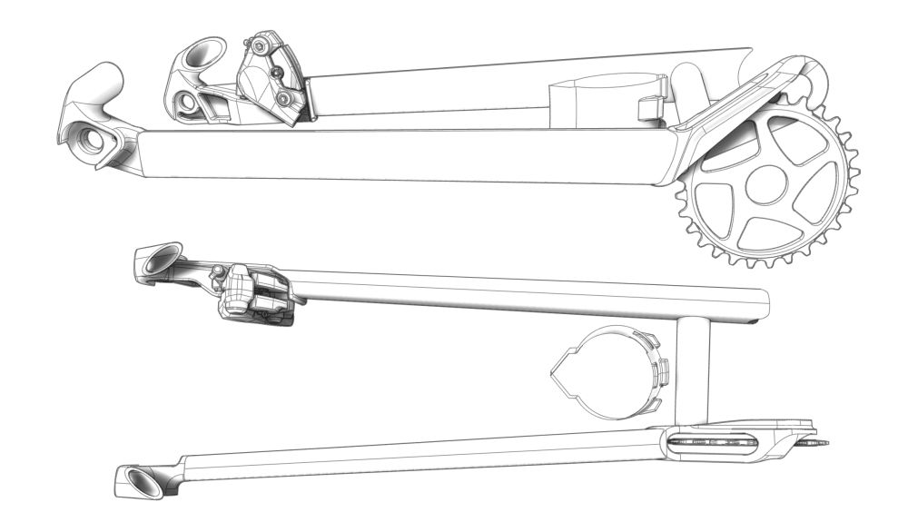

Ich starte einfach mal mit ein Paar Skizzen, die aus den fertigen 3D-Modellen erstellt sind. So ist das ganze Konzept glaube ich schnell umrissen. Mal sehen, wie sich die Sache hier dann im weiteren Verlauf entwickelt.

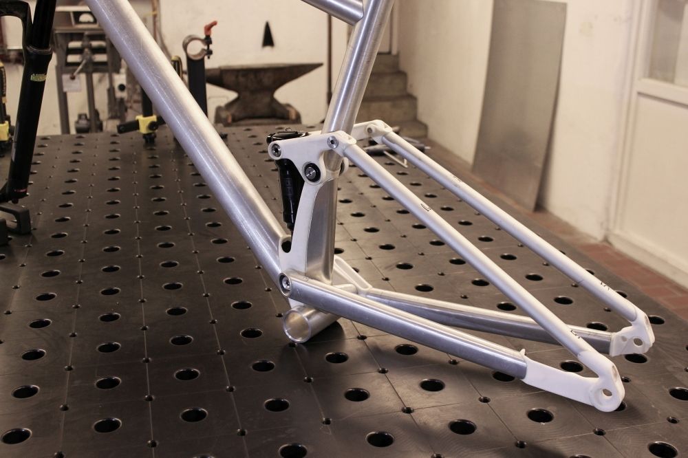

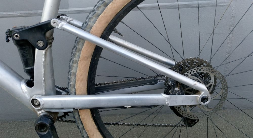

Erstens: die Ausfallenden
Mit FlatMount kann man Ausfallende und Bremskörper schön ineinander verschachteln. Da sitzt die Bremse optisch, wie technisch, schön geschützt zwischen den Streben. Drehpunkte gibt es hier nicht, das flexen die Streben weg. Die Winkeländerung im virtuellen Gelenk ist auf ein Minimum reduziert.
Hier auch gut zu sehen: die Lösung fürs Yoke.
Die Idee ist, dieses Teil um die Kette herum zu bauen. Konsequent zugeschnitten auf den Betrieb mit nur einem Kettenblatt. Die Kettenführung ist dabei ein willkommener Nebeneffekt. Ein stabiler Anschluss der knallgeraden Strebe lässt sich so easy realisieren. 29 x 2.6 passt locker rein und das ohne Boost.

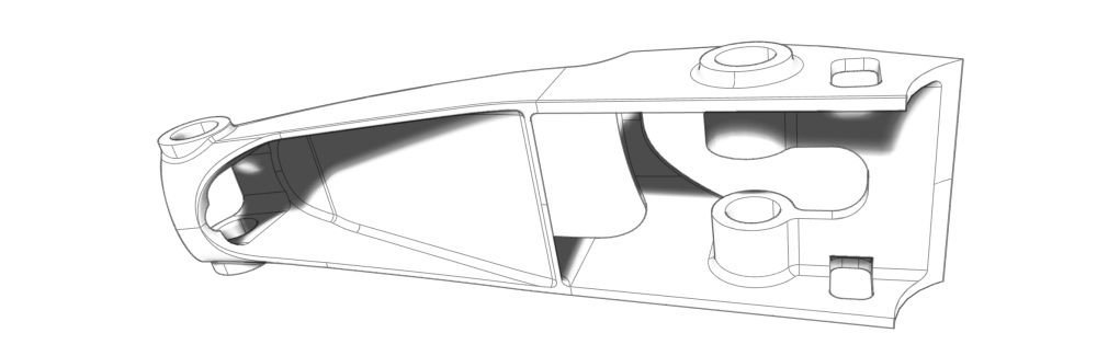

next: das Kernstück
Wir haben uns gefragt, ob man Schwingendrehpunkt, Dämpferaufhängung, Wippendrehpunkt und Eightpin-Schnittstelle (als ich das Teil auf der Eurobike 2016 gesehen habe, wurden meine kühnsten Träume war - musthave) in einem einzigen Frästeil unterbringen kann ? Ja geht ! Und damit haben wir absolute Präzision bei Flucht und Position dieser Punkte, keine Nacharbeit und weit weniger Vorrichtungsbau. Die Zugausgänge für die im Hauptrahmen laufenden Züge haben wir auch noch integriert bekommen. Peng.
Hier sieht man das mal aufgeschnitten bzw. im Zusammenhang

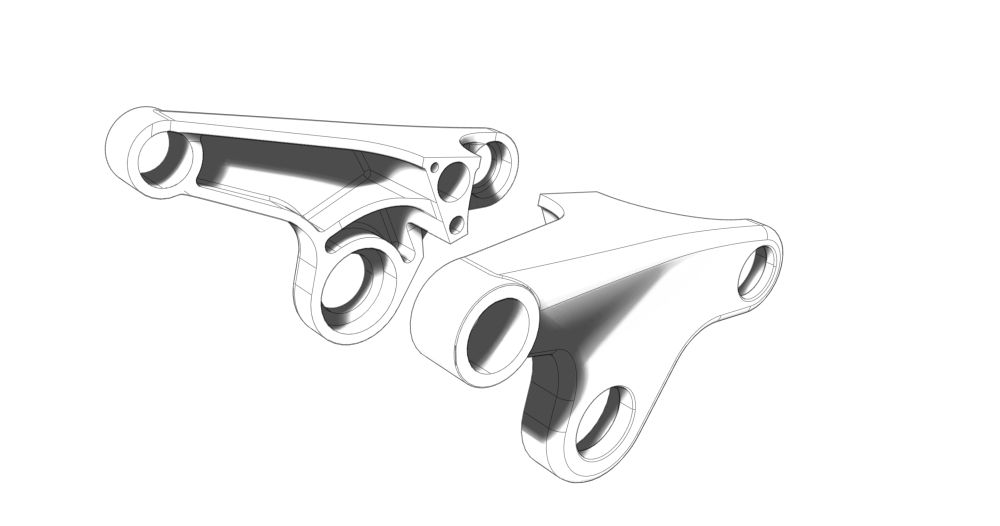

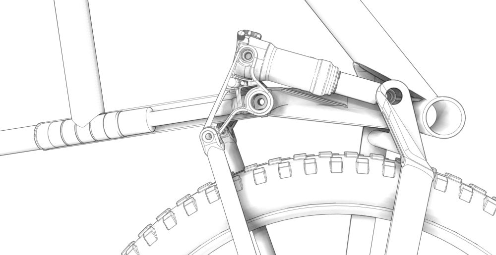

fehlt noch: die gute alte Umlenkwippe
Da gab es verschiedene fertige Datensätze – wir wollten das Ding ursprünglich in einem Stück Lasersintern aus Titan, aber das tut dann doch zu sehr weh im Portmonaie. Als dann Metric/Trunnionmount aufkam, wurde das Design der Wippe nochmal umgeschmissen, die Kinematik angepasst und alles neu um dieses Teil herumgebaut. Dämpfer und Wippe spielen optisch besser zusammen und das kürzere Einbaumaß ist günstig für unser Konzept.
Nun sind es zwei Frästeile, die mittig verklebt werden.

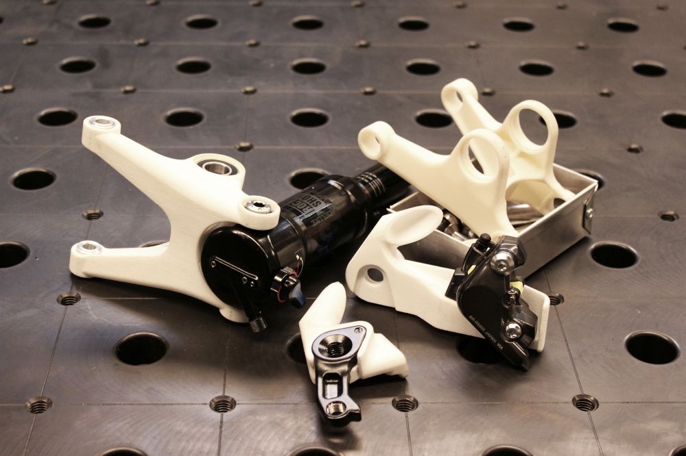

Vom Papier bzw. virtuellen Raum in die Wirklichkeit:
Alles in real prüfen macht Sinn und 3D Druck ist kein Hexenwerk.
Da hat es mich in den Fingern gejuckt und ich habe eine Art Modell gebaut. Das sah dann alles schonmal (erstaunlich) gut aus.

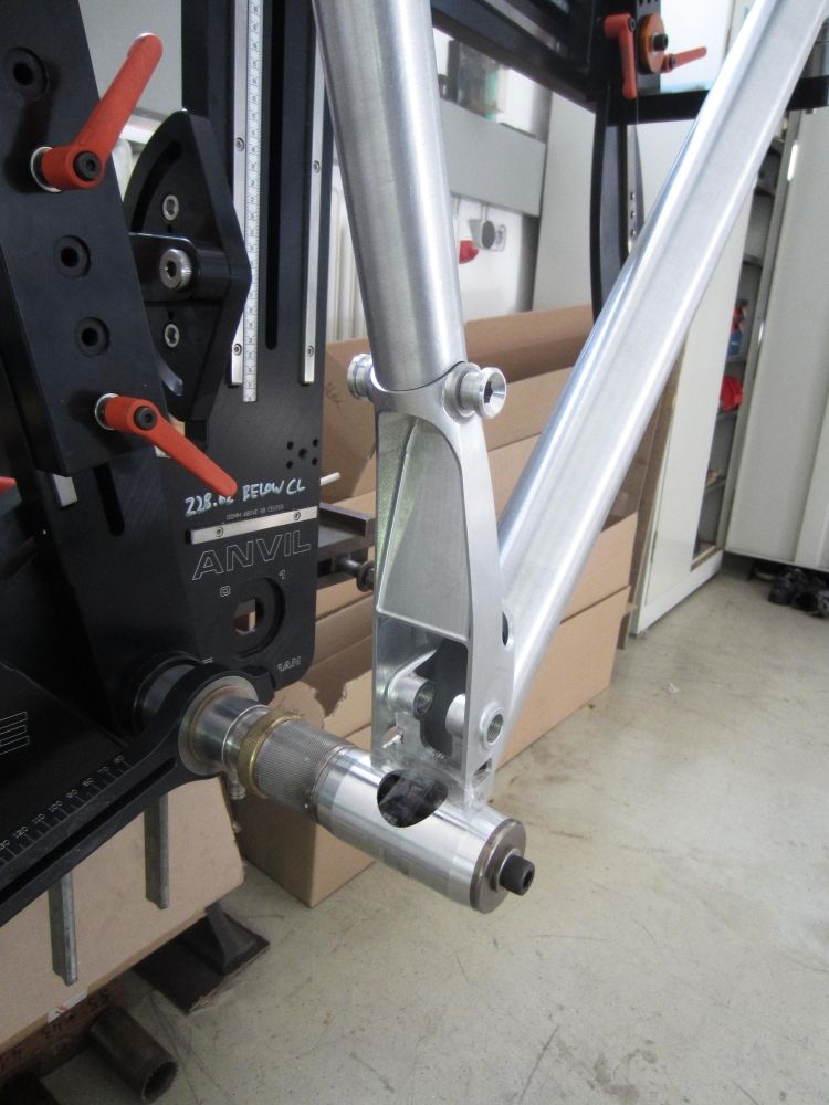

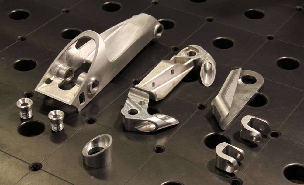

Also raus mit dem Fräsauftrag (an dieser Stelle ist die Geschichte stark verkürzt, sowas kriegt man dann doch nicht an jeder Ecke auf die Schnelle)

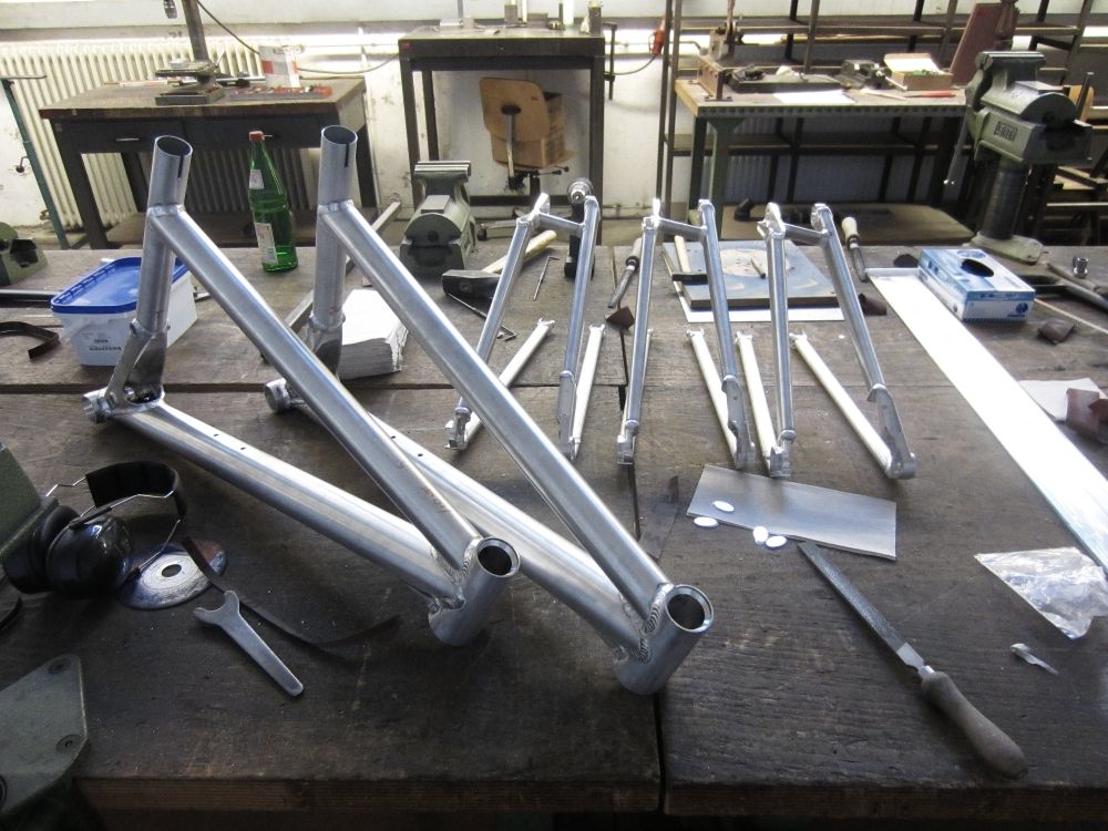

Alles Weitere, also Zuschnitt, Schweißen und Nacharbeit ging dann vergleichsweise flott. Wenn alles Nötige vorbereitet ist, ein paar begnadete, hochmotivierte Handwerker (danke Jungs !) nehmen sich Zeit und schließen sich eine Woche in der Werkstatt ein, dann geschehen Wunder.

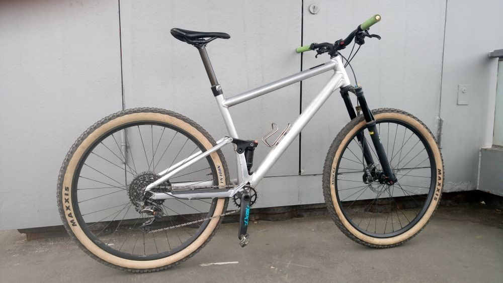

und ab in den Wald

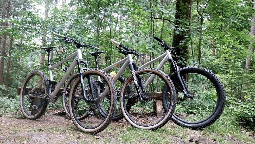

29er, 130/140mm, 12kg
