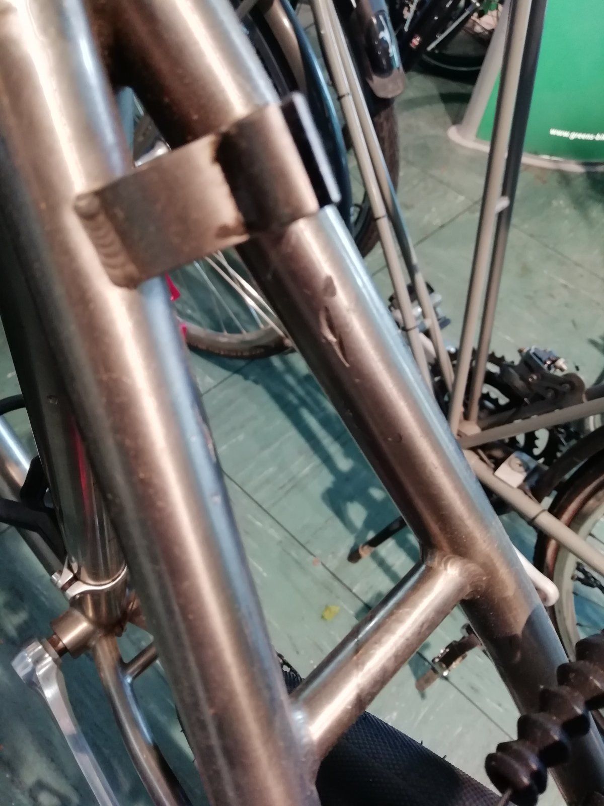

Erstmal gestrippt und mit Scotchbrite behandelt wurden die vielen kleinen Macken auch schnell weniger.
Zwei Scharten werden immer bleiben, da hat der Vorbesitzer wohl mal nen Gepäckträger oder so montiert ... :wut:

Die Oberfläche lass ich erst mal so ... man kann sich ja ewig mit Scotchbrite und Co beschäftigen

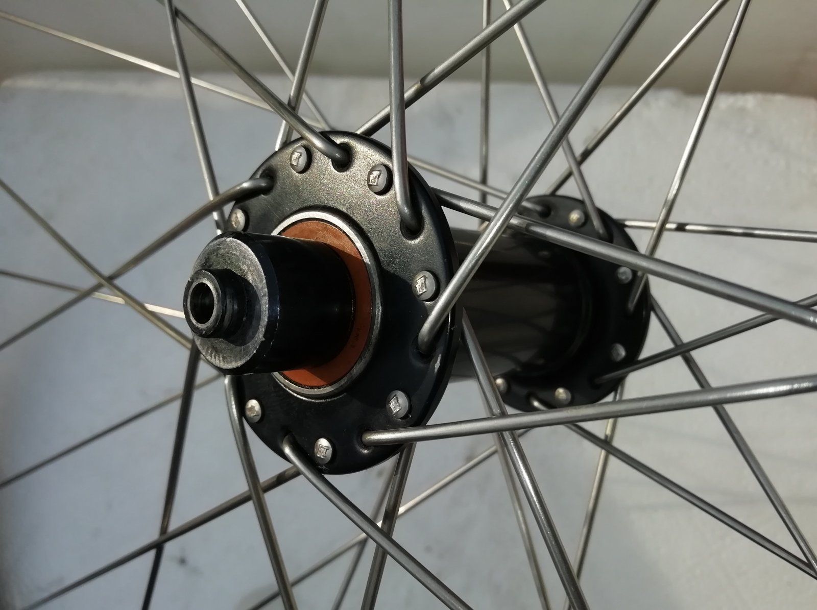

Laufräder waren tatsächlich "soda" ... wurden vor einigen Jahren mal aufgebaut, vermutlich war mein Unterbewusstsein damals mit der Teileliste schon weiter:
VR: American Classic (?) (gibts da eigentlich den ultimativen Identifizierungstipp? :ka: )
HR: Nippelalarm!! - das Foto deckt Details auf, die man "live" gerne mal ignoriert ... da muss ich nochmal dran... schön machen
