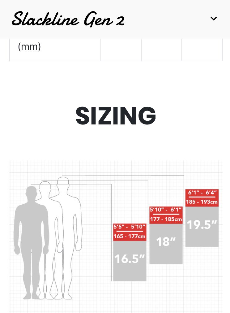

Geil, seit wann ist denn das P7 wieder lieferbar? Das wäre echt noch ne Alternative (allerdings nur in Orange, sonst wirds langsam echt zu teuer). Habe nun von Stanton Rückmeldung erhalten. Was mich da irritiert ist, dass Dan Stanton mir einen 19.5" Rahmen beim G2 Slackline empfiehlt...
Finde ich auch komisch. Ich hätte auch 18zoll gesagt. Die Homepage von denen empfiehlt das auch. In 19,5 hast du zwar ordentlich reach, aber hier wäre mir unter anderem das Sattelrohr dann auch zu lang.
