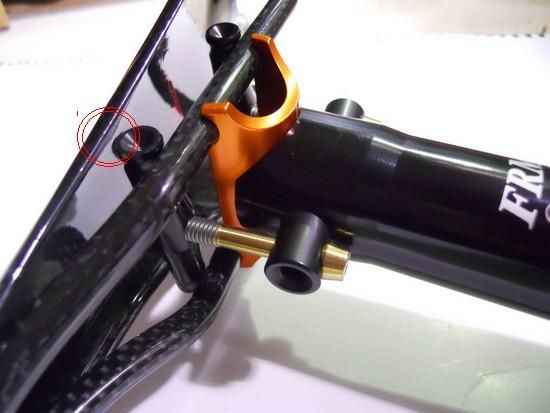

So wie es auf dem Bild ausschaut nicht, zwischen Sattel und Yokes scheinen gerade mal 5 - 10mm zu sein und da DER Sattel sicher ordentlich Flex hat schlägt er an die Yokes an.
Sieht eher nach ein bis mx. 2mm aus.
Hoffentlich funktioniert das so....
servus,
da sind tatsächlich nur 2,5mm Platz. Hier habe ich auch noch gar nicht drauf geachtet. Ich werde es sehen bzw. testen. An der hinteren Strebe ist ausreichend Platz. Gibt es denn andere Yokes zum nachrüsten?:(
Danke für den hinweis:daumen:

so, nun isses komplett. Heute habe ich das 31,6/400er FRM Geröhr bekommen. Etwas verwundert war ich schon, das die komplette Stütze jetzt knapp 42g mehr wiegt. Zwischenzeitlich habe ich mir auch die KCNC Yokes besorgt, um einen eventuell auftretendem Platzproblem an Satteldecke/FRM-Yoke entgegen zu wirken.
Bild folgt bei Gelegenheit.
