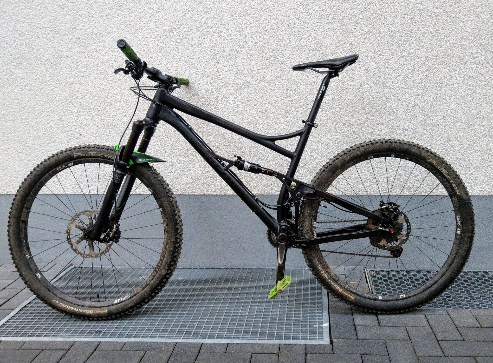

Hallo zusammen, ich mache grad meinen Phantom-Aufbau und überlege noch das Cockpit anzupassen. Was fahrt ihr als Lenker & Vorbaugrößen?
Ich habe nen XL-Rahmen.
Danke für Tipps
Also ich fahre ebenfalls einen XL Rahmen, bin 195cm groß und habe relativ lange Arme. Vorbau ist ein 60mm Syntace Superforce (ohne Spacer drunter oder drüber) und der 780mm Crankbrothers Opium Lenker mit 15mm Rise dazu.
Bin vorher einen 740mm Flatbar gefahren, das war mir zu tief und im nachhinein auch zu schmal. Grade bei den 29er Laufrädern und bei unserer Körpergröße (und damit Schulterbreite) ist ein 780er Lenker wirklich genial für feine Kontrolle auf dem Trail.
Hallo Masira, danke für die Rückmeldung zu meiner Frage. Ich bin 1,92 groß. Derzeit habe ich 740er Flatbar mit 60mm Vorbau vom alten Bike genutzt. Ich hatte befürchtet, dass der Vorbau in Kombination einem breiteren Lenker zu lang und unhandlich wird. Aber Du kommst offenbar ja gut damit klar.
Hast Du mit der jetzigen Kombo noch Sattelüberhöhung oder ist der Sattel schon auf gleicher Höhe wie der Lenker?
Original kommt das Bike ja mit 800er Lenker - aber die Länge des Vorbau steht nicht dabei.
Freue mich auf jeden Fall über weitere Anregungen.
Ich hatte die selben Bedenken wie du: breiterer Lenker = noch mehr Druck auf dem Vorderrad. Habe deshalb zu dem 780er Lenker mit 15mm Rise gegriffen, um den Schwerpunkt wieder etwas nach hinten zu bekommen. War eine sehr gute Wahl so, klappt für mich hervorragend und fühlt sich toll an. Habe keinerlei Überschlagsgefühle oder ähnliches, habe ich jetzt am Wochenende erst auf Herz und Nieren in Schöneck, Klinovec und Rabenberg getestet ;)
Ich fahre eine Crankbrothers Highline mit 160mm, die bis zur "12" Markierung ausgezogen ist. Sattelüberhöhung im ausgefahrenen Zustand sind schon einige Zentimeter, schätze so um die 10cm.

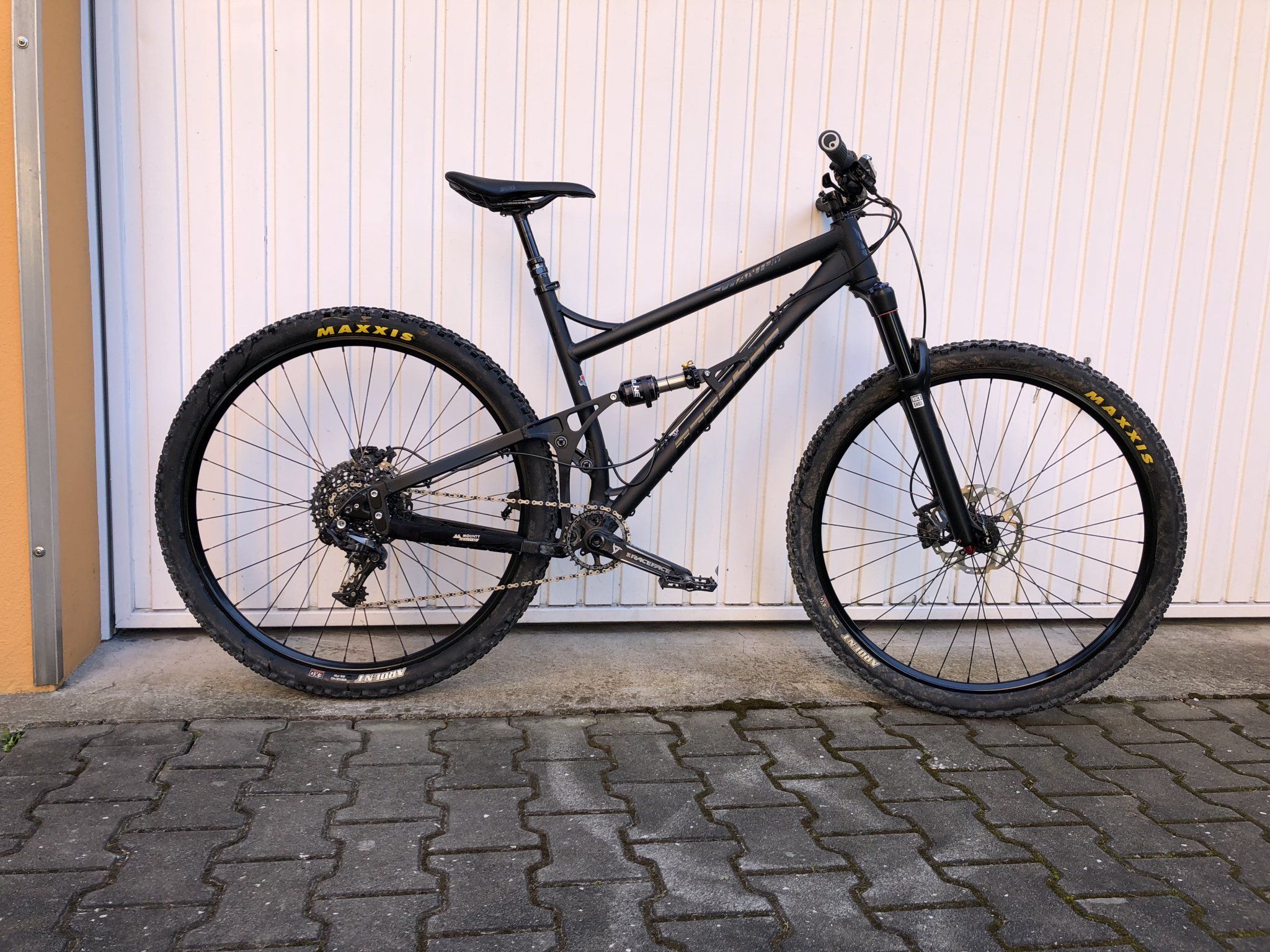

Hallo zusammen, hier mal das gute Stück um das es geht!
Die Sattelstütze habe ich gerade noch durch Bikeyoke Revive 160 mm ersetzt und bin damit sehr zufrieden.
