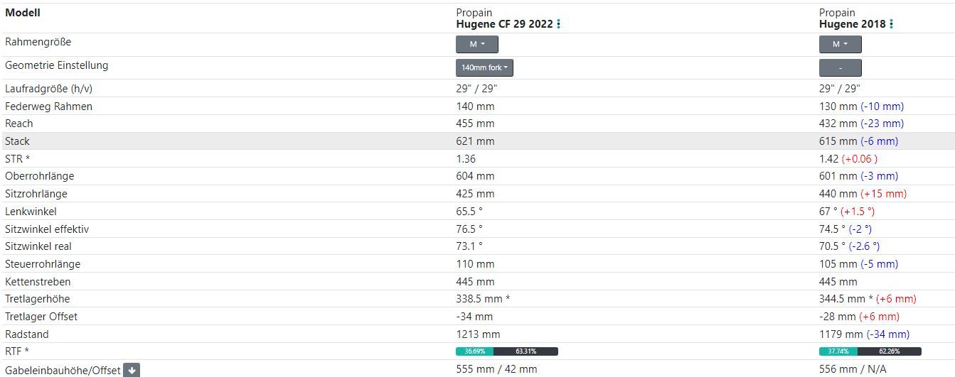

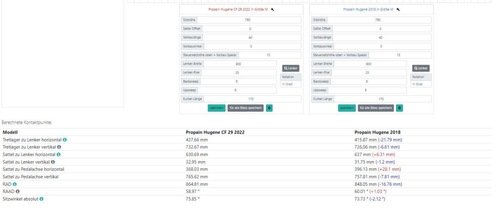

Obwohl das alte Hugene 23mm weniger Reach (also ca eine Rahmengröße) hat, ist auf 790mm Sitzhöhe der Abstand Lenker zu Sattel 7mm mehr. Hier ist halt ein 40mm Vorbau bei beiden drin.
Da bei beiden der reale Sitzwinkel hinterlegt ist, sollte das schon ganz gut passen.
Der Vergleich ist aber in meinen Augen ungeeignet, das alte Bike ist kürzer, vermittelt aber im Sitzen den Eindruck es wäre minimal größer. Radstand 34mm Unterschied. Das kann extrem irreführend sein.

Zudem er auf ein Tyee 2018 sitzt, nicht Hugene

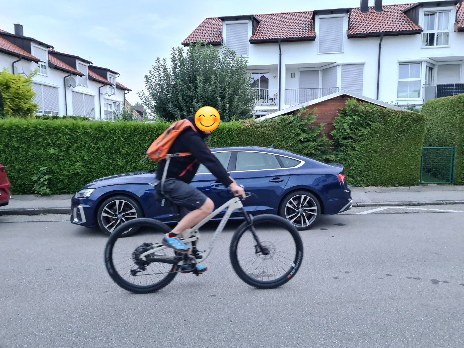

Seit Dienstag pendelt er mit dem Bike zur Arbeit, hab ich heute morgen mal schnell fotografiert für einen Eindruck
Schrittlänge ist doch etwas geringer als gedacht, Sattel musste 2cm tiefer bzw die Dropper tiefer.
Ist der große 30 oder 35 Riser Lenker, alle Spacer ca. 18mm darunter. Könnte wohl etwas tiefer.
Vorbau 50mm.
Sattel mittig montiert im Gestell der Dropper.
Die G2 braucht wie vermutet lange bis sie eingebremst ist, werde ihm mal die Galfer Advanced Beläge bestellen.
Ich hab ihn neutral auf das Thema Größe angesprochen. Meinte Forum, 1,80m, Gr. M, wurde da unterbrochen und es kam wie aus der Pistole geschossen ein Satz mit zwei Worten. Die Antwort kannst dir denken.
Das Thema ist aber schon ausgelutsch, glaube die Quote dürfte bei 85-90% liegen, ist dabei trotzdem keine Garantie. Du hast dich entschieden, zieh es durch, du wirst am besten Wissen was dir taugt.
Danke. Ehrlich gesagt sitzt er für mich rein optisch schon zu kurz auf dem Rad 🙈
Naja ich bin gespannt.
Edit: 30mm hat der große Riser. Den hab ich auch bestellt.
