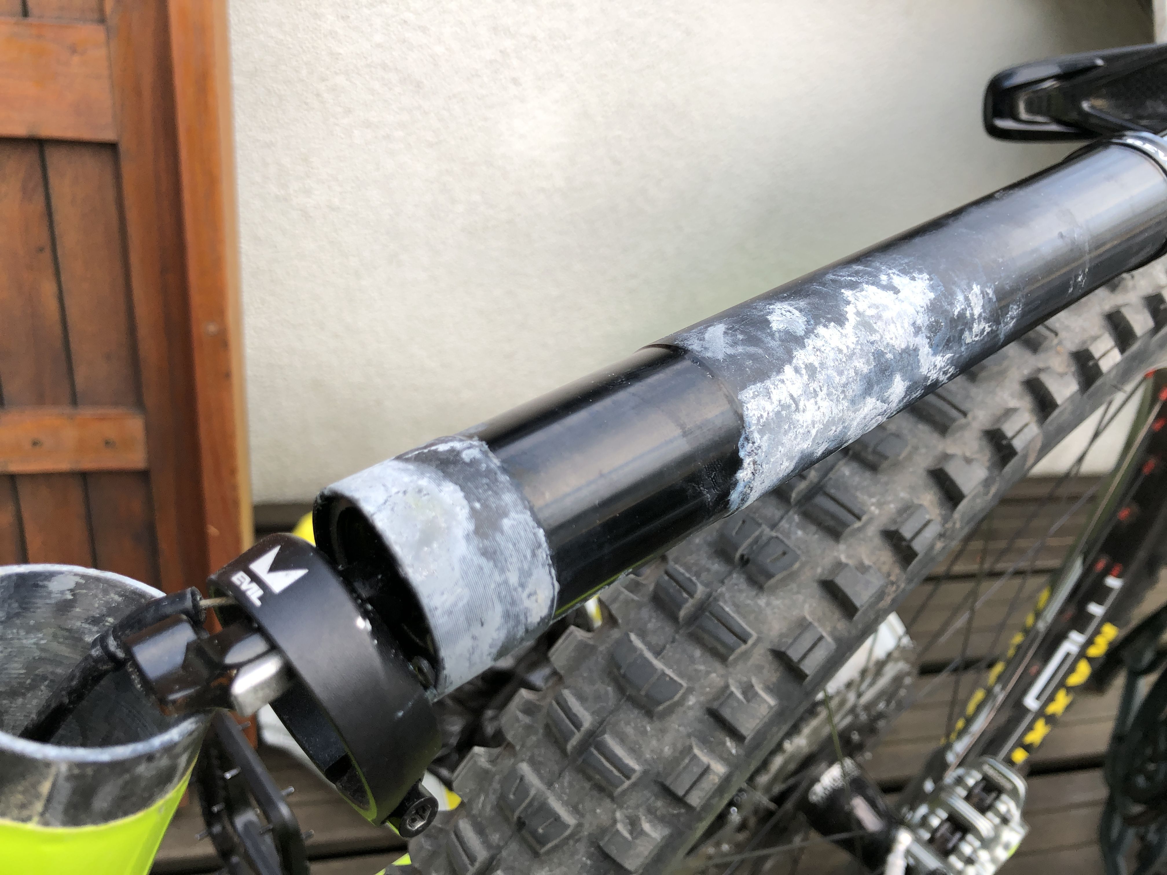

Ich wollte heute die Sattelstütze ziehen. Sie saß fest. Erst nach richtigem Ziehen und Drehen ging sie los. Der Rahmen ist Carbon und innen glatt.
Auf der Stütze haben sich richtig verkrustete, fest sitzende Stellen entwickelt. Mit Alkohol ging das kaum ab. Es bröckelt, fühlt sich wie Oxidation an.
Ich hab jetzt etwas Angst, dass ich die Stütze irgendwann gar nicht mehr rauskriege. Was kann ich da machen?

Kann ich mir nicht vorstellen. Bin zwar auch im Winter ab und an gefahren, aber nicht im Nassen auf der Straße.
Die Stütze guckt nur ein paar cm raus. Deswegen sieht man diesen kleinen Rand. Die ersten 2-3 cm sind recht frei. Erst im tieferen Bereich fängt das an.

Ist es auch. Ich nehme an, du hast du Stütze ohne Fett verbaut. Die elektrochemische Potenzialdifferenz zwischen offenliegenden Carbonfasern (wie sie in einem ausgeriebenen Sattelrohr beinahe zwangsläufig auftreten) und Aluminium ist größer als zwischen Aluminium und Stahl, was auch schon eine korrosionsfreudige Kombination ist. Wenn also Alumium und Carbon aufeinandertreffen, womöglich die Eloxalschicht leicht beschädigt ist (Kratzer) oder sich aufreibt (deswegen in diesem Fall keine Carbon-Montagepaste verwenden!), oxidiert in feuchten Umgebungen die Aluminiumoberfläche.
Einbau: Fett oder Montage-/Carbonpaste?
Eine Sattelstütze sollte möglichst mit einem zähen Fett im Rahmen verbaut werden.
Der Grund hierfür ist das Fett Korrosion und eintretendem Wasser vorbeugt.
Carbonpasten oder Montagepasten haben meist kleine, harte Partikel, die die Reibung erhöhen aber gleichzeitig die Anodisierung des Rohres abscheuern können. Deshalb sind Pasten zur Reibungserhöhung möglichst zu vermeiden.
Gegenmaßnahmen: an den Kontaktflächen Wachs, zähes Fett, möglichst trocken halten.
Ich würde @Sackmann nach einer neuen Hülse fragen oder gleich das Set für die untere Rohreinheit kaufen und verbauen. Kannst du schlimmstenfalls auch machen lassen. Anschließend beim Einbau auf ausreichende Isolation zwischen Rahmen und Stütze achten. Wachs ins Sattelrohr, Fett auf die Stütze, nicht nass stehen lassen.
In diesem Falle kann ich @zr0wrk leider nur zustimmen.
Genau aus diesem Grund wird auch im Manual erwähnt, dass die Stütze mit Fett verbaut wird.
Zuvor hatten wir Carbon-/Montagepaste empfohlen. Diese Paste schützt als aufgetragene Schicht in auch vor Korrosion aber die harten Partikel scheuern eben die Eloxalschickt mit der Zeit blank. Die Beschichtung wird dann heller.
Deshalb empfehlen wir jetzt schon seit langer Zeit Fett und nur in Ausnahmefällen Montagepaste. Nämlich dann, wenn die Stütze mit Fett nicht ausreichend geklemmt werden kann. Dies tritt meist nur dann auf, wenn das Sitzrohr nicht sauber und maßhaltig ausgerieben ist.
Perfekt, danke! Das wusste ich nicht. Carbonrahmen fahre ich seit 2012 und so Probleme hatte ich da nicht. Nun gut. Ich werde erst mal alles gründlich reinigen. Dann werde ich entscheiden, was ich mache.

Dann scheinen besser engineerte stützen wohl auch eine hochwertigere Eloxal Schicht zu haben. Meine identisch trocken verbaute Reverb sah nach 2 Jahren nicht so aus, wie die Revive nach einem Jahr. Reverb: wie neu, Revive: weiße Flecken.
Zum Glück habe ich es rechtzeitig bemerkt und nun auch fett aufgetragen. Sieht daher nicht ganz so schlimm aus, wie auf dem Bild oben, aber leicht festgebacken war sie auch schon. Ärgerlich ist es dennoch, da definitiv bei anderen stützen nicht der Fall! Beide Stützen bin ich bei gleichem Bedingungen gefahren und habe auch mein Putzverhalten nicht geändert.
