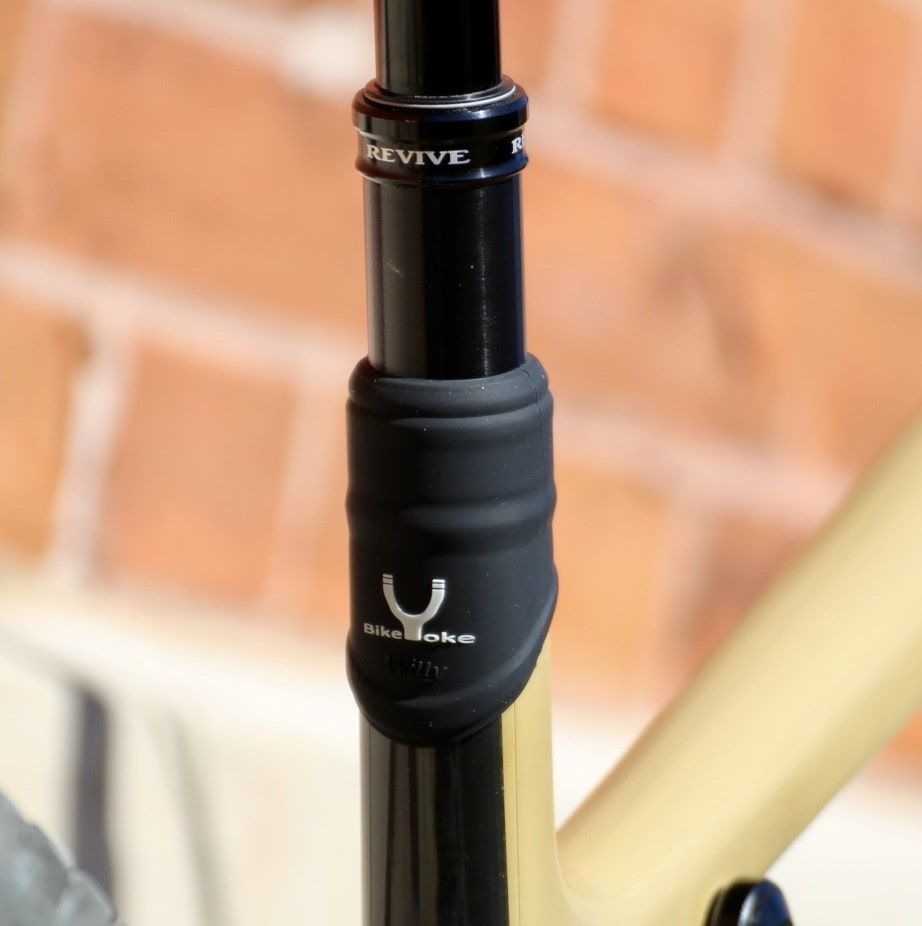

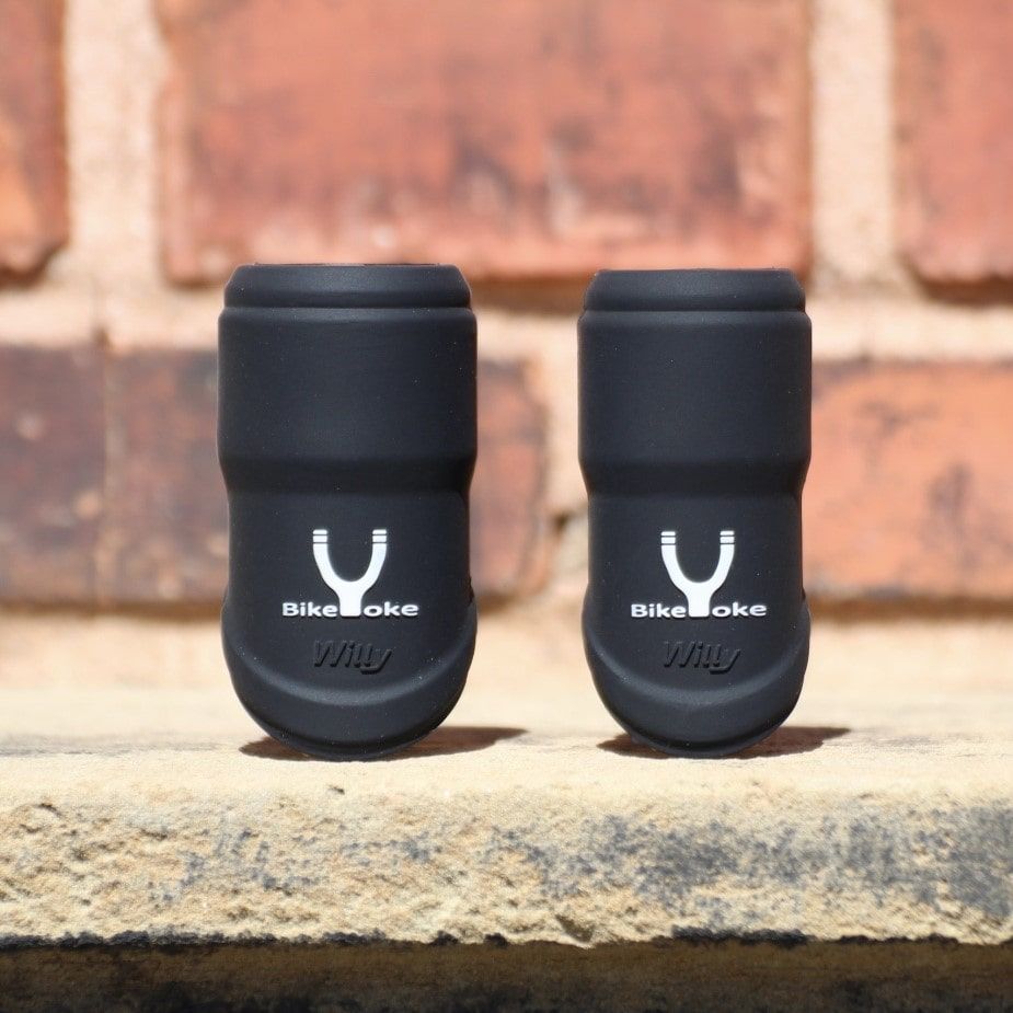

Ein Update für unser beliebetes REVIVE Kondom gibt es auch zu vermelden.
Der Willy hat einen großen Bruder für Bikes mit 34.9er Stützendurchmesser.
Außerdem haben wir auch eine komplett neue Spritzgussform für den "kleinen" Willy gemacht, der nun mit anderem/edlerem Finish, stabiler und dazu noch zweifarbig daherkommt, damit man unser Logo auch schön erkennen kann.
