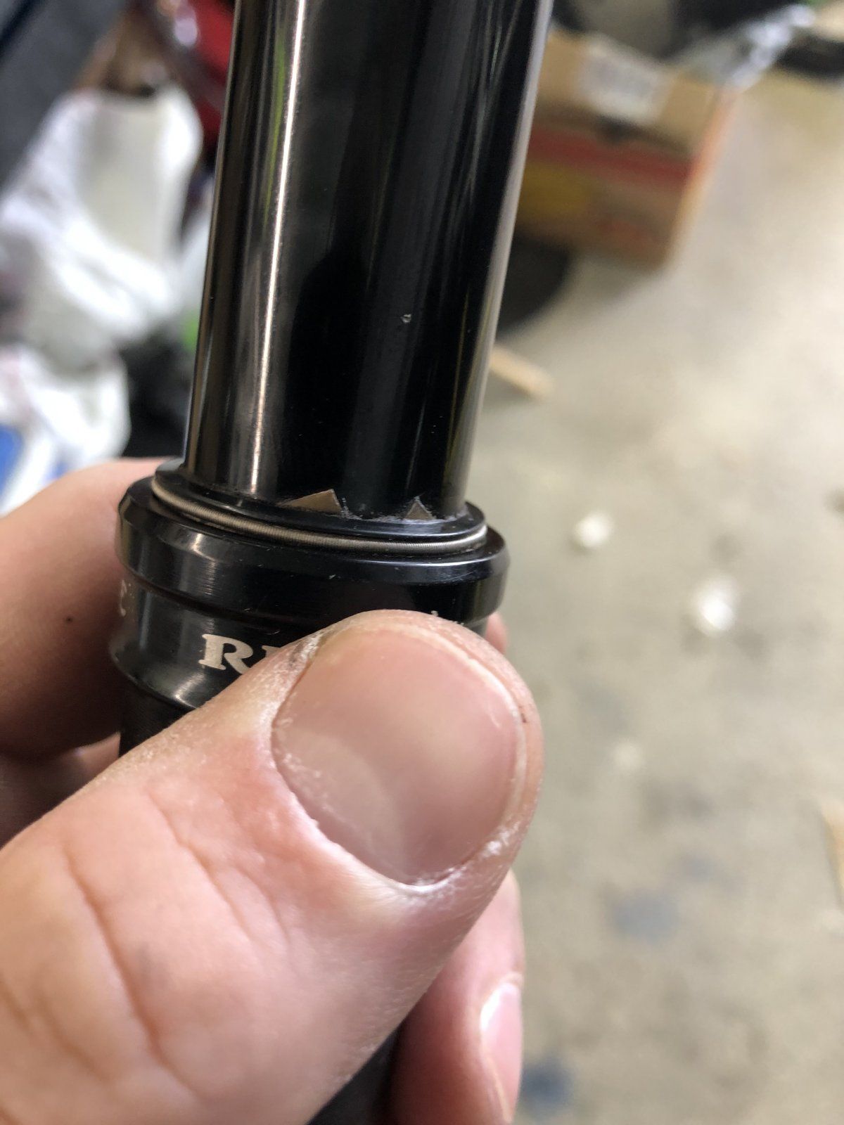

. Nun zu meiner Frage. Kann es sein das die Innere Führungsnuten wo die Stifte drin laufen auch so stark verschleißen, dass neue Gleitstifte alleine nicht mehr in der Lage sind das Spiel zu beseitigen. Hat da jemand Erfahrungen ? Ich bedanke mich schon mal und wünsche euch einen schönen Abend.
Kann sein das die Stütze letzten Herbst in BC ein bisschen zu leiden hatte, da es fast die ganze Zeit geregnet hat und es schlammig war. Also wenn die Pins neu sind hilft wahrscheinlich nur noch das "LowerLeg" tauschen ? Ich bin meine Revive, die an einem Neurad verbaut ist, am Samstag überhaupt erst zum zweiten Mal gefahren. Da es recht schlammig war, habe nachher das Bike geputzt und dabei festgestellt, dass oben an der Stütze etwas Öl ausgetreten sein muss. Jedenfalls war da schmieriger Dreck, der nicht normaler Schlamm war.
Ist das ein Grund zur Sorge bzw. Reklamation? Wie gesagt, die Stütze ist im Prinzip neu. Funktion ist einwandfrei.
Klingt nach Ölverlust, wahrscheinlich ist irgendwo in der Kartusche eine Dichtung defekt. Würde ich einschicken oder Selbermachen wenn du dich ran traust (glaube dazu gibt's auch ein Video). Wo genau ist die Stütze denn ölig?hallo
