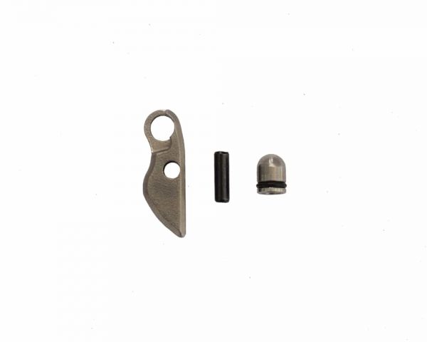

Ich fahre meine 1st Generation Revive aus der Vororder noch immer und erst jetzt hat sie mal rumgezickt.
Und zwar war der Remote irgendwie blockiert. Der unter Ansteuerungshebel hatte sich irgendwie verklemmt.
Mit was schmiert man den denn am besten so das sich der Verschleiß in Grenzen hält?
(habe von Kugellagerfett über Galli alles mögliche probiert)
@Sackmann

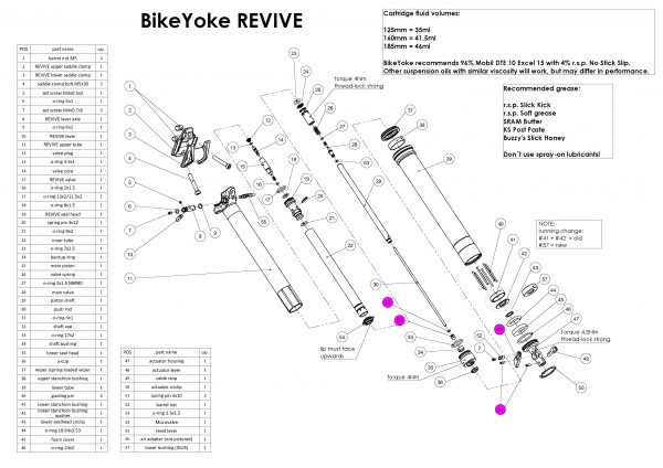

wenn ich unten den Halbkugelförmigen Knubbel herausziehe, sitzt der darüber liegende PushRod (Nr 30) auf Spannung und "fliegt" mir dann um die Ohren?
@Sackmann
Den ganzen Fuß (mit Knubbel) kannst du abschrauben (siehe Video). Da fliegt dir nichts um die Ohren. Die Dichtung der Hydraulikkammer übernimmt #28 und #53.
Ich benutze möglichst zähes Fett, welches sehr gut haftet. Kein flüssiges Fett verwenden. Veilleicht ist nach ein paar Jahren auch einfach mal eine neuer Ansteuerungshebel nicth verkehrt. Diese Teile können ja auch verschleißen.

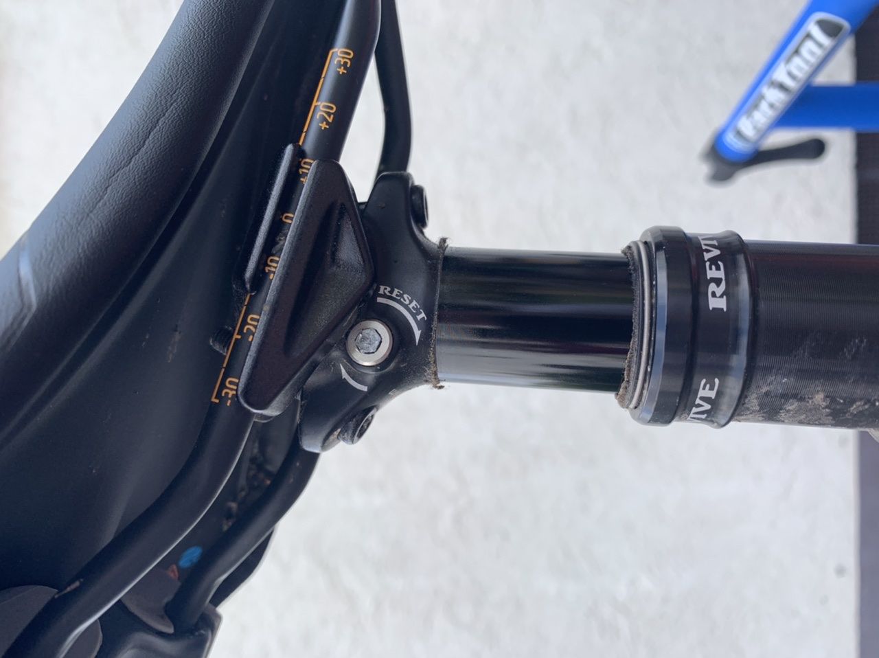

Hallo zusammen,
ich wollte heute zum ersten Mal die Reset-Funktion der Revive nutzen und dabei ist direkt der Inbus abgebrochen.
Hat jmd. eine Idee, wie ich die Reste da wieder heraus bekomme? Guckt leider nicht weit genug heraus, um es mit einer Zange zu machen und mit einer Nadel funktioniert es auch nicht (sitzt zu fest).
Danke für eure Tipps & einen entspannten Abend noch:bier:
Beste Grüße, Jörn
*edit: Hab's geschafft :)

Hallo zusammen,
Beste Grüße, Jörn
Wie hast du das geschafft? Ich stehe vor dem gleichen Problem:
Das muss ein Materialfehler gewesen sein, da er ohne Kraft auszuüben gebrochen ist.
Hab nach langem Suchen den passenden Gegenstand gefunden, einen abgebrochen Schlitz-Schraubendreher, der "Wiederhaken" durch die Bruchstelle hatte. Damit ging's dann zum Glück.
